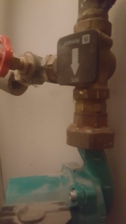

  6. ze tak zapytam, po co jest ten zasrany zawor ktory miesza ciepla wode z kotla z powrotem? Pewnie ma jakas funkcje... jest tam moze jakies sitko? Mam go do polowy otwarty i srednio mi rosnie temp na buforze. Jak go prawie zakrecilem to temp wzrosla w szybkim tempie
