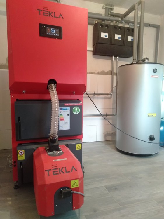

@olip Wydaje się, że instalacja powinna działać, był już jakiś serwisant na pierwszym odpaleniu ? ustaw krzywą grzewczą jak masz czujnik zewnętrzny i daj temu pracować, aż się system wygrzeje, nie wyłączaj kotła. Jeżeli przez kilka godzin nie będzie umiał dojść do temperatury to zwiększ podawanie delikatnie i obserwuj. -
tekla Opinie Na Temat Tekla Draco Bio / Tekla Draco Bio Compact 12 Kw
makrela odpowiedział(a) na Sterydziak temat w Kotły pelletowe
@olip Normalna sprawa, że gdy załączy się grzanie CO, to temperatura będzie na kotle spadać. Napisz jeszcze jak masz wykonaną instalację, jeżeli instalacja bez podmieszania na zaworze to może tutaj tkwi twój problem, ew. wrzuć jakieś fotki instalacji. Tak na wstępie to zwiększ podawanie, jeżeli kocioł nie osiąga temperatury, nie ma konieczności regulacji przerwą, a dmuchawę trzeba ustawić względem swojej kotłowni, pelletu, komina etcetc. natomiast ja myślę że gdzieś od 35 -45 do 55-60. Ważyłeś paliwo ? Jeżeli tak to jaką masz wydajność podajnika za godzinę ? Zasłyszane dzisiaj w internetu, maszyna raczej gwizda ale operator p.... -

kolego @Gregory2203 zastanów się w pierwszej kolejności czy chcesz przerabiać instalację czy nie ? bo jak chcesz to zrób to tak żeby to miało ręce i nogi i działało sprawnie z wykorzystaniem możliwości o których pisane było wyżej. Nie widzę problemy w zamontowaniu dwóch automatycznych zaworów 3d z siłownikami, myślę że max 1 dzień dla sprawnego instalatora :) -
@Gregory2203 dlaczego 2x3d to masakra? sprzęgło rozdzielacz i możesz dać x obwodów :) -
@Gregory2203 załóż zawór z siłownikiem, masz wtedy pełny zakres regulacji i do tego szereg innych możliwości, dodatkowo pompę kotłową o której pisze @Kriss12 do tego czujniki w pokoju, zewnętrzny i masz już fajnie :) -
