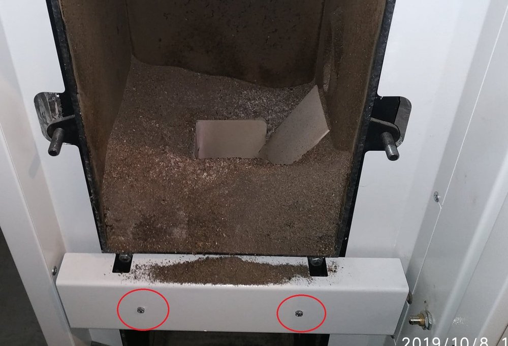

  6. Niestety kocioł pracuje i nie moge otworzyć żeby zrobić fotki. Ale mam jakieś stare. Musisz odkrecić te dwie zaznaczone na zdjęciu śrubki i zdjąć tą blachę. Niestety nie mam zdjęcia dalej ale zobaczysz tam zapalarkę bedzie podłączona do przewodu elektrycznego i tam z góry jest taka mała śrubka zabezpieczająca, poluzuj ją i wyciągnij do siebie zapalarkę. zapalarka wygląda mniej więcej tak: Zobacz czy nie jest gdzieś zapopielona. U mnie była niestety. Zajrzyj także do tej dziury z której ją wyjmiesz bo tam też u mnie było duzo popiołu i wszystko sobie przedmuchaj ale jak mówił serwisant przeczyścić tą dziurę z której wyciągniesz zapalarkę jakimś kawałkiem drutu. Musi być tam po prostu czysto. Po tym zabiegu odpala mi za każdym razem bez problemu za pierwszym rozpalaniem.
  7. Mi tez się ostatnio przydarzył problem z rozpalaniem. Kocioł nie chciał w ogóle ruszyć. Przyjechał serwisant z Lazara. Okazało się że była zanieczyszczona zapalarka i dlatego nie odpalał. Gosciu mówił żeby uważać na ten popiół który znajduje się w komorze palnika żeby się jak najmniej wsypywał do samej komory palnika (tam gdzie wpada pelet). Serwisant zdjął obudowę zapalarki i rzeczywiście było tam zapchane popiołem, wyciągnął zapalarkę przedmuchał i wszystko chodzi super. Zobacz może u ciebie też może być podobny problem. Samo wyciągnięcie zapalarki to chwila, obudowa i jedna śruba kontrująca i masz to na wierzchu.

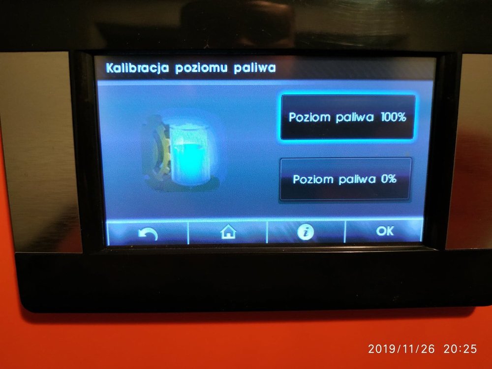

  9. Tak. Jak ci pellet zejdzie do takiego poziomu jaki chcesz żeby ci pokazywał monit o niskim poziomie to tak jak pisałem podświetlasz (zaznaczasz) belkę "Poziom paliwa 0%" naciskasz OK i po kalibracji. Daj znać czy ci się udało. Może nam dają jakieś stare instrukcje do kotła a oprogramowanie sterownika może być nowsze bo u mnie nic o przytrzymywaniu przycisków niema
  10. Tak sobie myśle że robisz błąd chyba przytrzymując przycisk bo w instrukcji nic o tym nie piszą. spróbuj otworzyć to okno: Może spróbuj tak: najpierw ustaw poziom alarmowy paliwa np. na 10%. potem tak jak na zdjęciu ustaw aby belka podświetlała 100% i nie przytrzymuj jej tylko nacisnij OK. Jak paliwo zejdzie do odpowiedniego poziomu to znów wejdź do tego menu kliknij belkę na poziom 0% (nie przyciskając jej na te 3 sekundy) i wciśnij OK. Może tak się uda. Być może jak przyciskasz i przytrzymujesz to sterownik wariuje. A skąd miałeś info że trzeba tą belkę nacisnąć i przytrzymać?

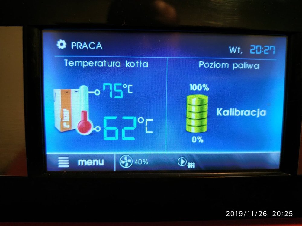

  11. Byłem zobaczyć u mnie tą kalibrację i wygląda to tak. Po wejściu do menu są 2 opcje Kalibracja poziomu paliwa i Poziom alarmowy paliwa. Żeby w ogóle pojawiła się opcja kalibracji to trzeba najpierw ustawić poziom alarmowy paliwa np na 10% potem dopiero wejść do menu Kalibracja poziomu paliwa i dosypać na maxa pellet i ustawić na 100% ale u mnie raczej nic nie miga tylko jest info obok wskaźnika że trwa kalibracja i zapewne jak jak bedzie już blisko pustego zasobnika to trzeba wybrać 0%. tak to wygląda u mnie:
  12. Ja jeszcze u siebie nie robiłem kalibracji ale chyba niedługo spróbuję. Właśnie poczytałem trochę instrukcję i tam napisali tak: Zasypać zasobnik paliwa do poziomu, który odpowiada pełnemu załadunkowi 100%, po czym ustawić wartość parametru: Ustawienia kotła > Poziom paliwa >Kalibracja poziomu paliwa > Poziom paliwa 100% W oknie głównym wskaźnik ustawiony zostanie na 100%. Oznaką trwania procesu kalibracji jest pulsujący wskaźnik poziomu paliwa. Wskaźnik będzie pulsował do czasu zaprogramowania punktu odpowiadającego minimalnemu poziomowi paliwa. Należy na bieżąco kontrolować obniżający się poziom paliwa w zasobniku. Z chwilą, gdy poziom obniży się do oczekiwanego minimum, należy ustawić wartość parametru: Ustawienia kotła > Poziom paliwa > Kalibracja poziomu paliwa > Poziom paliwa 0% Z tego opisu chyba wynika że przez cały czas tej kalibracji wskaźnik poziomu powinien migać. Zaciekawiło mnie to zaraz pójdę sprawdzić jak to u mnie wygląda
