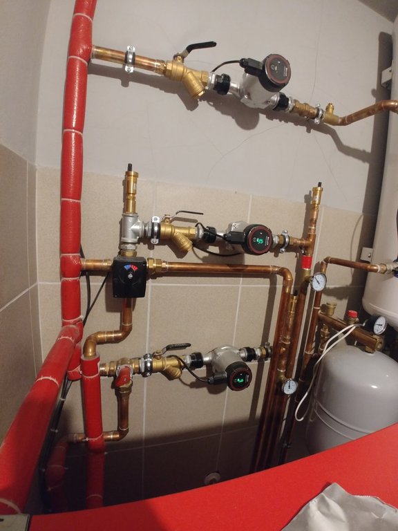

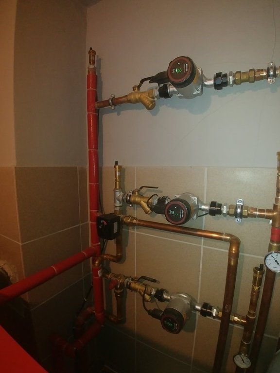

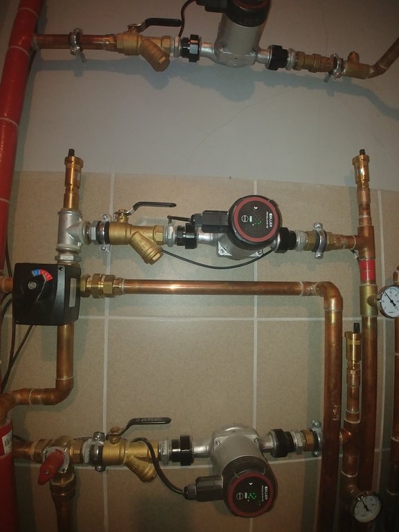

  1. Wszystkie powroty są osobno wpiete w kociol .

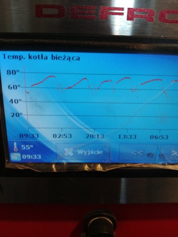

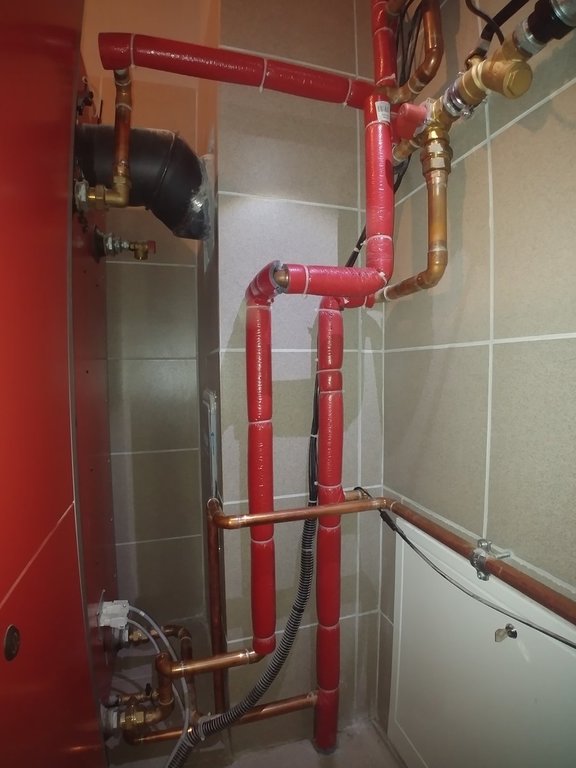

  2. Kociol to defro gamma 15kw powrót z 4d do kotla ma temperature okolo 27 więc raczej nie miesza.powrot kotła oscyluje 35-45 zadana ten 65 przesyłam zdjecie wykresu. Zawór 3d jest okolo 1metr od powrotu kotla.

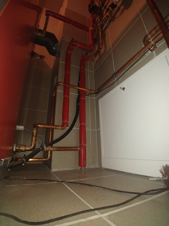

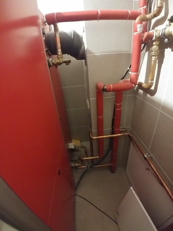

  3. Wstawienie pompy na odcinku 4d -kociol spowoduje zaciąganie tez ciepłej wody dobrze myślę?nie bedzie sie pompa podłogi silowac za bardzo z kotlowa ?obserwując troche ta instalacje moja caly czas myślę o wzięciu powrotu 4d-kociol w rurke 3d-kociol wtedy możliwe ze kompa z 3d tez bedzie trochę zaciągać z 4d ciepłej ? Dobrze kombinuje ?
  4. Tez taka mialem myśl ale troszke duzo przeróbek myślałem ze bedzie jakies prostrze rozwiazanie. Ale jeśli nie to moze tak wlasnie zrobie.chyba ze ma ktos jeszcze jakis pomysł?.a mój pomysł z tym by wpiac powrot z 4d pod powrót 3d?najprostsza przerobka?
  5. Nie rozumieć .. Co przerobić ?
  6. Wiem ze sprzęgła grupy pompowe itp.ale to sa tez koszta.co myslicie żeby powrót z 4d ktory idzie do kotła wpiac w powrót przy 3d tak by wykorzystać ta wodę na grzejniki ?
  7. Witam chciałbym poradzić sie co mozna zrobic z moja instalacja ktora posiada zawór 4d na podlogowke oraz 3d na grzejniki problem jest taki ze z podłogowki wraca zbyt chlodna woda do kotla co objawia sie schladzaniem kotla I i długo musi pracować by osiągnąć zadana temp.pompa cwu pracuje jako pompa krótkiego obiegu.po wyłączeniu pomp grawitacyjne zawór 4d I 3d dogrzewaja powrot .
