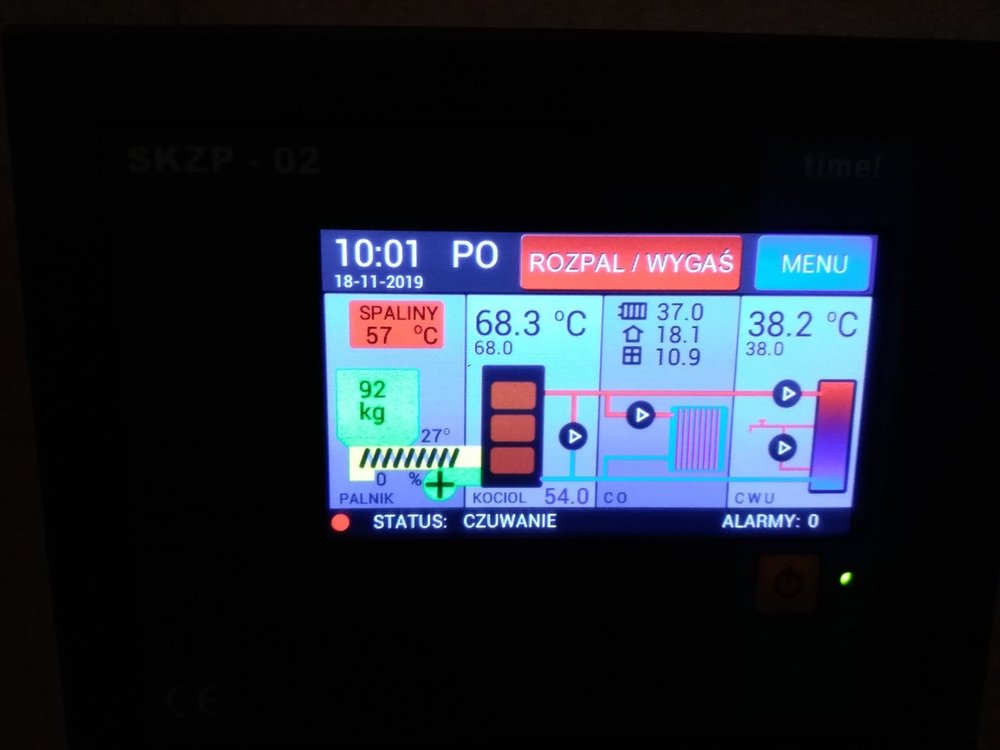

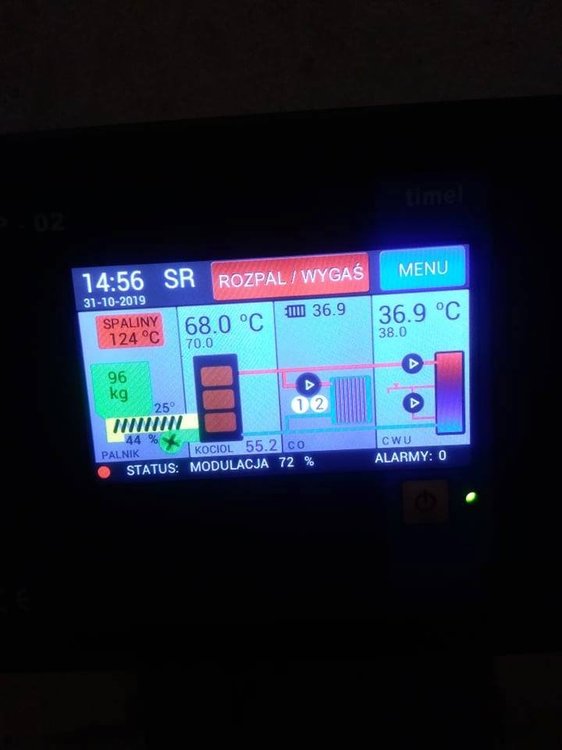

  2. Drugij sezon pale paliwo ekogroszek ze zbożem. Ekogroszek do zboża 4:1. Drugi stosunek nie pali się i gaśnie w trybie czuwania. Jakie ustawienia muszą mieć SKZP-02 w trybie czuwania i pracy? W jakim stosunku do mieszanki paliwa?

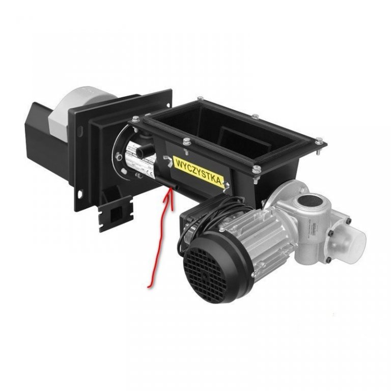

  3. Na mojem palniku tej rurki nema.
  4. Do czuinika rurka troche wyzej.
  5. Moze to rurka do zapalarki?

  7. Dmuchawa DM80 z klapa. Kociol 18KW 100% powietrze 55 . 10% mocy , powietrze 18.Dodmuch gdy podaje 5.
  8. U mne palnik APR na ekogroszku i sterownik SKZP-2.

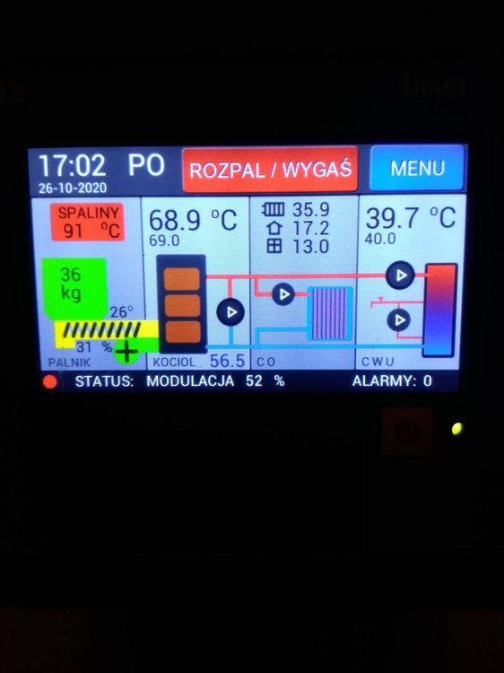

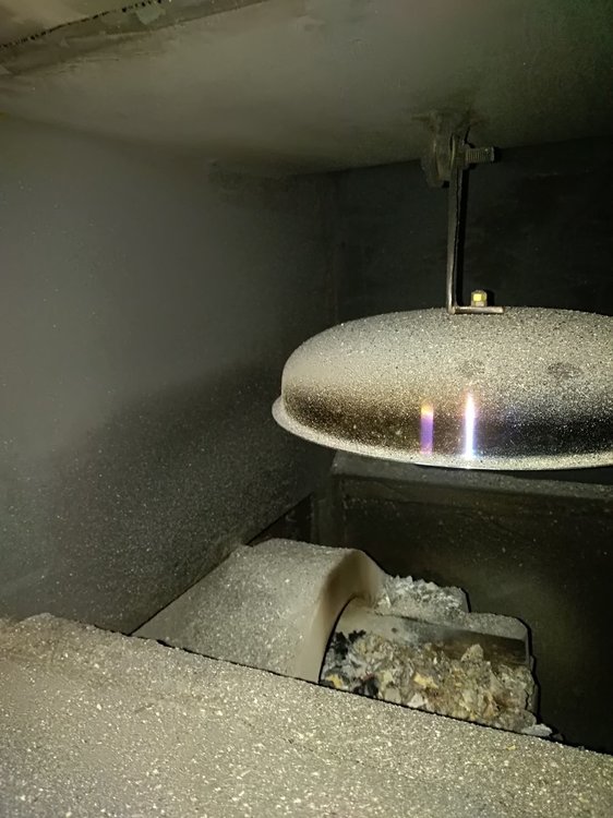

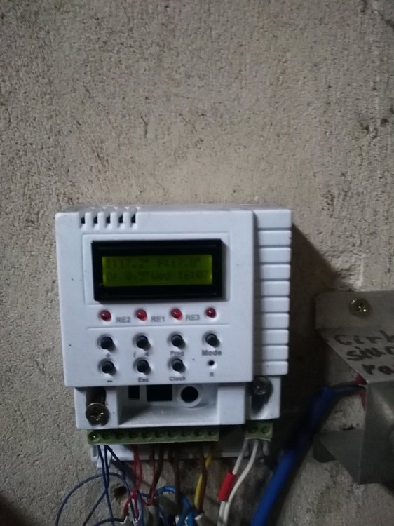

  14. Zainstalowałem deflektor nad palnikiem APR. Obejrzałem film Yotube od Kamila Miernika. Miska działa niesamowicie dobrze. Wnętrze kotła i wymiennik ciepła poszarzały, temperatura spalin spadła, kocioł szybciej się nagrzewa. Proponuję wszystkim spróbować. Foto sterownika do i posle miski.

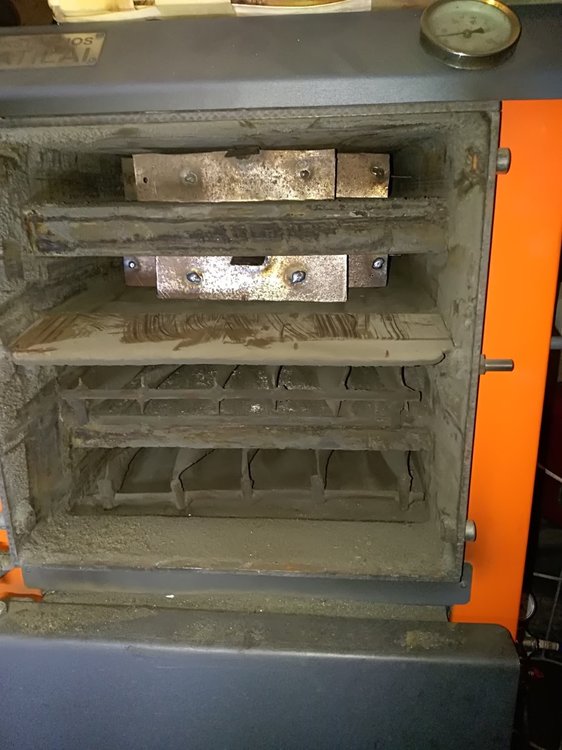

  15. Uszczelniłem go masowym uszczelniaczem do rur wydechowych. Proponuję wszystkim sprawdzić płomieńiem świecy lub dymem. Będziesz zaskoczony. Zmniejszyłem moc dmuchawy przy maksymalnej modulacji z 52% do 45%.
  16. Próbowałem z azbestem ale wieje powietrze Postaram się kupić oryginalne uszczelki To miejsce jest bardzo ważne bo jak wieje powietrze to temperatura dymu spada.Powietrze, które przechodzi przez uszczelkę chlodzi kociol.
