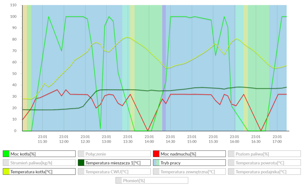

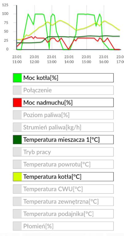

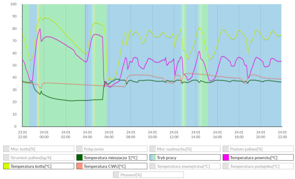

Duże wahania temperatury kotla w dzień, mimo stałej temperatury mieszacza. Skad zatem tak duze wahania w ciagu dnia? Nie powinno ich byc? Ustawialem nawet 20kw maks mocy na piecu i nie potrafil osiagnac temperatury zadanej przy temp zewn ok 1st... btw. swietny kalkulator jutro dosc szczegolowo go wpisze :)

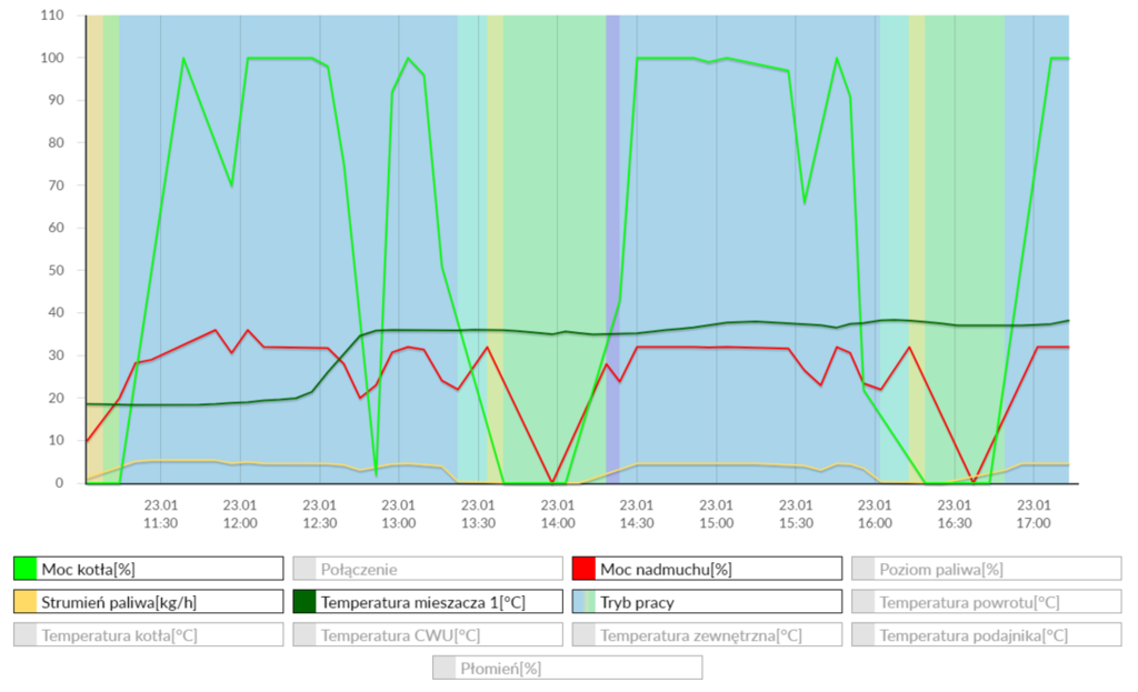

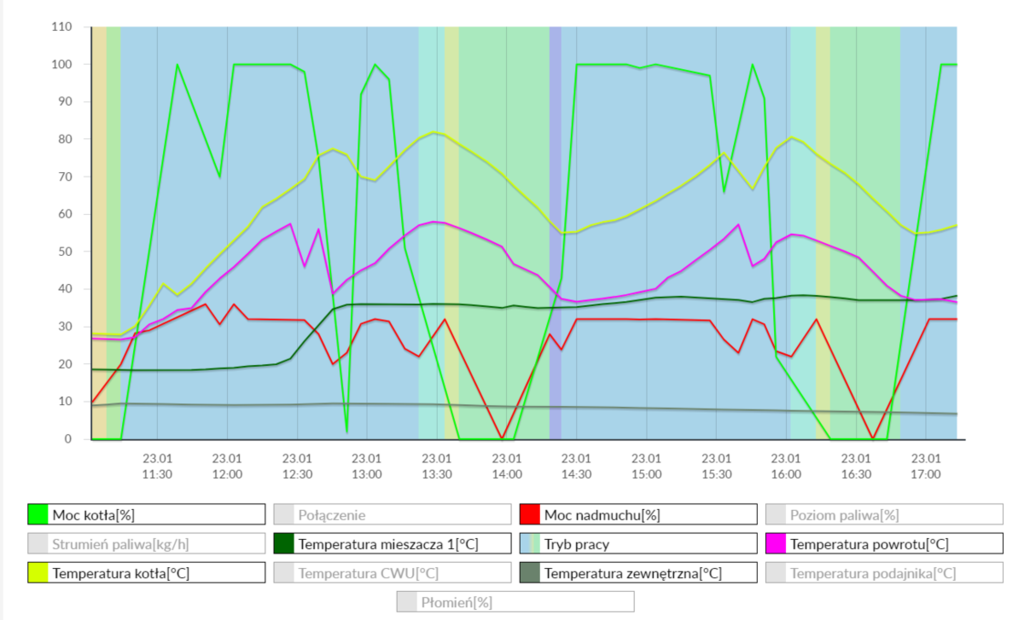

Wrzucam wykres po calej dobie, jak to widzicie teraz? Mozna jeszcze cos optymalizowac? Temp mieszacza caly dzien byla na 37, temp zadana 75 FL, Krzywa kotla 1.8, obnizenia nocne 15st mieszacz 1 od 23 do 6 oraz woda o 20. Parametry zmienione na takie jak ponizej, zuzycie pokazuje w sumie prawdziwe odzwierciedlenie na ~58kg/doba..- Palnik Kipi W Naszych Piecach Wymiana Doświadczeń Użytkowników

Tylko opcja sterowania pogodowego jest obecnie zainstalowana, moze warto bedzie przelaczyc jak tylko dojde na obecnym trybie do normalnego spalania? Teraz w dzien reguluje temperature recznie. Obecnie ustawiona na 37. Wieczorem wrzuce caly wykres z 24h ostatnich wg zmian jakie napisal Kordjano.- Palnik Kipi W Naszych Piecach Wymiana Doświadczeń Użytkowników

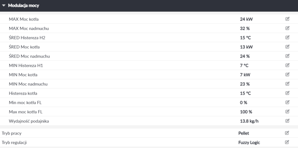

Moce moga byc tak dziwnie poustawiane bo troche sie ostatnimi czasy tym bawilem i przy niskich temp nie osiagalo mi zadanej wartosci dlatego podnioslem moc minimalna ale to nie bierzmy tego pod uwage. Dom byl budowany 20lat temu styropian w srodku pomiedzy dwoma ceglami. Jeszcze jakies sugestie? Kociol: Czy zostawiac FL czy zmienic na standard?- Palnik Kipi W Naszych Piecach Wymiana Doświadczeń Użytkowników

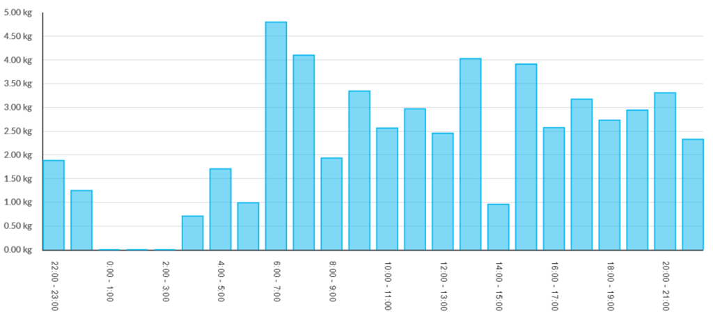

Prosze o pomoc w dobraniu parametrow - obecnie spalam ok 4 workow / dobe ok 60kg. Wg licznych wpisow przy takiej kubaturze domu spalanie powinno byc w okolicach 2/3workow/dobe. Czy mogę poprzez zmiane ktorychkolwiek ustawien zmniejszyć zużycie paliwa? Z góry dziękuje Posiadam piec wyposażony w palnik KIPI rotatory 26kW oraz sterownik ecomax860. Powierzchnia domu parter + pietro po 100m2 + piwnice kolejne 100m2 (skrecone na grzejnikach na 40%). Zbiornik zasypuje co 3 dni 12 workami co daje 4 worki na dzień :O Pellet olczyk 5,3kg kalorycznosc Temperatura w domu 20 Bojler 200l Dwie pompy do CO i CWU Tryb pracy FL 0-100% – testowałem również standardowy i spalanie wychodzi podobne Opcje sterowania pogodowego wylaczylem, bo się nie sprawdzalo. Nie potrafilem dobrac odpowiednich wartosci. Temperatura zadana CO 40 – obniżenie nocne od 23 do 6 rano o 15st + miedzy 11 a 13 w dzień. Temperatura zadana CWU 38 – obniżenie nocne od 23 do 6 rano. Brak ochrony powrotu Parametry: Temperatura kotla zadana 75 Krzywa grzewcza kotla 1,8- Wysokie spalanie - 4worki/dobe

Witam, Spedzilem kilka h na forum szukajac jednoznacznej odpowiedzi niestety nie dotarlem do takowej. Wg licznych wpisow przy takiej kubaturze domu spalanie powinno byc w okolicach 2/3workow/dobe. Czy mogę poprzez zmiane ktorychkolwiek ustawien zmniejszyć zużycie paliwa? Z góry dziękuje Posiadam piec wyposażony w palnik KIPI rotatory 26kW oraz sterownik ecomax860. Powierzchnia domu parter + pietro po 100m2 + piwnice kolejne 100m2 (skrecone na grzejnikach na 40%). Zbiornik zasypuje co 3 dni 12 workami co daje 4 worki na dzień :O Pellet olczyk 5,3kg kalorycznosc Temperatura w domu 20 Bojler 200l Dwie pompy do CO i CWU Tryb pracy FL 0-100% – testowałem również standardowy i spalanie wychodzi podobne Opcje sterowania pogodowego wylaczylem, bo się nie sprawdzalo. Nie potrafilem dobrac odpowiednich wartosci. Temperatura zadana CO 40 – obniżenie nocne od 23 do 6 rano o 15st + miedzy 11 a 13 w dzień. Temperatura zadana CWU 38 – obniżenie nocne od 23 do 6 rano. Brak ochrony powrotu Parametry: Temperatura kotla zadana 75 Krzywa grzewcza kotla 1,8 Serwisowe (nie da sie nic zmienic tylko podglad)- Jaki piec wybrac? Sas lazar czy kostrzewa
