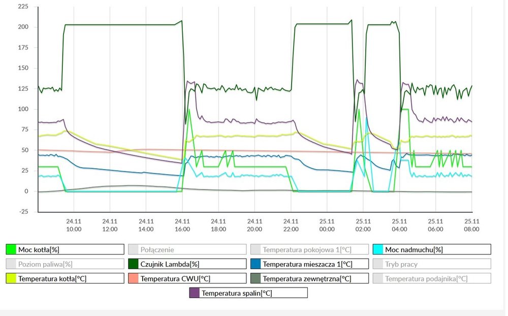

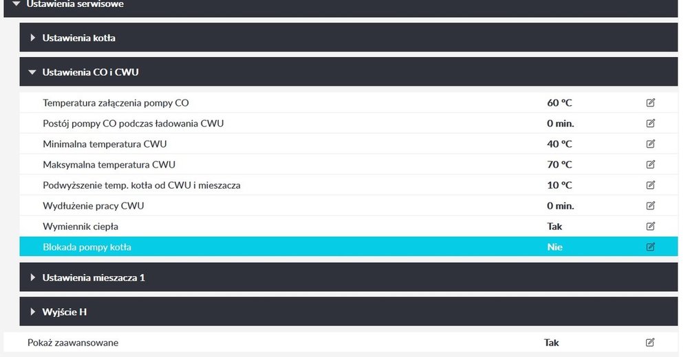

  5. Ja też miałem te funkcje włączoną ale wczoraj w nocy po spadku cwu piec 4 razy się odpalil doszedł do zadanej i wygasił a woda w zasobniku CWU jak była zimna tak zimna pozostała. Co do pracy pompy kotłowej CO to on chodzi do wartości zadanej czyli wartości załączenia pompy CO u mnie było 55 aktualnie jest 60
  6. Bardzo ważną rzeczą jest też odpowiednie dobranie obrotów pompy za mieszaczem ja mam pompę willo-yonos pico 25/1-8 po ściągnięciu aplikcji willo okazało się że mam tragicznie ustawioną pompkę pracowała na stałych obrotach 2 bieg zżerała ok 50W. Po rozmowie z serwisem willo i przedstawieniu jak wygląda instalacja zmieniłem pace pompki na symbole gdzie są grzejniki i w chwili obecnej pompka po rozpaleniu max bierze 22W po ustabilizowaniu temperatury spada do 15 W. Błędnie ustawione wartości pomp zasugerował serwisant lazzara i miał racje. Masz na myśli pompę mieszacza czy kotła (opcja nazywa się "blokada od termostatu" bez nazwy pompa)? Próbowałem kiedyś wyłączać tę blokadę kotła ale wtedy coś mi źle działało (nie pamiętam co :)). Chodzi o tę funkcję no i żeby nie wychładzać pieca za dużo postanowiłem podnieść temperaturę załączenia i wyłączenia Pompy CO do 60 stopni
  7. Witam Jestem już po rozmowie z serwisem. Bardzo szybko zareagowali na moje zapytanie i sprawa wygląda w ten sposób że niema takiej funkcji która mogła by umożliwić załączanie pompy kotłowej CO przy ładowaniu CWU gdy zaznaczona jest funkcja blokady pompy kotłowej od termostatu. Prowadzone są już rozmowy z producentem czyli plumem żeby taka funkcja powstała jednak na chwile obecną tylko wyłączenie opcji blokada pompy od termostatu. Oczywiście sprawa dotyczy tylko kwestii kiedy pompa cwu jest za sprzęgłem hydraulicznym. Z nowości jakie udało mi się dowiedzieć to dla posiadaczy sprzęgła ten czerwony zawór za piecem ma być odkręcony od 1do max 2 obrotów aby uniknąć krótkiego obiegu wody przez piec.

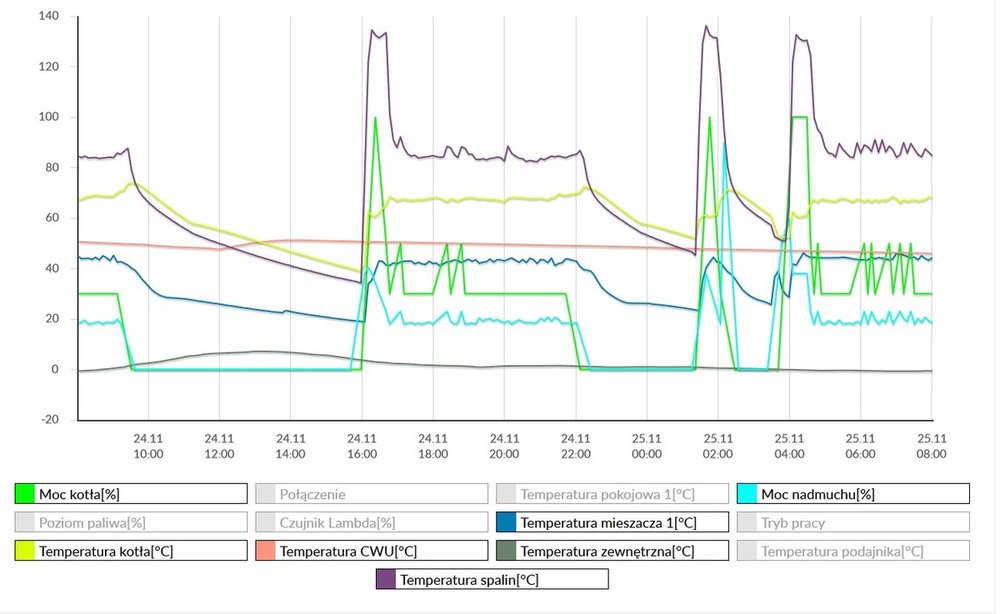

  8. Witam Miałem trochę czasu przez weekend i poobserwowałem piec. Okazuje się że problem z grzaniem CWU po osiągnięciu temperatury zadanej na termostacie w domu nie został rozwiązany. To wyłączenie pompy CO jednak nie działa piec rozpala się dochodzi do zadanej i gaśnie jedynym wyjściem jest wyłączenie blokady kotła od termostatu. Będę pisał do Lazara czy można to jakoś inaczej rozwiązać. Poniżej wykeresy z ostatniej doby.
  9. Ja wole mieć ją zablokowaną bo nie studzi pieca i nie pobiera prądu. A po ustawieniu wartości 0 min w funkcji Postój pompy CO podczas ładowania CWU pompa kotłowa załącza się i pracuje bez przerwy do momentu załadowania zasobnika. Warunkiem jest ustawienie priorytetu pompy CWU
  10. Zastanawia mnie ten parametr bo nie wiem czy ustawić go na minimalną wartość czyli 1 min czy ustawić na 0
  11. Mi się wydaje, że chodziło koledze o kotlową, pewnie ma sprzęgło i zasobnik cwu za nim i pompa cwu nie ciągnie ciepła z obiegu kołowego oddzielnego sprzęgłem. Ale nie jestem pewien, czy o to chodziło Dokładnie o to chodziło. pisząc pompa CO to miałem na myśli tą za piecem przed sprzęgłem hydraulicznym. Bo ta którą mam co ogrzewania domu to pompa mieszacza 1. Jeśli chodzi o funkję wymiennika ciepła to mam ją włączoną. miałem nie włączony priorytet CWU tylko równolegle. ustawiłem teraz postój pompy podczas ładowania na 0 i zobaczę wieczorem czy to coś zmieni.

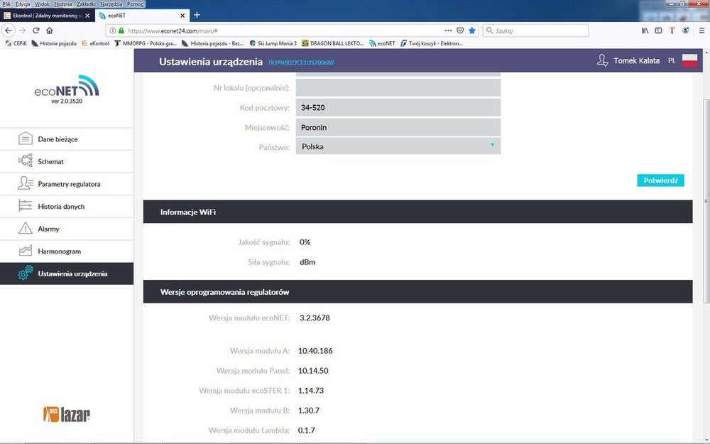

  13. Witam ja mam ustawione podczas rozruchu tą na piecu na 3 stała charakterystyka (z tym że mam sprzęgło hydrauliczne) do CWU na 2stała charakterystyka , a na grzejniki mam pompkę willo i ustawione między 2 a 3 (tryb auto grzejniki) pompka podczas startu pokazuje ok 50-60W a po nagrzaniu spada do ok 30W. Zawór za piecem do TVKID odkręcony do połowy. Mam pytanie z innej beczki czy ktoś aktualizował panel sterownik i inne rzeczy które widnieją w ecoNET? Jeśli tak to w jaki sposób to zrobić czytałem w instrukcji że zarówno panel na piecu jak i ten w domu ma wejście na kartę pamięci i możliwość aktualizacji oprogramowania.

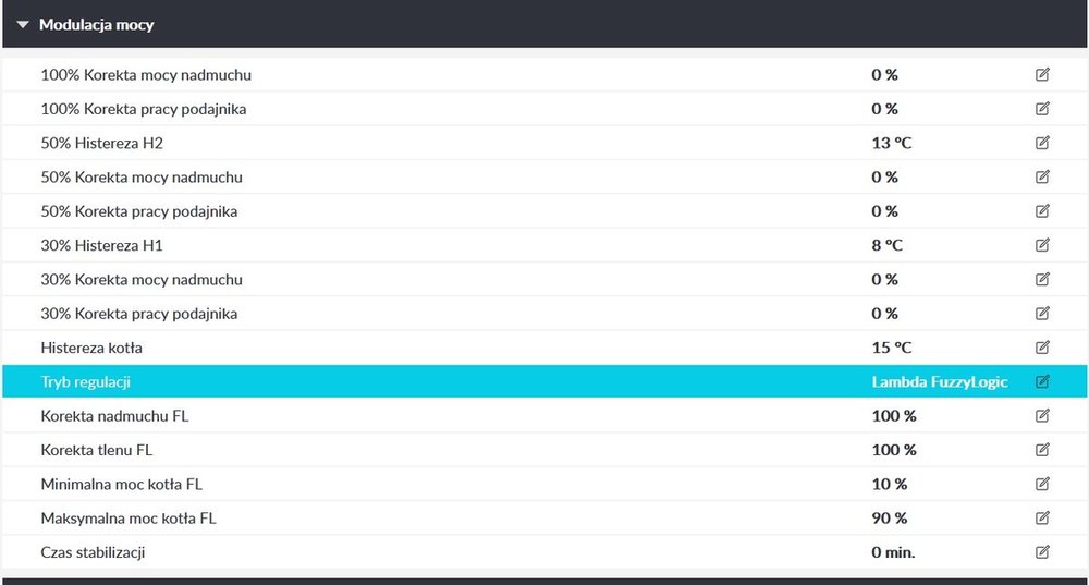

  20. Witam Po kilku małych zabiegach wkońcu udało mi się wskazania tlenu doprowadzić do 13% na minimalnej mocy. Pierwsza rzecz jaką zrobiłem to montaż na wylocie komina systemu SMART FLOW ciąg kominowy po pomiarach kominiarza w końcu się unormował i nie jest już praktycznie w ogóle zależny od wiatru. Dysza ta dolna przeregulowana i przymknięta na maxa ta górna ustawiona według instrukcji na 25 mm wcześniej było ok 30mm. no i najważniejsza rzecz na mocy minimalnej ustawione podawanie 2s i 19 przerwy w modulacji 2% zwiększone podawanie i tlen oscyluje w granicy 12-13 % wentylator 20-24 %. Przed montażem i regulacją tlen dochodził nawet do 16 %
  21. Witam czy ktoś może orientuje się w jaki sposób działają te korekty nadmuchu i podawania u mnie wszystko tak jak na zdjęciu 0%
