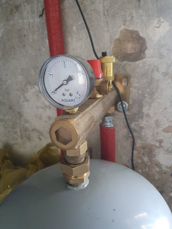

Tak zrobiłem. dziękuję za pomoc cisnienie w układzie juz nie skacze -

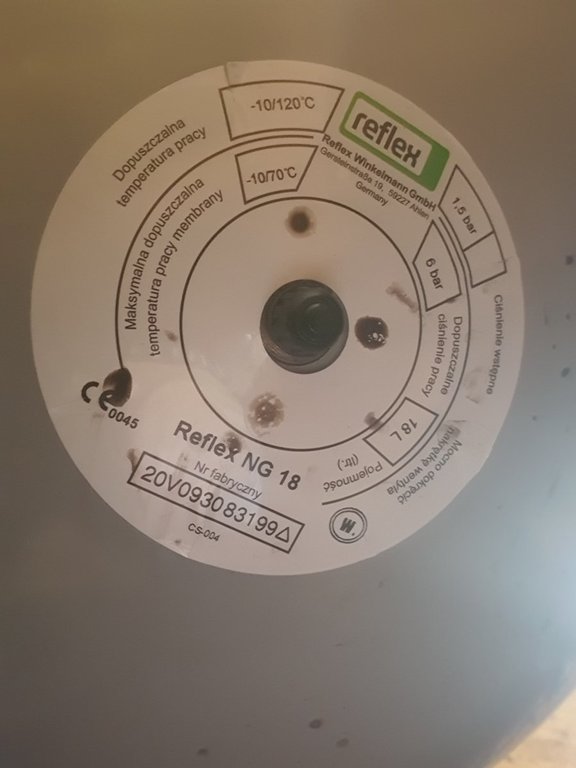

Zdemontowałem naczynie - 1.5/1.6 bar. Zmniejszyłem cisnienie do 0.9, po zamontowaniu nabilem do instalacji wody do wskazania 1.2 na manometrach, przynajmniej wiem że odpowietrzniki działają;) -

Naczynie 18l, nie mam pojęcia ile tej wody może być z instalacji. W moim przypadku problem będzie raczej w nastawie bo naczynie niedawno wymienione i identyczna sytuacja, chyba że będzie zbyt małe. Pozatym ustawione cisnienie miałem na manometrach na około 0,9 a nowe naczynie ma 1.5bar. -

Dzięki, czyli w wypadku mojej instalacji cisnienie statyczne to około 0,2 + 0,2 + cisnienie pary. Nie wiem czy dobrze rozumiem ale na naczyniu powinienem istawic cos około 0,5 ~ 0,6 a wode powinienem napuscic o 0,3 więcej, czyli 0,9 - wiem że dzwoni ale gdzie ?! ;) -

Cześć Panowie, Od początków mojej zamkniętej instalacji z kotłem na pallet pojawią się problem z ciśnieniem w układzie. Przy chłodnym kotle cisnienie leci do 0 jak się rozpali i rozgrzeje cisnienie w okolicach 1 bara, jak nie mam dobrze rozgrzanego kotla to nawet grzejnikow nie mogę odpowietrzyć bo nic nie leci ;D Moj "fachowiec" wymienia tylko naczynia przeponowe, bez sprawdzania cisnienia... wyjął naczynie z pudełka, wymienił i uciekl. Szczerze mówiąc mam już dosyć tego gościa dlatego proszę Was o pomoc. Mam w układzie około 40m podlogowki, drabinkę łazienkowa i grzejnik plytowy 40x60, a na poddaszu 4 grzejniki plytowe 90x60, 2x 60x60, 40x60. Grzejniki na poddaszu na wysokości około 3m od posadzki na dole i 2m wyżej od naczynia. Podlogowke mam w pexie 16, wyjścia z rozdzielaczy do grzejnikow 20, do rozdzielaczy pex 26 Czy może mi ktoś podpowiedzieć jakie cisnienie powinienem mieć w naczyniu ? -
Bez bufora, jak dobiera się te naczynia ? Jakie naczynie na ile litrów?

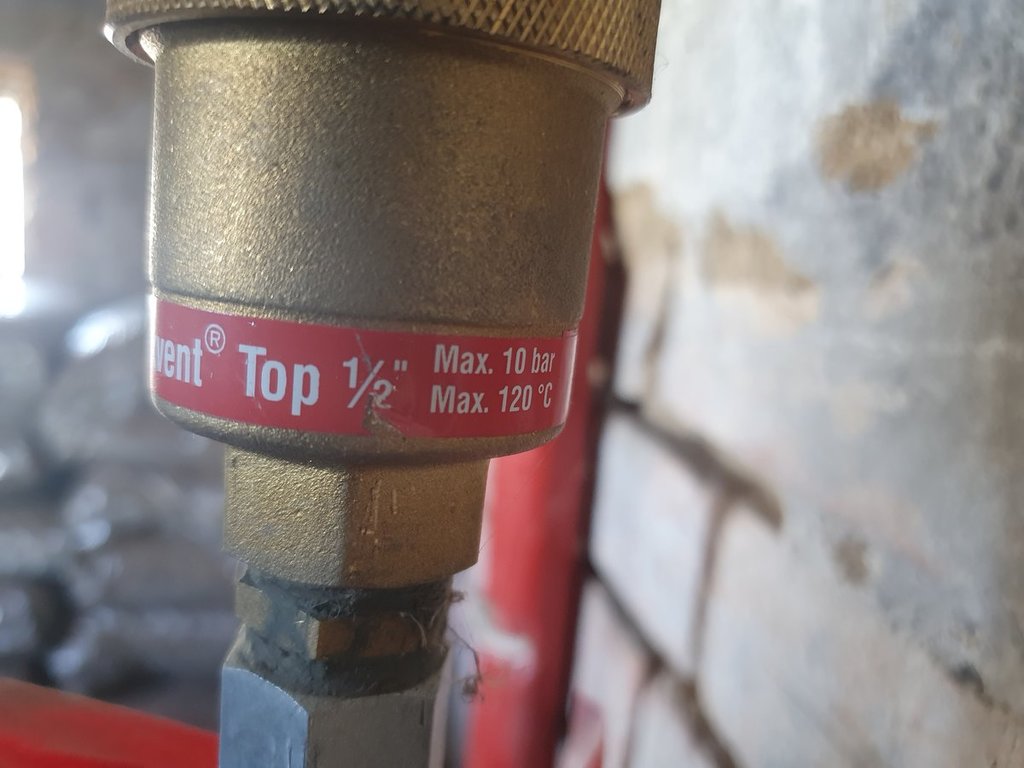

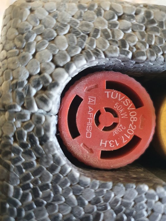

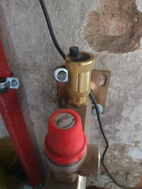

W załącznikach zdjęcia zaworów, powiedzcie mi jeszcze czym grożą takie spadki cisnienia ? Jak by nie było widać to na pierwszym jest 10bar.
Tych zaworów mam chyba 3 z tego co mówił, o który dokładnie pytasz ? Przy samym kotlet mam afriso, przy wyjściu na ogrzewanie mam flamco i jeszcze jeden jest gdzieś przy cwu.
Nie mam pojęcia czy coś było nabijane, wyjął ją przy mnie z pudełka i tylko założył. W załączniku wrzucę zdjecie naklejki. Na dole mam 50 metrów podlogowki w 5 obiegach, drabinkę, jeden grzejnik panelowy a Góra to 4 grzejniki panelowe.
