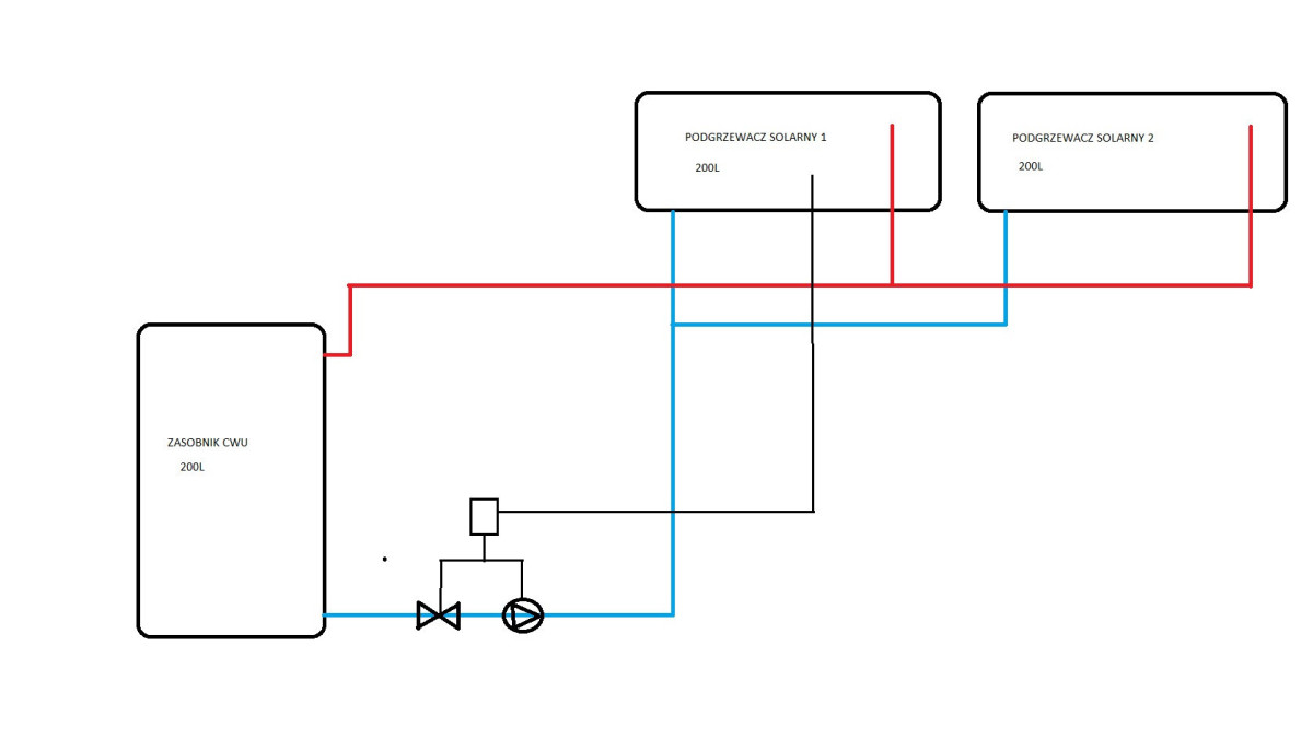

Witam Tak jak pisałem kilka miesięcy wcześniej w tym wątku spiąłem ze sobą dwa podgrzewacze solarne w trybie równoległym. Schemat poniżej. Wszystkim steruje automatyka która monitoruje temperaturę w bliższym podgrzewaczu i po osiągnięciu w nim temp. 53 st. otwiera zawór odcinający i włącza pompę cyrkulacyjną. Pompa cyrkulacyjna "zabiera" zimną wodę z dolnej części bojlera CWU znajdującego się w domu i tłoczy około 20 metrów do podgrzewaczy wypychając ciepłą wodę do bojlera CWU aż woda w podgrzewaczu spadnie poniżej 50 st. Wtedy zawór się zamyka a pompa wyłącza. I tu pojawiło się kilka problemów ale za nim przejdę do nich podam kilka faktów. 1. Podgrzewacze znajdują się obok siebie, na tej samej wysokości. 2. Od podgrzewaczy do bojlera jest około 20metrów 3. Wszystkie połączenia wykonane są w pexie 20mm 4. Różnice w osiąganych temperaturach miedzy podgrzewaczami wynoszą 5-7 stopni Co zauważyłem: przepompowanie wody podczas działania systemy odbywa się szybciej przez drugi (dalszy) podgrzewacz niż przez przez pierwszy (bliższy). Kiedy czujnik temperatury znajduje się w pierwszym bliższym podgrzewaczu przepompowanie wody trwa i trwa. Natomiast jeżeli czujnik temperatury znajduje się w drugim dalszym podgrzewaczu przepompowanie wody trwa chwilę. Być może chodzi o utrudnienia w przepływie (trójniki)? Albo na wyjściu z podgrzewacza nr 2 (dalszego) powinien być zawór zwrotny? A może na wyjściu z obu podgrzewaczy przed trójnikiem? Może koledzy coś podpowiecie -

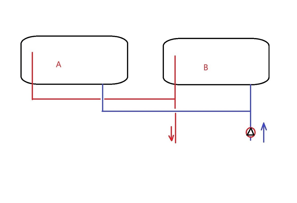

Skłaniałem się w kierunku połączenia równoległego ale "martwiły" mnie te trójniki na wejściu i wyjściu i możliwość ewentualnego wystąpienia różnic w ciśnieniu przez co woda by krążyła tylko przez jeden kolektor. -

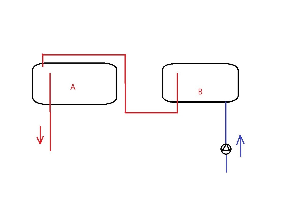

Witam. Odnowię trochę temat. Posiadam podgrzewacz solarny ciśnieniowy spięty z bojlerem. Zestaw hulał przez cały zeszły sezon. W tym roku będę miał trochę większe zapotrzebowanie na ciepłą wodę i chcę dołożyć jeszcze jeden podgrzewacz do instalacji. Czy spiąć je równolegle tak jak na rysunku poglądowym S1 czy szeregowo jak na rysunku S2. Co o tym Panowie myślicie? A może ktoś już ma taki tandem? PS. Ta pompa na schematach jest potrzebna bo mam około 20 metrów od miejsca nasłonecznienia do bojlera. Rysunek S2 Rysunek S1 -
