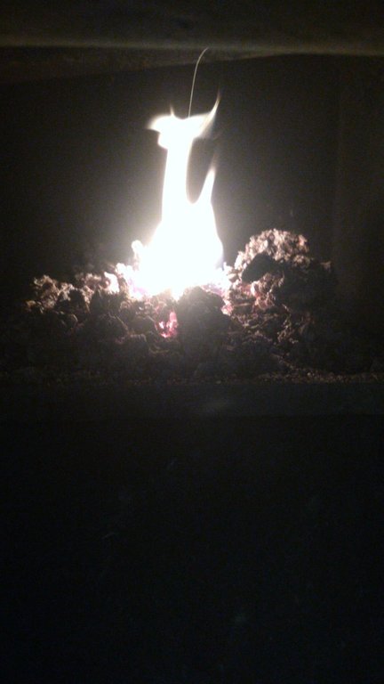

Welder 23kw z podajnikiem prośba o ocenę ustawień
Dla mojego pieca funkcja PID była niedopracowana Weldert nie dostarczył danych i to jest takie chybił-trafił ale teraz zaczynam dochodzić z spalaniem i jest lepiej jak odjąłem dmuchawę. Czy ktoś może z Was posiada program emultifun analyzer bo chciałbym sobie zerknąć w archiwum spalania na komputerze ?
Teraz mam tak i mam wielki problem : Temperatura CO - 50 °C Temperatura CWU - 40 °C Palenie: Moc wentylatora 68 % Czas postoju 35s Czas pracy podajnika 7s Podtrzymanie: Moc wentylatora 40 % Czas wstępnego nadmuchu 14s Czas dodatkowego nadmuchu 35s Czas pracy podajnika 12s Czas postoju 23 min Kocioł nagrzewa mi się do 55 °C ale teraz mam takie dane że spala mi prawie 40 kg na dobę a nie ma mrozów. Nie wiem co robić bo to wydaje mi się stanowczo za dużo a spieki robią się takie, że aż przeszło na górne rusza te które podgrzewa jest dramat.
Nie mam ocieplonego domu. Powierzchnia grzewcza to 150 m2 nie mam głowic założonych mam zawór trójdrożny a chodzi mi o to żeby spalenia było w granicach normy i żeby opał był dobrze wykorzystany i żebym zgrzewów nie miał wiadomo wszystko zależne jest od opału ale jak zrobił mi się wulkan z ekogroszku troszkę mnie to zmartwiło
Zakupiłem piec Welder na ekogroszek 23 kW zainstalowany jest tam sterownik Multifun. Proszę o ocenę ustawień bo wydaje mi się, że strasznie krótko chodzi w podtrzymaniu i uważam, że ustawy jakie mam nie są do końca poprawne więc chciałbym to skonsultować z Wami Temperatura CO - 42 °C Temperatura CWU - 40 °C Palenie: Moc wentylatora 60 % Czas postoju 60s Czas pracy podajnika 5s Podtrzymanie: Moc wentylatora 40 % Czas wstępnego nadmuchu 14s Czas dodatkowego nadmuchu 35s Czas pracy podajnika 12s Czas postoju 30 min Histeraza kotła 2 °C Przesłona otwarta na maksa w załączniku przesyłam zdjęcie jak wygląda palenisko widać, że powstaje trochę spieków
