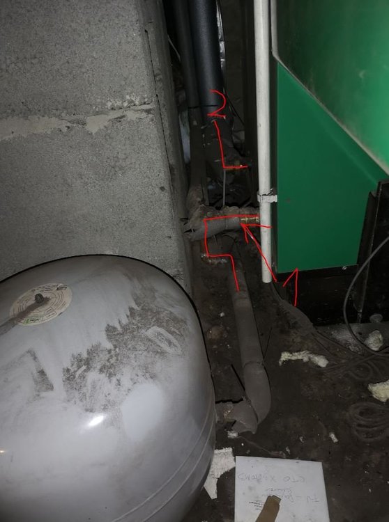

Modyfikacje CO, jak ocieplić powrót, instalacja 4D?
damszn odpowiedział(a) na damszn temat w Instalacje CO i CWU
Zrobię później zdjęcia naczynia i dodam. Chodzi jak piszesz, podwyższenie temperatury powracającej do pieca z układu, obecnie to jest ok 24-36 stopni, zależy ile ustawie na zasilanie. O zaworze 4D myślałem czytając w necie, idealnie jakby jeszcze na tym samym siłowniku mógł pracować. Na pewno prosiłbym o rozrysowanie co gdzie jak połączyć bo instalator który mi to ogarnia musi mieć czarno na białym. -

damszn opublikował(a) temat w Instalacje CO i CWU
Witam, w zeszłym roku zrobiłem modyfikacje w instalacji CO (Piec EcoGreen 20kw, Powierzchnia domu 98m2. Podłogówka ok 40m2 + grzejniki) został dodany skzp-02 + zawór 3D ze sterownikiem ustawiony na zasilanie jedną temperaturą całego układu czyli podłogi i kaloryferów, pompa CWU została włączona cały czas w celu kotłowania. Sprawdziło to się ale teraz chciałbym coś zmienić żeby: - ocieplić powrót ponieważ przy zasilaniu układu ok 30 stopni powrót jest podobny - zrezygnować ze stale włączonej pompy CWU jeżeli jest taka możliwość - nie wydawać miliony monet, pewnie najlepszym rozwiązaniem byłoby sprzęgło ale pytanie czy sterownik 4D by nie wystarczył, jeżeli tak to proszę o pomoc jak zmodyfikować układ, a może uda się użyć tego samego siłownika ESBE ARA661. oznaczenia na zdjęciach: 1- zawór 3D z siłownikiem ESBE ARA661 2- pompa CO na zasilanie domu za zaworem 3D 3- Ciepła woda od pieca 4-Zimny powrót wchodzący na zawór 3D 5-Woda wchodząca na ogrzewanie instalacji podłogówki i kaloryferów Z góry dziękuję za pomoc. -
