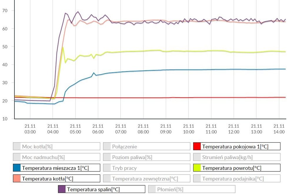

Jaka Twoim zdaniem powinna być temperatura spalin, by rdza nie pojawiała się w okolicach czopucha, jak piszesz? Ja u siebie by zwiększyć temperaturę spalin musiałbym podnieść moc lub zwiększyć temperaturę powrotu, ale wtedy gdzie ekonomia palenia? -
tamyja odpowiedział(a) na temat w Kotły pelletowe
Moc palnika podczas pracy jest stała i wynosi 8,5 kW. Ilość podawanego pelletu stała i wynosi ok. 1.8 kg/h Temperatura mieszacza to temperatura na wyjściu z zaworu czterodrogowego w kierunku grzejników. -
Jak nie ma , jak jest . Po stanie przejściowym początkowej fazy rozpalania ( gdzie preferuję najpierw powrót) powrót utrzymuje się sporo powyżej 40 stC. Na mieszaczu mam tyle co i na kotle ( w stanie ustabilizowanym) więc po co ma się kocioł dźwigać? Wtedy byłaby i wyższa temperatura spalania, a co za tym idzie straty kominowe, a tak ciepło optymalnie idzie w kaloryfery. Wydaje mi się, że tak optymalnie wykorzystuję ciepło ze spalania. W stanie ustalonym spaliny mają <60 st -

Mam kocioł Kotłospaw Slimko 16 kw z palnikiem Kipi 6-20 kw. Dla mnie też jest to bardzo ciekawe. Zakładając, ze pomiar jest prawdziwy to o czym by to świadczyło? -
Czujnik spalin zamontowany zgodnie z zalecaniami tj. w odległości średnicy czopucha od wyjścia spalin z kotła włożony chyba na 5 cm ( tego dokładnie nie wiem, bo montował go instalator kotła) i przykręcony do czopucha. Średnica czopucha 160 mm. -
To chyba dobrze, że spaliny "pilnują się" temperatury kotła - nie ma zbędnego marnotrawstwa w komin. -
U mnie ustawiłem kocioł na 5 kw, temperatura na mieszaczu 37 st C, Temperatura spalin prawie taka sama jak temperatura kotła tj. ok. 63 st. C. Zużycie peletu ok 10 - 12 kg dziennie. Temperatura w pomieszczeniach 21.5 do 22.5 st. C . Kocioł pracuje w jednym rzucie ok. 10- 12 godzin. Powierzchnia ogrzewana 120 m2 bez ciepłej wody. -
