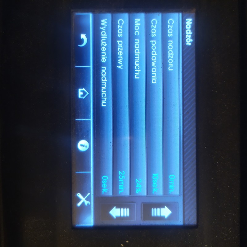

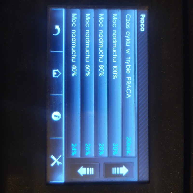

  1. Aktualnie mam takie ustawienia. Ciekawi mnie jeszcze ta opcja : parametr A ,B ,C
  2. Ok zmniejsze przy 30 . A przy 40 , 50 coś ruszać czy tylko ta początkowa 30?
  3. Czyli jak dobrze rozumiem mam zmniejszyć dmuchawę przy mocy 30 a przy maksymalnej mocy zwiększać?
  4. Rms 120. Wychodzi na to że 80. Czyli nadal zmniejszać nadmuch
  5. W instrukcji nic ciekawego nie ma. Ja mam do ustawienia wentylator przy mocy 30 , 40, 60,80 i 100% kotła. I tak na 30 mam 18% , 40 mam 20% itd.
  6. Czesc mam pytanie w sprawie spieków. Palę ekogroszkiem który dosyć mocno mi się spieka. Co chwilę obniżam nawiew o jeden procent cały czas i w sumie nic się nie zmienia. Czy mam tak obniżać aż do momentu kiedy piec nie będzie dochodził do zadanej temperatury? Palę w systemie fuzzy logic. Nawiew od 18 % do 24% w zależności od mocy z jaką pracuje piec. Czy zmniejszać dalej? W popielniku nie widzę niedopalone go ekogroszku. Spalanie nie jest zbyt duże tylko te spieki. Pozdrawiam
  7. Cześć mam pytanie w sprawie ustawień pieca na eko groszek. Pięć metal fach smart eko plus. Czytałem że stosunek pracy do przerwy powinien być 1 do 8 i praca około 5 sekund wyjściowo. U mnie nie da się tak ustawić bo maksymalny cykl może trwać tylko 25 sekund. Nie da się ustawić więcej. Więc żeby zachować podany powyżej stosunek musiałbym ustawić pracę na 3 sekundy. (Wydaje się trochę mało) kolejna kwestia to nadmuch. Wcześniej paliłem peletem i przy 100% mocy miałem ustawiony nadmuch na 27 % przy ekogroszku chyba powinienem zwiększyć. Jak myślicie do ilu? Instalacja na dole podłogową na górze grzejniki i zawór 4 drogowy. Ogrzewam 120 m2 i cwu. Pozdrawiam
  8. Cześć. Posiadam piec metalfach smart eko plus. Główne paliwo to ekogroszek ale można palić też pelletem, którym do tej pory paliłem. Od grudnia chce zmienić na ekogroszek i tu moje pytanie. Czy muszę zmieniać coś w ustawieniach? Czy ustawienia na pellet będą dobre? Piec po osiągnięciu temperatury przechodzi w postoj lub stabilizację. Nie widziałem opcji nadzór. Czy przy ekogroszek też tak może być? Pozdrawiam

  10. Czesc mam do was pytanie. Czy może zauważyliście że coś jest nie tak w moich ustawieniach. Nie jestem expertem i nie zauwaze prostych błędów w parametrach a w stosunku do sąsiadów spalam dosyć dużo pelletu. Może komuś się coś rzuci w oczy.
