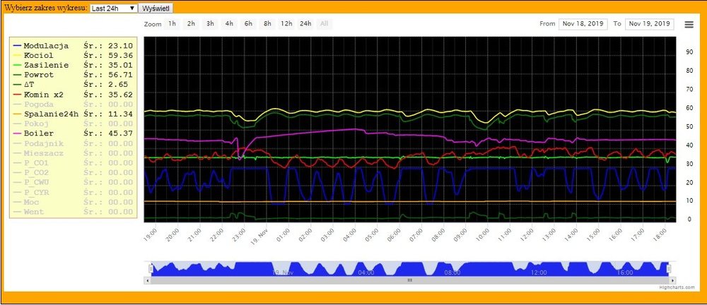

Panowie taki temat. Pomimo, że jest sprzęgło hydrauliczne to "kreska" prostuje się dopiero po włączeniu pompki CWU. Jakiś pomysł? Do 10 była włączona pompka CWU (pomijam już te z 20-22 - kąpiel 3 domowniczek) Wysłane z mojego SM-G930F przy użyciu Tapatalka -
baranowski.jakub odpowiedział(a) na energotop temat w Kotły z podajnikiem
Pomimo faktu posiadania sprzęgła hydraulicznego, włączyłem CWU na stałę modulacja się poprawiła - wykres od CO jest lepszy. Spróbuje jutro zrobić CWU na program czasowy (od 21 do 6 rano i od 12 do 14). Z.obaczymy czy to coś da. Zastanawiam się też nad wymianą bojlera na taki 300 L z dwiema wężownicami (może wtedy było by lepiej naładować bojler do np 60 stopni w nocy i na dzień by styknęło). -
Ale np jak głowica zamknie się na noc (bo ustawione na np 20-21°C) i rano się otworzy, to z grzejnika zleci do układu zimna woda. I tak może być wielokrotnie w ciągu dnia x ilość grzejników. I od tego te falbanki na wykresie co. Wysłane z mojego SM-G930F przy użyciu Tapatalka -
Też mam podobnie i temperatura tak oscyluje, że spada do np 55 zanim modulacja wejdzie wyżej. A jak się rozpędzi to przebije o np 3°C. Instalacja ze sprzęgłem (także powrót raczej dogrzany delta max 3°C, a temperatura na kotle zadana na 60°C) i zaworami elektronicznymi na grzejnikach. Modulacja 10-60%. Już pomijam fakt skoku temp. przy ładowaniu bojlera. Wydaje mi się, że to już wina samej instalacji. Część mam starej (pozostałość po grawitacji - grubsza rura powrotu wzdłuż 4 pomieszczeń) i część nowej (nowa miedź, ale nie było jak puścić i układ podobny jak w grawitacyjnym). Teraz jak baby będą chciały robić pokoje to mam zamiar wywalić stary powrót i tam dać rurki od zasilania i powrotu. Bo tak zasilanie idzie przez nieużywane poddasze (oczywiscie rurki zaizolowane) i schodzi w dół. Wysłane z mojego SM-G930F przy użyciu Tapatalka -

Koledzy da tu się jeszcze poprawić? Może chociaż ograniczyć te spadki temp. przy ładowaniu bojlera? Czy ogólnie wygląda to dobrze? Jak coś jeszcze potrzeba to wstawię foty :) Jockey może Ty coś podpowiesz jako osoba doświadczona :) -
