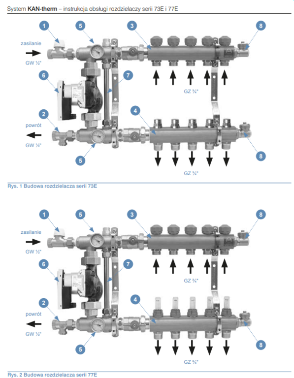

Kontaktowałem się z KAN Therm i to jest typowy rozdzielacz do podłogówki (73E). Od wersji z 77E różni się tylko rotametrami. Fragmenty z instrukcji poniżej. Nie potrzebuję go wymieniać ani nawet dokładać rotametrów, a nawet sugerowano mi by tego nie robić jeśli pomieszczenia są poprawnie zbalansowane cieplnie, ponieważ to tylko niepotrzebne koszty a ewentualne dokładanie rotametrów to proszenie się o kłopoty (rozpinanie śrubunków, skręcanie na nowo, ryzyko że będzie ciekło, trzeba będzie skracać rury, itp). Kwestia jedynie uzależnienia temperatury od pogody, ale o tym pisałem w pierwszym poscie. Czyli wracamy do punktu wyjścia. Moje pytanie było czy bezpieczniej przenieść mieszacz do kotłowni i dać większe rury (spory remont), czy jest szansa że mogę pociągnąć tylko dodatkowe kable i zorganizować mieszacz przy rozdzielaczu (nie wiem czy miejsca starczy...). Ewentualnie czy warto iść w inne rozwiązania (sterowanie strefowe/pokojowe)? Ewentualnie - czy da się jakoś zdalnie sterować mieszaczem bym nie musiał ciągnąć kabli? Temperatura na wejściu rozdzielacza zawsze jest te 20 stopni wyższa niż (chociaż chwilami spada do ok 45 stopni ale to nie powinien być problem w dłuższej perspektywie, a najwyżej przestawię kocioł by pracował na wyższych temperaturach). Zresztą... skoro w tej chwili wystarcza to i będzie wystarczał po przeróbce, bo to tylko kwestia automatyzacji sterowania. W tej chwili układ nawet zimą zapewnia dogrzanie pomieszczeń. -------------------------------------------------------------------------------------------- -

Ok. Czyli co radzisz? Wymieniać rozdzielacz? Dołożyć rotametry? I jak to się ma do problemu opisanego w pierwszym poscie? -

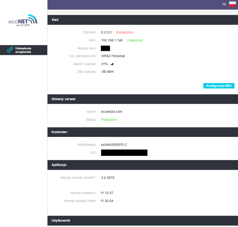

ecoMAX850P2-C Reszta danych jak poniżej na screenie poniżej (wyciąłem SSID i UID). Może to kwestia wersji ecoNeta? -

U mnie się wyświetla to co u Ciebie. Te "ustawienia urządzenia" to aktualnie otwarta strona po prawej, czyli to co widzisz (to co masz na screenie). Po prostu nie ma żadnej innej zakładki, więc ta jedna jest domyślnie otwarta i zaznaczona, więc kliknięcie na niej nie wywołuje żadnej akcji. Edit. Mam tylko trochę więcej uzupełnionych informacji, np info o WiFi oraz identyfikatory oraz wersje modułu i panelu. -
