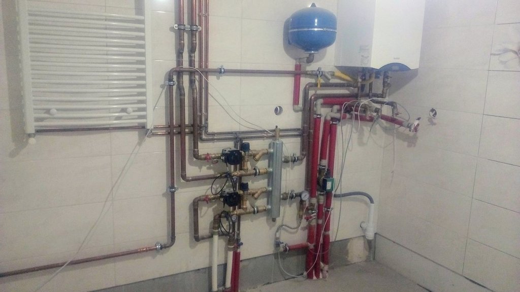

  1. rozdzielacz jest na piętrze oraz na parterze. Wszystko inne na dole w kotłowni. Patrzyłem pirometrem temperatura podłogi od -1 do + 3 (w zależności od pomieszczenia) przy rozdzielaczu najcieplej (jak woda płynie). Obecnie ustawiłem na zaworze termostatycznym najniższą temperaturę oraz na pompie najmniejszy przepływ. Dodatkowo włącznikiem czasowym załączanie tej pompy co 2 godziny na 15minut. Nie wiem czy ten czas wystarczy (15min/2h) oraz jaka jest temperatura pod warstwą wylewki (6cm) Rurki fi16 jest ok 1200metrów - 12 pętli Mierząc pirometrem temperaturę rurek przy rozdzielaczu, (po ok 15 minutach pracy pompy) na zasilaniu ma ok 8 stopni na powrocie 5 stopni (+- w zalezności od pętli)
  2. mam już ustalonego wykonawcę na ocieplenie pianą ale do tego czasu obawiam się, że może być mroźno dla wody w tym układzie.
  3. Hej Mam nieocieplone poddasze jeszcze i wodę w rurach podłogowego ogrzewanie. Dół zamieszkiwany i ogrzewany. Dwie pompy zasilające dół i gorę. Idzie zima temperatura spada. Proszę o informacje czym wypompować wodę z "podłogówki" i jak najlepiej ? Czytałem że wystarczy kompresor, ale jaki? (pętle ok 90m x12) Chyba, że zamiast spuszczać wodę z układu puścić na najniższą temperaturę i obieg Kocioł gazowy. Dziękuję

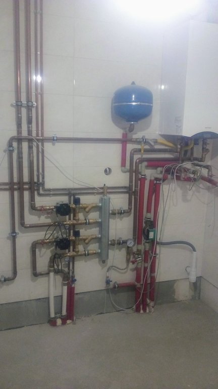

  4. tak był szczelny ale to przed pracami na wylewce. Teraz po położeniu stelaży na wylewce chcieliśmy ponownie sprawdzić szczelność przed polozeniem płytek.
  5. a czy potem nie mogę wody spuścić? skoro była juz woda a teraz ciścienie na zegarze - 0 - to albo zeszło ciśnienie albo instalator ją wylał (tylko ile jej tam jest? ok 1300m pexa na dole)

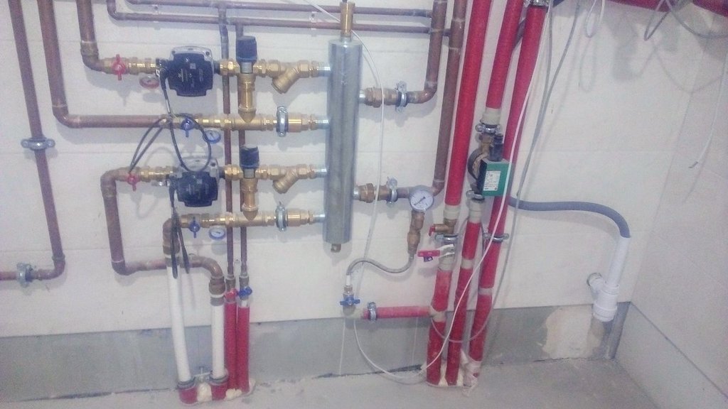

  7. na 100% bojler mam pusty a woda była w pexach (hydraulik odpowietrzał układ i sprawdzana była szczelność po wylewkach) i na tym największym zegarze przy elastycznym wężyku było ciśnienie około 1.8. sprawdzić szczelność przed położeniem płytek. Gazu fizycznie brak jeszcze. Może zrobić jakieś wyraźniejsze zdjęcia czegoś konkretnego...?
  8. zbiornik odłączyłem w celu zrobienia podłogi. Kotłownia jest teoretycznie skończona. Wiem że instalator juz napuszczał raz wody w PEXa i sprawdzał ciśnienie na zegarze w kotłowni nie mając bojlera (zakręcone zawory przed nim). Teraz chciałem zrobić to kolejny raz.
  9. dziękuję za odp. ale aby woda poszła do rozdzielacza to chyba jakiś zawór trzeba odkręcić w kotłowni.
  10. Hej Chciałbym napuścić wody do pexa od ogrzewania podłogowego aby sprawdzić sczelność. Który zawór mam odkręcić żeby woda tam poszła? Czy mógłby mi ktoś wytłumaczyć jak funkcjonuje zamieszczone połączenie hydrauliczne? Dziękuję
