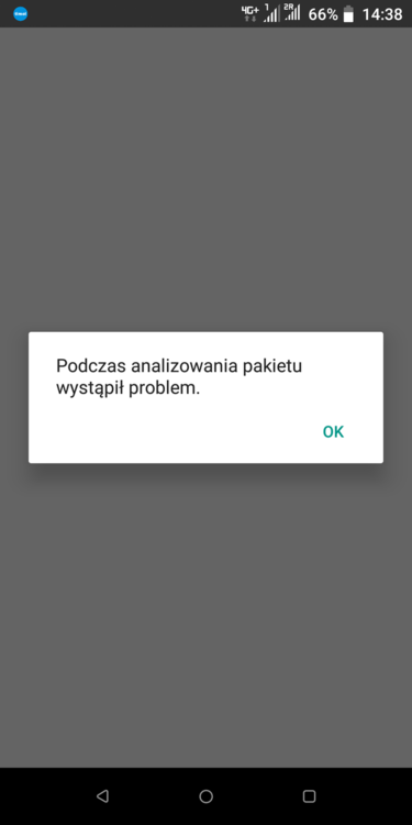

właśnie ja mam 8.1.0 wersję androida i dlatego zapewne nie działa, poczekam aż zmienię telefon i powinna śmigać wersja v1.34 -
Pabloo789 odpowiedział(a) na energotop temat w Kotły z podajnikiem
zezwolilem wersji v1.31 i bez problemu się instaluje. Wersja v1.34 nawet nie pyta o zezwolenie i wyskakuje błąd -
SV200 Technix to nowy palnik widzę? I można go doposażyć o zapalarkę i tak samo sterownik skzp 02? Jest to wydajniejsze i lepsze w porównaniu ze starymi palnikami? Pytanie mam co do aplikacji do modułu internetowego do skzp 02. Na costerowniki.pl jest Aplikacja na system android V1.34, po jej pobraniu i próbie instalacji wyskakuje błąd i nie można jej zainstalować. Miał ktoś taki problem? Z czujnikiem pogodowym nie porównałem jeszcze temperatury z innym termometrem, ale to jeszcze zrobię, jedynie zamieniłem pompę na kotle na grundfos i się odpukać na razie nie zapowietrza mi pompa deflektora nie zmieniłem, ale za to uszczelniłem na nowo palnik i dałem uszczelniaczowi 24h do wyschnięcia przed rozpaleniem -
