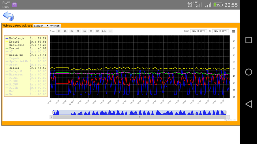

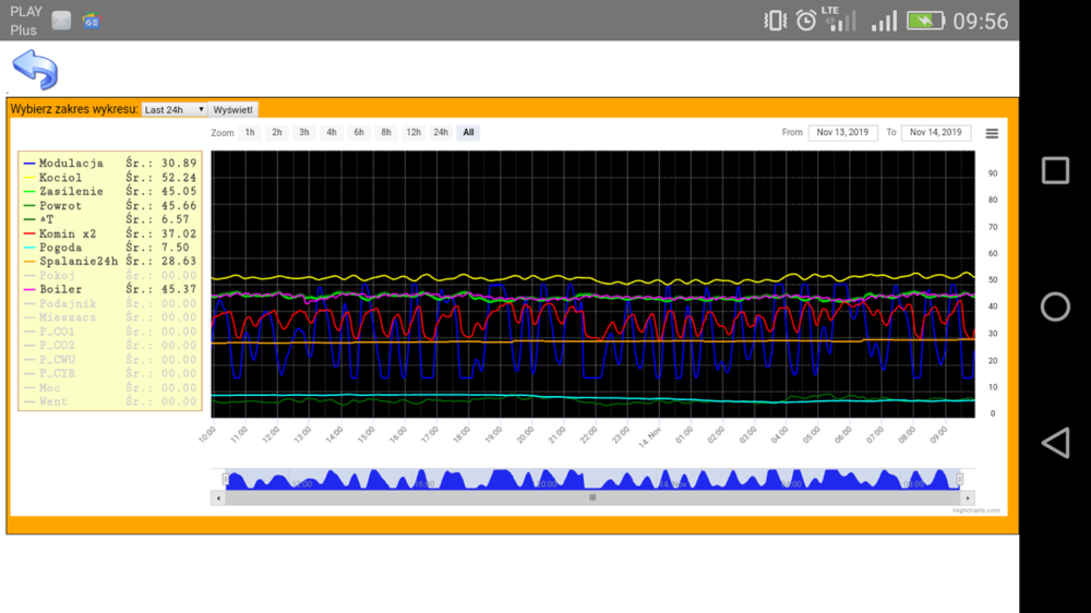

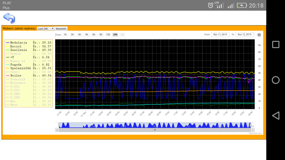

@jolo747 na profilu masz wpisane 100 grzejników dlatego pytam. Zadana temp kotła.. Piszesz ze przebija Ci o 2,5 C. Patrząc na wykres to kocial Ci się odstawia. W jakim czasie w takim razie Ci sie on studzi i jaki masz czas odstawienia po przekroczeniu zadanej?Spojrz na moj wykres. Modulacja (min.15-max 50%)lata w gore i w dół. U mnie tez ok 2 C srednia różnica w gore /w dol od zadanej -
Michaelkw odpowiedział(a) na energotop temat w Kotły z podajnikiem
@jolo747 ile grzejników? Jak będziesz miał wszystkie głowice założone to podeślij wykres z ostatnich 12 H. Szczególnie mi chodzi linie temp.zadanej. -

i jeszcze wykres apropo mojego pytania do Mickey.Widać że lekko lata.temp. zadaną a wraz za tym modulacja(15-50) Ps. Miedzy 22 A 23 nie było neta więc ten fragment trzeba pominąć -
Panowie Czy pompa kotłowa winna pracować bardziej na wolniejszym czy szybszym biegu aby jak nnajlepiej spełniała swoją role?A może nie ma.to znaczenia? -
@Jockey komentując wykresy kolegów zwracasz uwagę na oscylacje wokół zadanej temp.Czy jest jakieś dopueszczalny ogólnie przyjęty poziom tego parametru który jest uznany za poprawny?Nie wiem np.2 C +- ? Czy ty znowu zalezy indywidualnie od pacjeta?:) -
