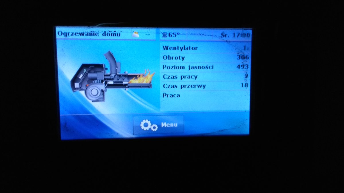

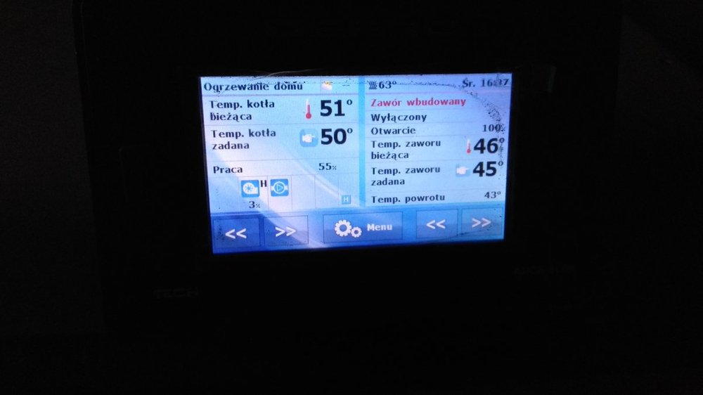

  1. Mam coś podobnego, kocioł sobie pracuje temp. w domu osiąga zadaną regulator pokojowy go wyłącza Kocioł przechodzi w tryb czuwania i bardzo szybko traci swoja temperaturę tzn z zadanej np. 70 do 40... Zastanawiające jest to ze jak juz się wychłodzi do tej 40 to trzyma juz to 40 aż do momentu gdy znów załączy go regulator i zacznie pracować. Tak jakby miał tą 40 gdzieś ustawioną lub wynikało to z czegoś? Bo proces sie powtarza nie wychłodzi się do 50 czy 20 cały czas do 40. I o co tu chodzi?:) Kocioł 70 hist. 10 Cwu 41 hist. 5 Zawor wbudowany 45 Tryb pracy pompy równolegle - temp załączenia pomp 43 Woda ciepła z pompy woda powietrze połączona z kotłem Pompka cyrkulacyjna wody w gniazdku działa w dzień na noc się wyłącza
  2. Nie kojarzę żebym płacił za taki moduł to raczej go nie posiadam :)
  3. Podpowiedz jak robicie to zestawienie ustawień do pdfa to prześle albo powiedz które opcje cie interesują to zrobię zdjęcia? Czyli co wynika z tego co mówił ten serwisant, że ustawić mu np 65 i dać hister. na 20 i niech spada te 20 stopni i znowu się rozpala? Tylko co w sytuacji takiej jak piec nie chce mi przejść w stan czuwania tylko nagina cały czas utrzymując temp. zadana i jak do niej dojdzie nadal pracuje ? :)
  4. Bardziej mi chodzi o to co jest lepsze dla pieca, czy to dobrze dla niego, że on się tak ciągle wygasza i potem załącza grzałka.

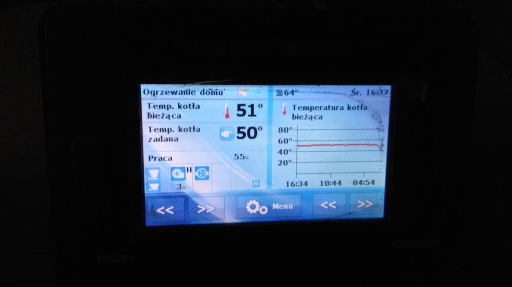

  5. Z powrotem wróciła mi równa praca, w sumie to przestawiłem tylko temp. Zaworu na niższa. Ale teraz za to w ogóle nie wchodzi w stan czuwania ani podtrzymania, poprostu cały czas pracuje i się nie wyłącza. hist. Ustawiona była na 8 i 3 chyba... Teraz wziąłem obie na 2. Zobaczę wieczorem wynik ostawień. Więcej pali, wcześniej się wyłączał i załączał ciągle - 15 procent pelletu przez 24h schodziło z zasobnika, przy równej ciągłej pracy idzie 20 procent. Nie wiem co lepsze
  6. Wlasnie sie pospieszylem bo mialem 2 wykres na wczesniejszych ustawieniach a teraz poprzestawialem wg tutaj z ktorychs podpowiedzi i mam ten drugi. Jak uda mi sie wrocic do wczesniejszych dan znać skoro ładnie to wygląda
  7. Tak palę pelletem, pierwszy sezon w sumie to może z miesiąc dopiero :)
  8. Ktory z wykresow jest lepszy?
