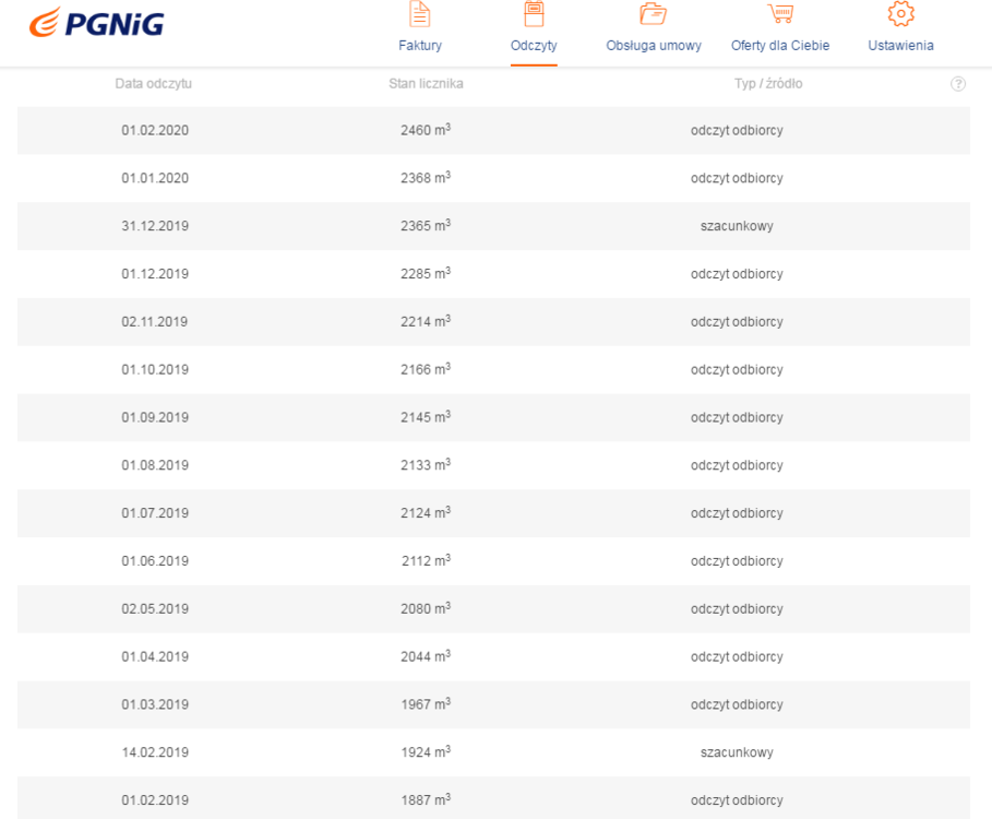

Zużycie gazu (CO + CWU) za miesiąc marzec: 76 m3, temperatura 21,5 stopnia (przez 24h). PS. Od połowy miesiąca dodałem jeden wspólny wentylator kanałowy do łazienki i toalety o wydajności 100m3/h, działa 24/24 . Zamontowałem, bo zdarzało się, że wentylacja grawitacyjna zawodziła. Minus: w całym domy wilgotność spadła z 50 do 40% :(, dlatego podłącze chyba wentylator pod wyłącznik. -
Zużycie Gazu W Ostatnie Mrozy... Jakie Spostrzeżenia ?
blinky77 odpowiedział(a) na husky temat w Kotły gazowe
Zużycie gazu (CO + CWU) za miesiąc luty: 77 m3. PS. Wczoraj w nocy była temp. ok. 8 st. C, od godz 21 do 9 rano zużycie dokładnie 1m3. -

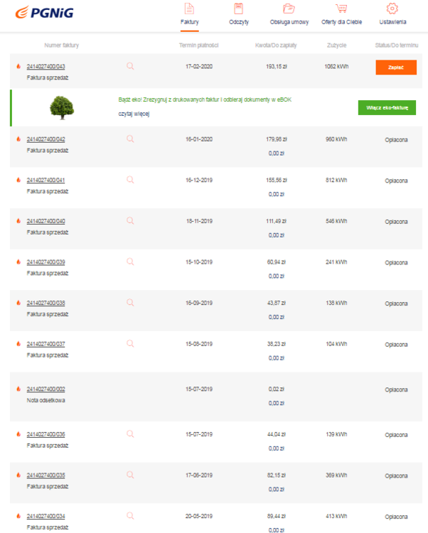

Jak pisałem wcześniej, miałem "złe" doświadczenia po pierwszym domu i sam decydowałem jak zadbać o małe opłaty. Za ostatni sezon zapłaciłem faktury do PGNIG w sumie na 1350 zł (CO + CWU) - w sumie zużyłem 6638kWh. Co do energooszczędności domu to mój dom "załapał się" do domów energooszczędnych (30-70kWh/m2/rok) (obliczenia wg: https://www.a-pic.pl/kalkulator) PGNIG podaje w na fakturach ilość zużytych kWh - u mnie za ostatni sezon 6638 kWh. I tu nasuwa się jeszcze jeden wniosek. Mnie gaz kosztuje 1350 zł rocznie (wg faktur) - wg kalkulatora zużyłem energię za 650 zł. Czyli koszty przesyłu itp. na fakturze to drugie tyle co faktyczne zużycie!!! Ale i tak trzeba zauważyć, że za ogrzewanie domu i wody prądem za te same kWh zapłaciłbym (przy jednej taryfie) min. 3300 zł. Poniżej zrzuty ekranów z kalkulatora: -

U mnie 92 m3 (CO + CWU), w 2019 r. było 112 m3. Dom wolnostojący 103m2, rodzina 2+2, temp. 21.5st/24h -

Witam, w Szczecinie dla taryfy W-2.12T w miesiącu grudniu wyszła mi cena 2,25 zł/m3. Okres rozliczeniowy: 01-12-2019 - 01-01-2020 Zużytych kWh: 960kWh Zużycie wg licznika 80m3 (960kWh) - na CO + CWU (bez gotowania, kuchenka na prąd), faktura na 179,98 zł. Cena za m3 identyczna jak rok temu. Pozdrawiam -

Tak, kaloryczność liczona jest zgodnie z wzorem zawierającym "wartość ciepła spalania z miesięcy okresu rozliczeniowego". Przed chwilą policzyłem również i wyszło mi, że m3 wychodzi podwyżka o ok. 5% rok do roku (analogia do stycznia 2019). W sumie i tak nie narzekam - rachunek niecałe 180 zł, a przez tydzień było w domu 5 osób (większe zużycie CWU). Pozdrawiam!
