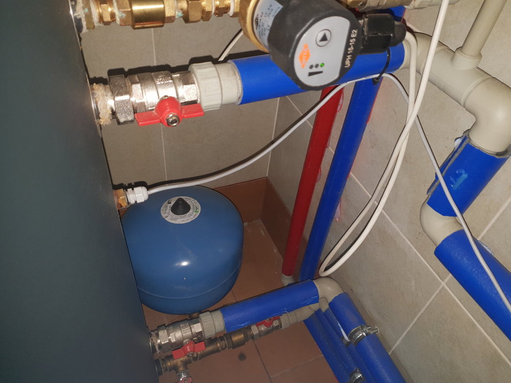

Instalację mam niezbyt rozbudowaną: 9 grzejników i zasobnik 200l. Naczynie mam także dodatkowe i to działa natomiast oryginał w kotle tak jak pisałem pustak. Czujnik kupiłem w oryginale w Wentorze kosztował dużo za dużo bo około 200zł,ale kto bogatemu zabroni. A co do wymiany niektórych komponentów kotła, to wymieniłem już żarnik, ruszt oraz to STB. Kocioł mam 2,5 sezonu i jestem z niego zadowolony. Pozdrawiam i życzę wszystkim mimo wszystko Zdrowych i Wesołych Świąt oraz Szczęśliwego Nowego Roku, a jak ktoś chce pobalować, to może zrobić bal Sylwestrowy w Nowy Rok? Śmieszne, ale to też jest wyjście. Pozdrawiam. -

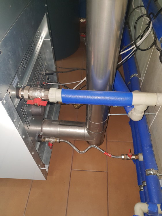

Zrobione. Czynność dziecinnie prosta. Na prawym boku kotła patrząc od przodu jest taki port w który wkłada się sondę od STB. Jest na tym śruba dociskająca sondę do boku kotła. Do wymiany tego jakby co to przyda się jakiś środek przewodzący dobrze ciepło, aby posmarować nim sondę. Ja tego nie miałem, ale zawsze mogę poprawić. A zapomniał bym: na tym boku są dwa porty z sondami, bliżej frontu jest STB, ta druga jest za nią bliżej zaworu bezpieczeństwa. Sondy nie są głęboko, dłonią z góry śmiało się dosięgnie. Dla wygody odkręcamy oczywiście ten boczek, aby dostać się do samego czujnika oraz tylną klapkę na wysokości górnej krawędzi zbiorniczka wyrównawczego. Nic więcej nie demontujemy. Może ktoś kiedyś skorzysta. Pozdrawiam. -

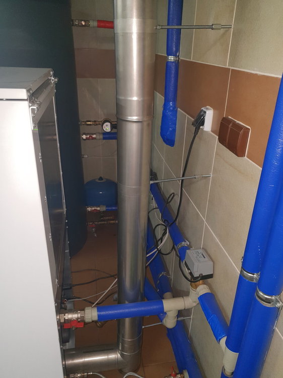

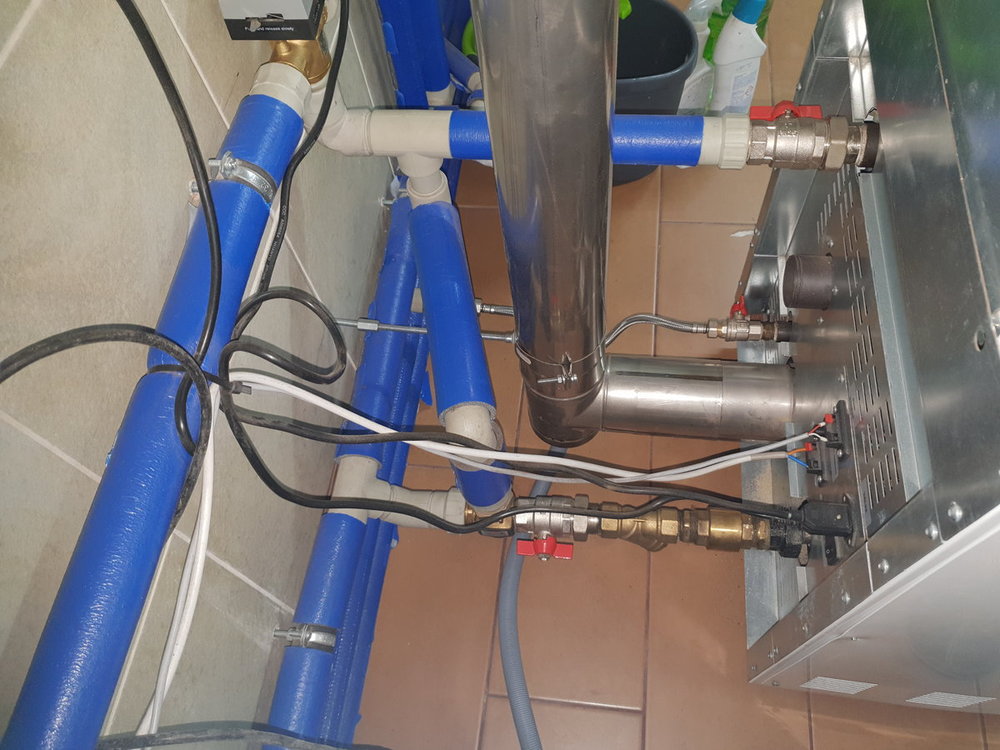

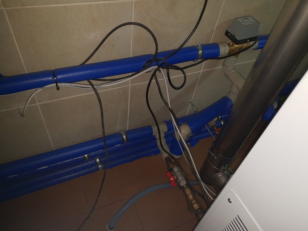

Za moment prześlę zdjęcia z tyłu pieca, który Walczak widział na żywo z pół roku wcześniej. Nie chce mi się już tego czytać, ale kto wie co można jeszcze wycisnąć z tego kotła? -

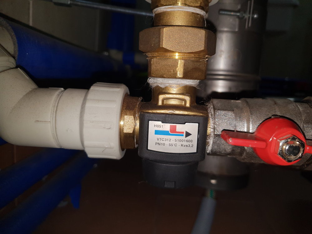

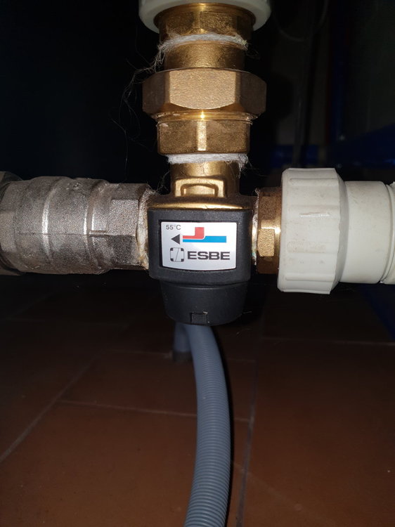

W instrukcji jest napisane: zawór termostatyczny anty-kondensacyjny Temp.otwarcia 55 plus minus 2 c. -
Dobór kotła na pellet LIDIA compact 5-25 vs ferroli biopellet 24
stówa odpowiedział(a) na kocyl temat w Kotły pelletowe
Można na sterowniku obniżyć start pompy. Te 60c to chyba maksymalna temperatura startu. -

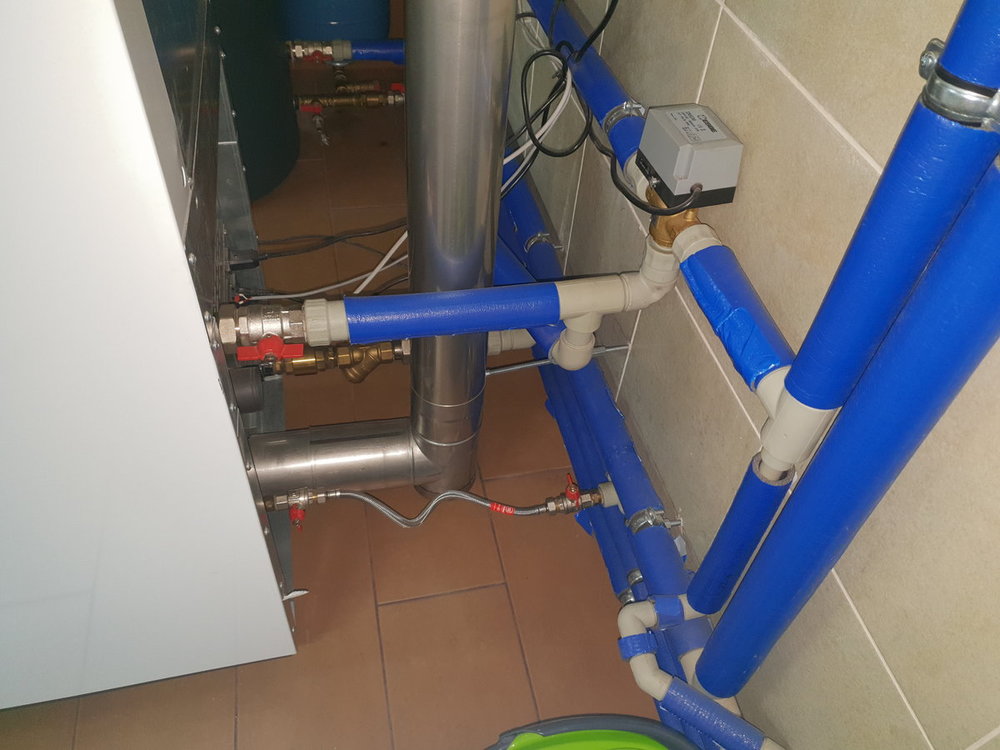

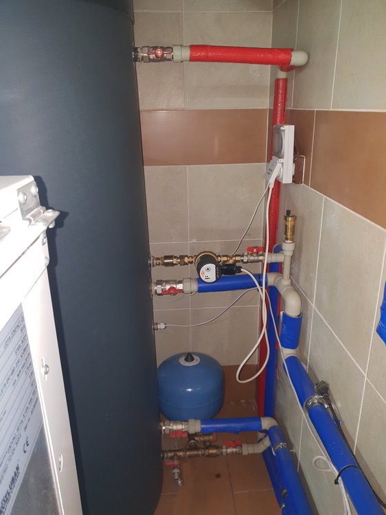

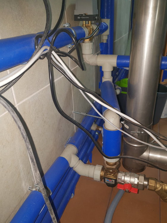

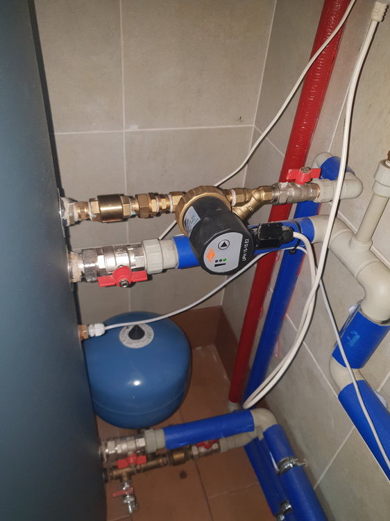

Na starym piecu grzało mu aż miło, bo to normalny kopciuch był i nie miał prawa nie grzać wody a teraz przyszło trochę elektroniki i d...pa. -
Krzysiek tzn Walczak1974 pozwól, że napiszę za Ciebie o co chodzi z tym bojlerem, bo wszyscy kombinują jak Ci pomóc, a nie przedstawiasz im jak się rzecz ma. Tak jak mi mówiłeś jak się widzieliśmy masz bojler , który nie ma miejsca do podłączenia sondy temperatury i po prostu piec głupieje. Na tym bojlerze tak będziesz miał. Pozdrawiam. -
