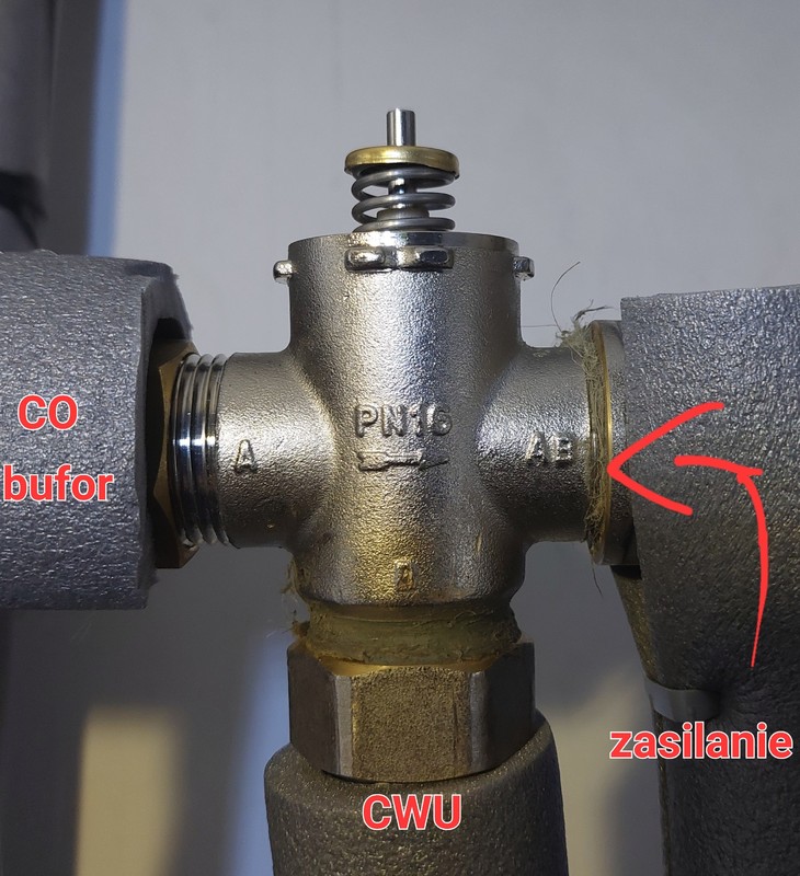

  1. Niestety Instalator upiera się że tak może tak być bo wszędzie tak montuje te zawory i przepływ się nie zmienia.🙃 Czy taki odwrotny montaż ogranicza dużo przepływ?

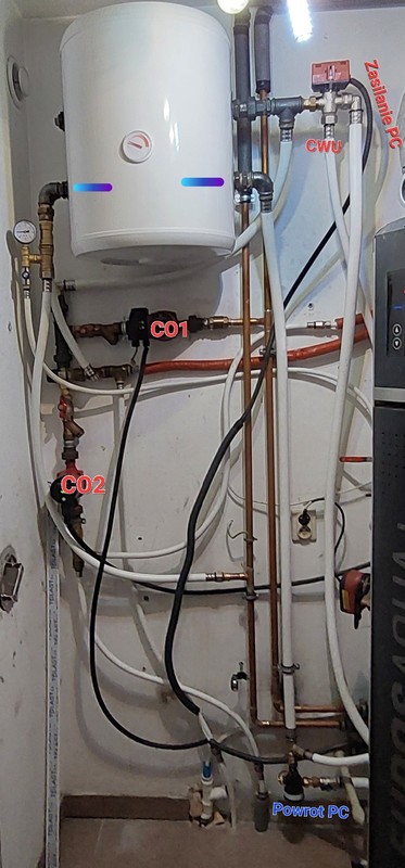

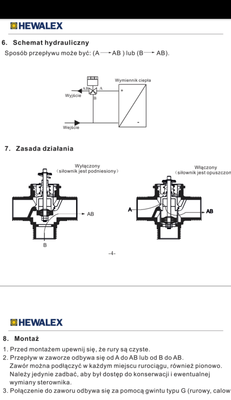

  2. Ogrzewanie działa bardzo sprawnie szybko i skutecznie, bez tatkowania pc. Pompki na najnizszym biegu spokojnie daja radę. Jestem zadowolony, jedyne co mnie dziwi to niska delta T wynosząca góra 1st lub 2st między zasilaniem a powrotem, nie jestem pewien czy to efekt mocnego mieszania się wody w buforze. I mam pytanie o jeden zawór nie jestem pewien czy jest dobrze zamocowany. Chodzi o siłownik przełączania grzania CWU/CO. Hewalex CKF3325 proszę sprawdźcie czy może być tak zamocowany lub czy ogranicza się przepływ
  3. Ostatecznie wybór padł na Monoblok Panasonic Aquarea 7KW. Pompka na Grzejniki co1 i co2 podłogowa są spięte razem z główną z PC.

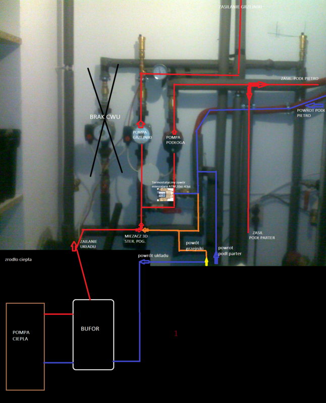

  5. Zrobiłem schemat 1 czy 2 ?

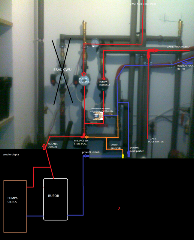

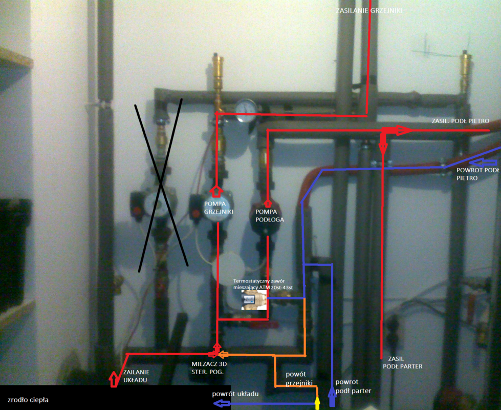

  6. Pytanie odnośnie bufora (ok 100l) do pompy ciepła przy podłączeniu (samo CO bez CWU) , bufor ma być na zasilaniu czy powrocie przy 50% grzejniki 50% podłoga - jest tak jakby 1 obieg, zasilanie idzie w mieszacz trójdrożny sterowany pogodowo dalej rozdziela się to na grzejniki + podłogówka która jest jakby co podmieszana zimniejszym powrotem z grzejników (taka ochrona zasilania do max 43st zawór termostatyczny ATV), siłowniki są na podłogówcei i termostaty w pokojach + termostaty na grzejnikach sterowane niezależnie to gdzie bufor wstawić ???? na zasilaniu czy powrocie ???? żeby był ten przepływ jak się wszystko zamknie. Grzejniki aluminiowe zasilane max 45-50st Zapotrzebowanie bydynku na moc to ok 6,5kw pompa jest lekko przewymiarowana 8kw (inwenterowa z grzalkami)
