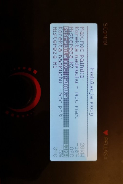

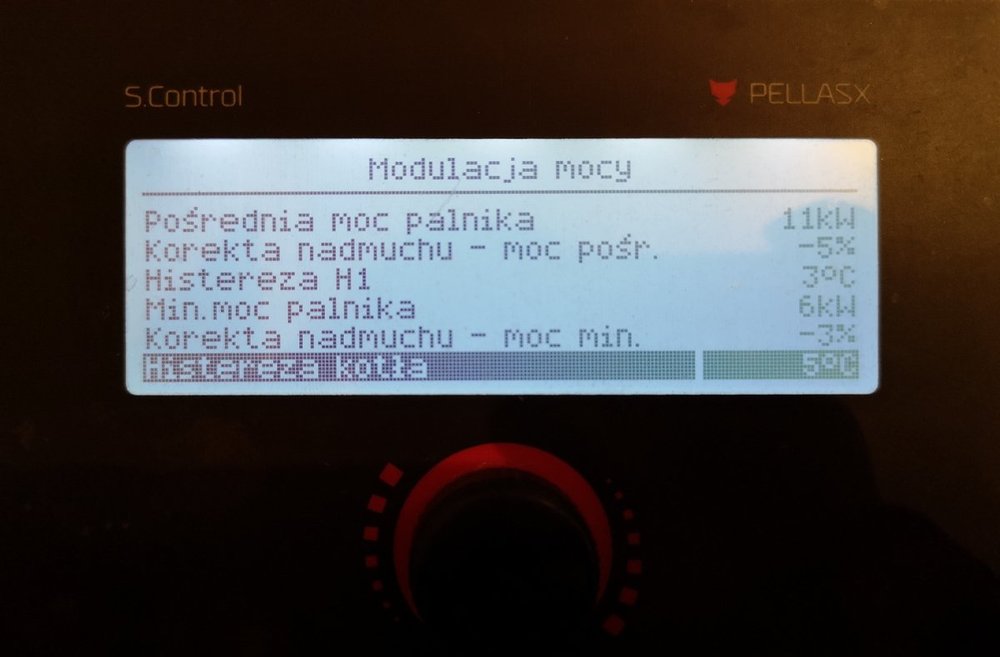

  8. Myślałem że po to jest info w profilu :) Co ogrzewam? Dom 190m2. Budownictwo l Z lat 80. Półtora pustaka z szczeliną ocieplone 6cm styropianem oraz 12cm sryropianu strop. Instalacja 11 grzejników, stara instalacja grawitacyjna, zawór 3d, cwu 300l Kocioł Galmet Genesis KPP plus 20kw, palnik pellasx26kw revo mini Spala mi o obecnie ok 35-40 kg. Palę Olczykiem. Zawór 3d w funkcji rozdzielajacej jako ochrona powrorotu. Na powrocie około 52-54 stopnie po nagrzaniu kotła. Regulator pokojowy tech 292 v2 ustawione w dzień 21,8 a na noc 21,2. Wyłącza kocioł po osiągnięciu ww. temp. Zrobiona "zetka" w kotlowi oraz zainstalowany RCK Darko Temp. spalin ok 120 Temp zad. kotła 65 tryb standard Temp zad. CWU 45 histereza 3 na priorytecie. Zużycie duże 10 osób. Pellet ponownie dzisiaj przewarzylem i wyszło podawanie 10,5 kg/h. miesiąc wcześniej bylo 12 kg/h na tej samej partii, więc nie wiem skąd takie różnice. Kaloryczność ustawiona 5.1 Ustawienie modulacji poniżej na foto.
