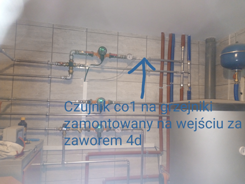

rotor122 odpowiedział(a) na energotop temat w Kotły z podajnikiem
W domu 25 ale mam termostaty danfosa na 3 ustawione, siłownika niemam i zawór 4d widać na fotce i teraz jest otwarty na full, to znaczy przy piecu z wyjścia? -

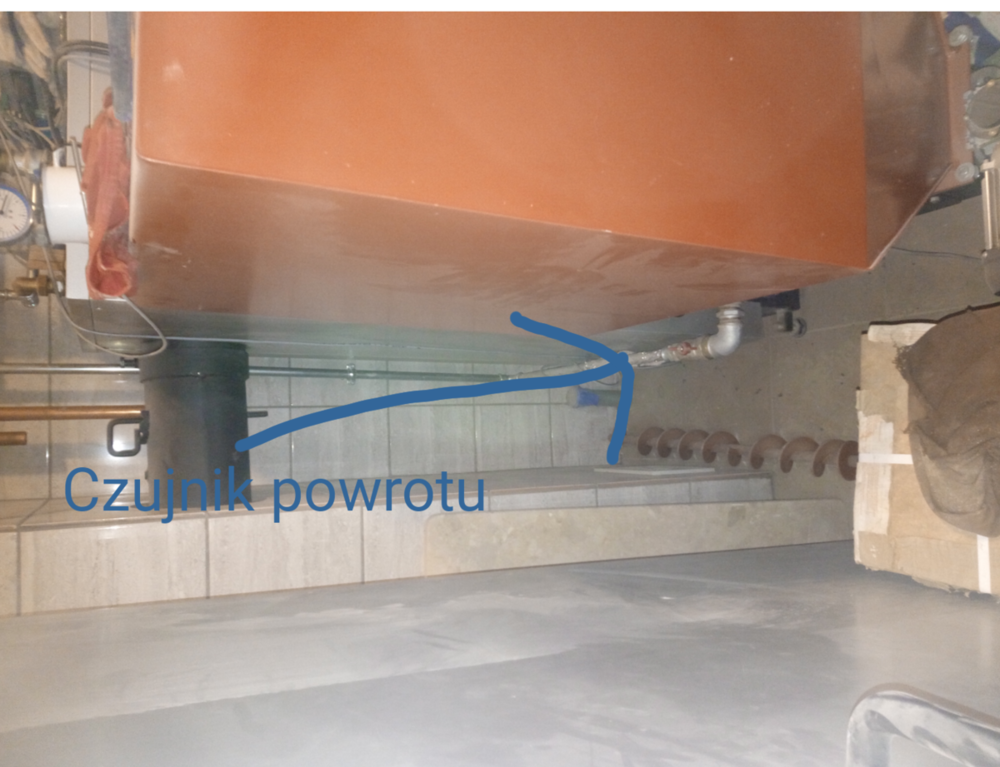

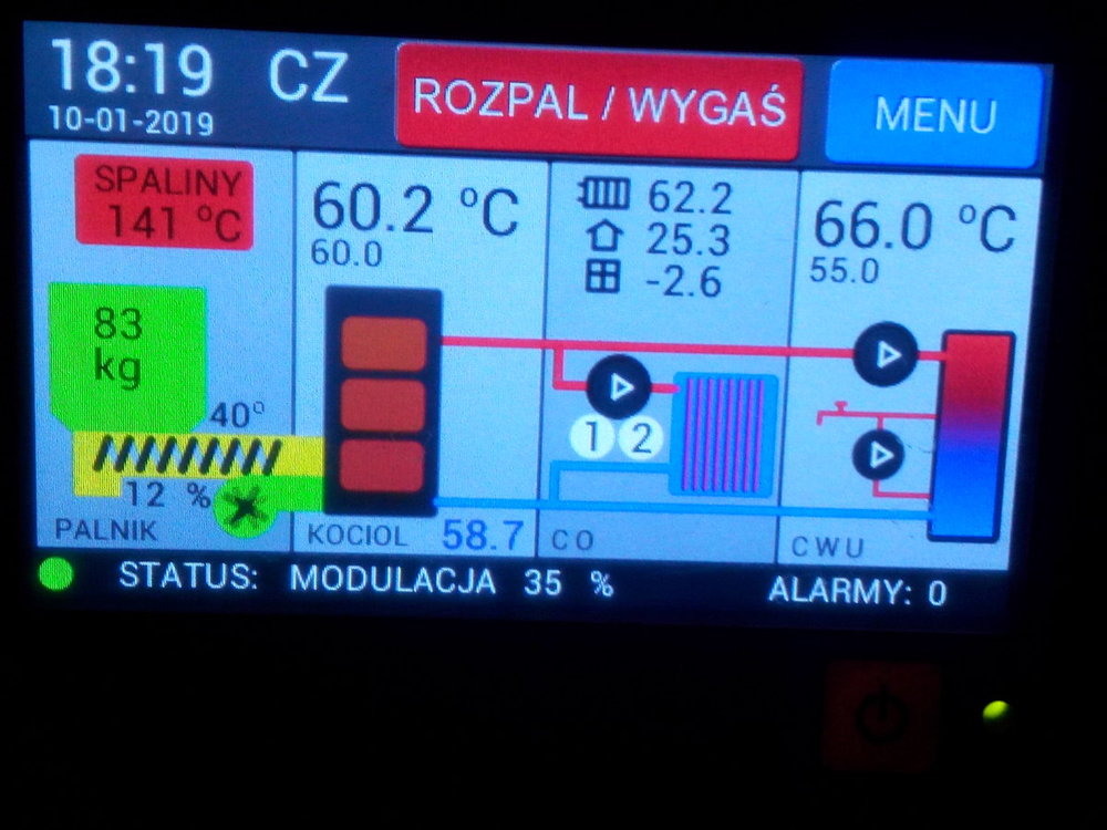

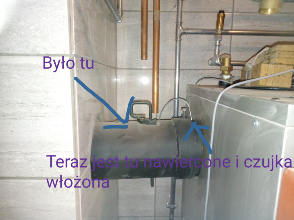

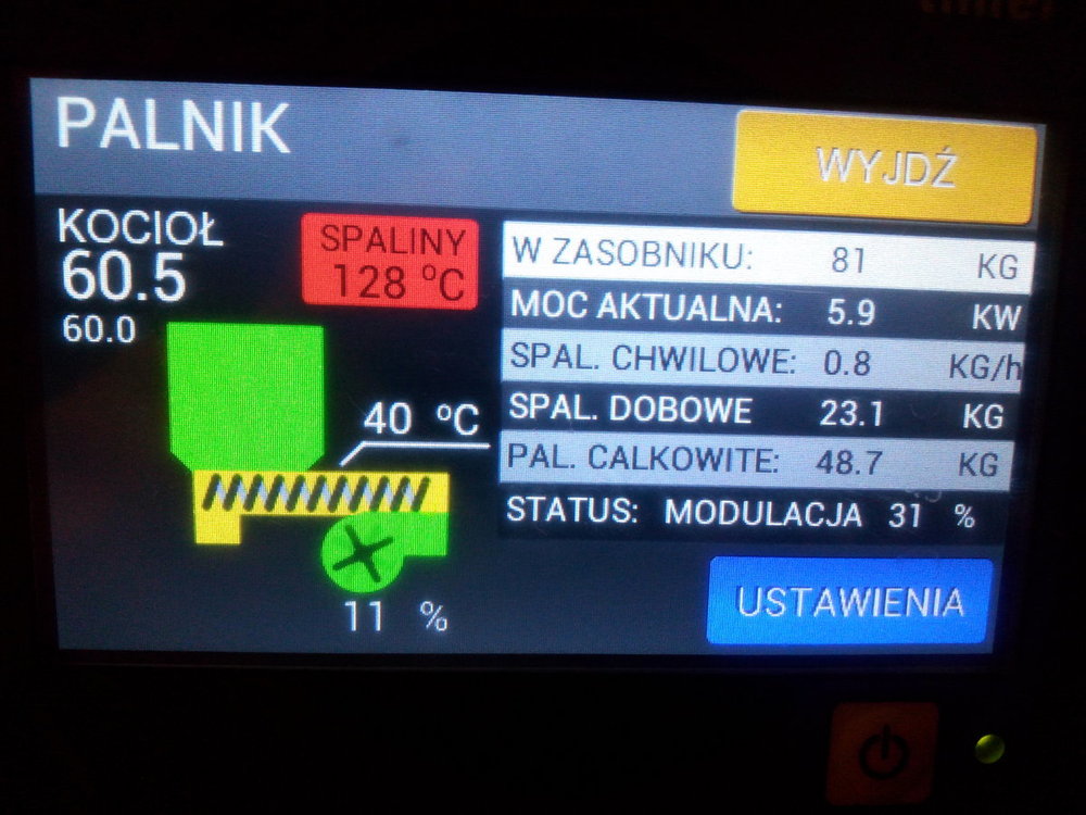

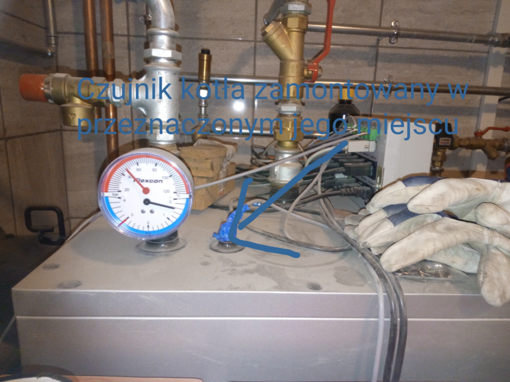

Wracając do tematu poprawiłem czujnik spalin i jest ok, jeszcze ta temperatura na bojlerze jest większa niż na piecu na zdjęciu zegar z bojlera taka sama temperatura co na czujniku, na zdjęciach pokazane gdzie są rozmieszczone czujniki. I jaką temperaturę powinno się ustawić za zaworem 4d?, I jak zmniejszyć spalanie? -
