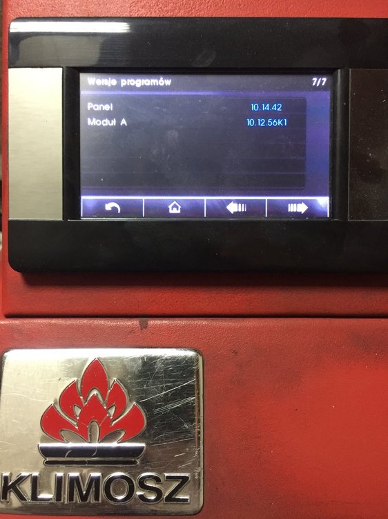

Koledzy ja tu jestem od miesiąca użytkownikiem Kipi 36 kw i mam chyba takie oprogramowanie Jak według was to jest nowe czy stare bo jeszcze mam możliwość interwencji w tej sprawie. -

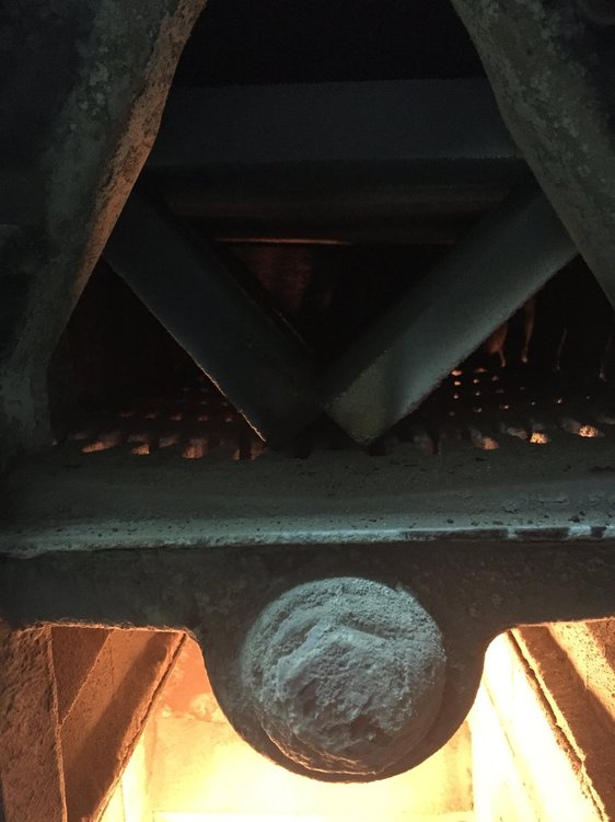

O to ja 11.12.2018 można powiedzieć ze w tym samym czasie mam położone cienkie cegły szamotowe w literę V na dole wymiennika tak aby spaliny dardziej skierować na boki ścian wymiennika tylko ze go dokładnie wyczyściłem i teraz na ściankach błękitny delikatny pył, nalot jaka masz temperaturę na kotle ja przez pierwsze kilka dni miałem 80-85 stopni non stop i fajnie później ta smoła z wymiennika sie odkleiła, wręcz sie złuszczyła i tylko szczotka drucianą i taki szpikulec by udrożnić wszystkie kanały na dole wymiennika by wyskrobać za jakiś cześć jeszcze raz dokładnie wyskrobe i wtedy już będzie jak nówka sztuka nieśmigana nie będzie śladu po paleniu eko groszkiem -
michal1977 odpowiedział(a) na temat w Kotły pelletowe
Ja dokładnie mam ten sam wymiennik co ty przerobiony z eko groszku i u mnie temperatura spaliny 80-100 stopni a jak zamknę wyczystke to mam jakieś 20-30 stopni więcej Przepal ten wymiennik bo masz dużo odłożonego syfu na wymienniku albo wyczyść dokładnie wyskrob pozostałości po węglu bo to też obniża jego sprawność Kiedy montowałeś palnik -
