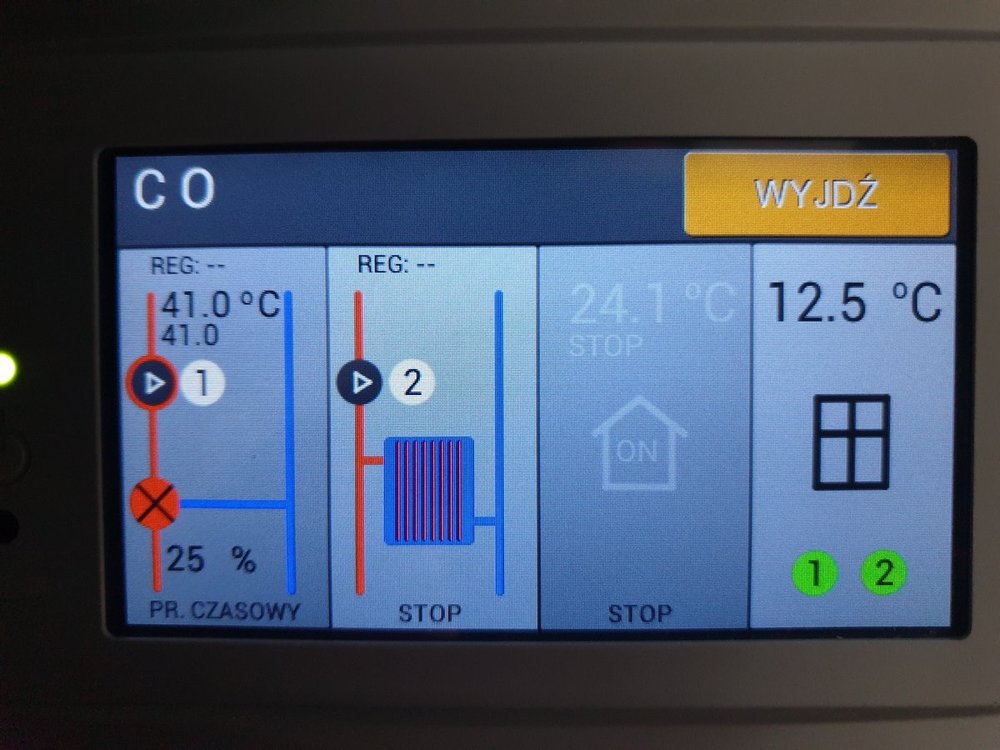

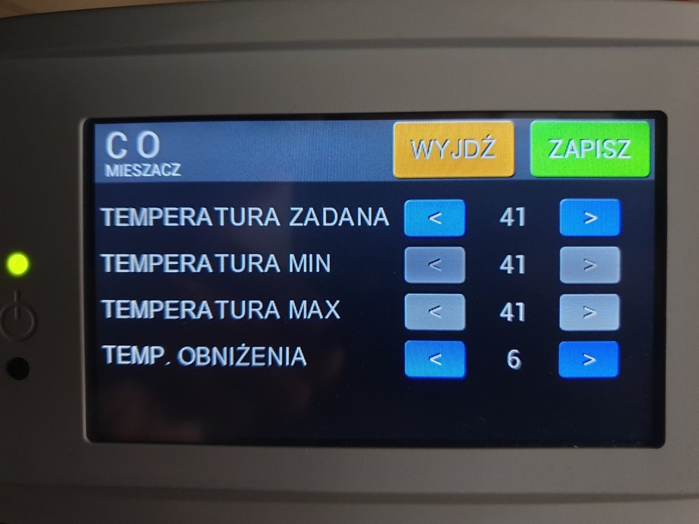

@TomekBrz po zmianie temperatury minimalnej działa obniżanie temperatury. Dzięki. Tylko mam tak wpisane od początku i przed aktualizacją do 2.28 wszystko działało bez problemów :) -

@Dancychnawet po przywróceniu ustawień fabrycznych nie działa obniżanie temperatury na mieszaczu. -
bryan64coll odpowiedział(a) na energotop temat w Kotły z podajnikiem
Zmieniałem soft z 2.27 na 2.28, nie przywracałem ustawień fabrycznych - zmiana to tylko "korekta pogodowa działa teraz również na mieszacz w trybie programu czasowego". @Dancych sprawdź jak możesz :) -
Czy ktoś z Was wgrał już 2.28? U mnie po wgraniu nie działa obniżanie temperatury na mieszaczu. -

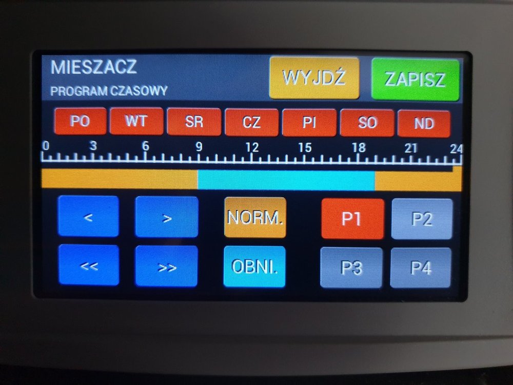

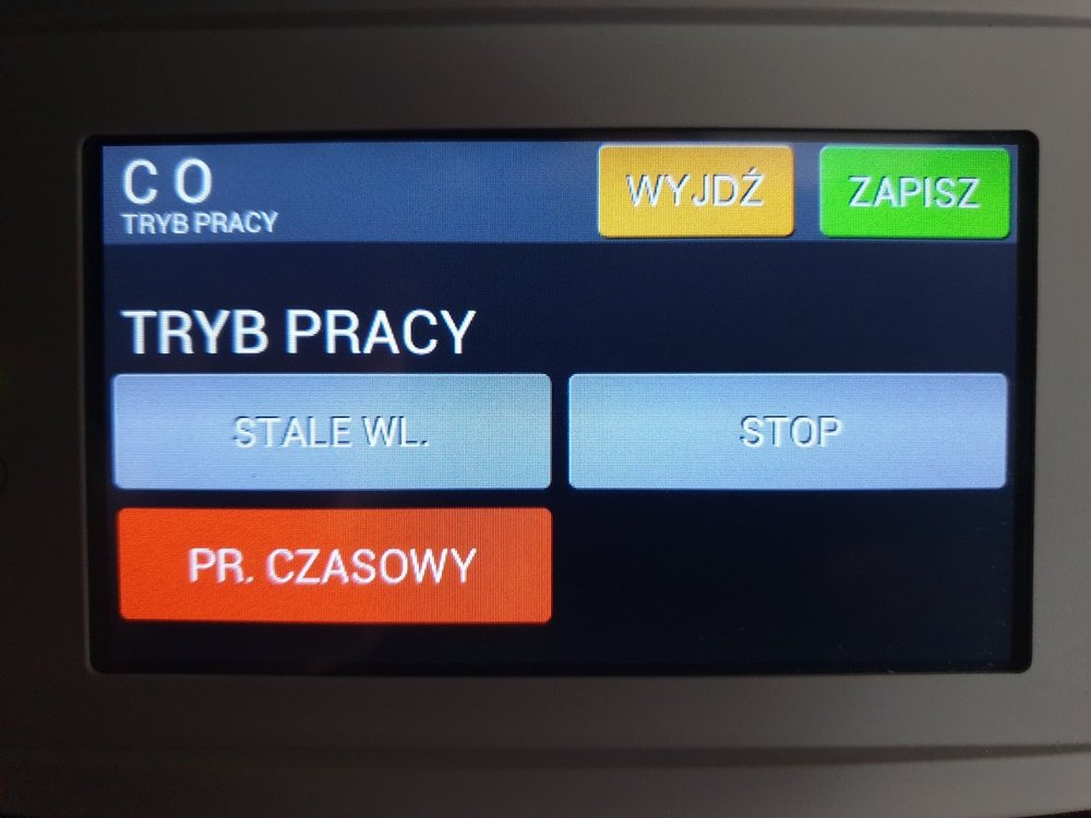

@TomekBrz czy zmieniając soft z 2.27 na 2.28 trzeba przywrócić ustawienia fabryczne? Będzie 2.28 do panelu pokojowego? W 2.27 po "wpisaniu" temperatury obniżania w ustawianiach mieszacza - potrzebnej do działania programu czasowego ale w trybie pracy "stale włączona" nie działa korekta pogodowa na mieszacz, czy w 2.28 ten problem znika? -

Skoro ograniczyłeś minimalne otwarcie do 15% to jak sterownik ma go całkowicie zamknąć?! Ustaw minimalne otwarcie na 0%. -
