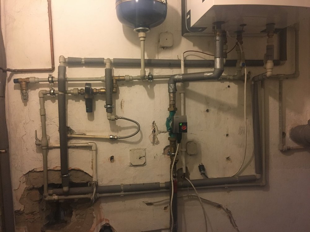

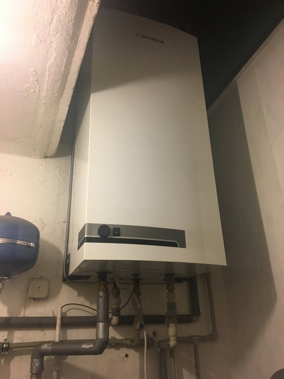

U mnie też dość duże spalanie coś między 35, a 40 kg i trochę jestem przerażony. Zastanawia mnie jak zejść z tego wyniku. W kotle jest utrzymywana w tej chwili temp. 55 stopni. Zasobnik cwu ładuje do 45 stopni, ale ustawiłem w ciągu dnia obniżenie o 10 stopni, wtedy kiedy się najmniej zużywa ciepłej wody. Aktualnie działa na FL moc minimalna 10%, maks. 100% nadmuch maks. 38%, min. 21%. Na podtrzymaniu schodzi do 8kW moc palnika. Ale cały czas chodzi i pobiera cyklicznie paliwo. Może macie jakieś ciekawe teorie jak ograniczyć spalanie, oczywiście mając ciepło w domu ;) w pokojach mam ok 22,5 do 23 stopni, czyli dość komfortowo. Głowice termostatyczne przy grzejnikach ustawione na 3,7 w skali do 5. Przy okazji załączam zdjęcie istalacji CWU zasobnik Biawar. Jest jeszcze co łatać na ścianach :), ale po mału w wolnej chwili się wykończy. -
