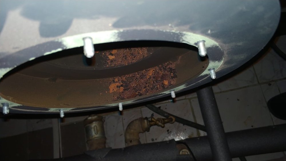

  9. Napisałem ci ze nic się nie zmieniło . Wszystkie parametry takie same godziny grzania, temp wew, ustawienia pieca, pellet ten sam, jedyne co to się zrobiło cieplej na zewnątrz a mimo to ilość opału wzrosła. To chyba nie jest normalne ? Sprawdzę chyba jakość spalin co się zmieniło od chwilo ostatniego pomiaru. Też rozkręcę ten piec i zobaczę jak to wygląda jak jest tak zasyfione to straszna lipa.
  10. Mi piec np zaczął coś straszne ilości pelletu spalać. Było 15-18 kg przy temp zew 0, teraz jest 8 i pali 25-30 kg. Jakaś masakra. Temperatury w pomieszczeniach takie same żadnych innych zmian w ustawieniach nie dokonywałem. Patrząc na twoje zdjęcia zaczynam się zastanawiać czy sprawność pieca drastycznie nie spadła. Jak tak to ma wyglądać dalej już żałuje zakupu.

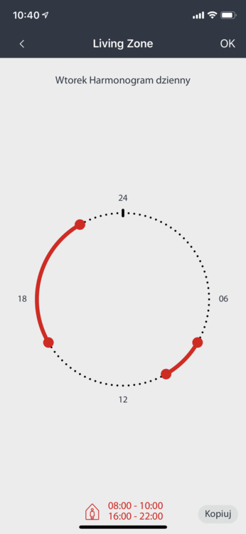

  25. Im zbiornik większy tym piec pracuje bardziej wydajnie nie ma tylu strat na częstsze rozpalanie. Oczywiście sam zbiornik ma straty postojowe które również należy uwzględnić. U mnie piec się uruchamia około 3 razy na dobę. Czujnik temperatury w domu u mnie to głowicę które uruchamiają pompę wyciągając ciepło z bufora. Zadaniem drugiej pompy i pieca jest utrzymywanie odpowiednich temperatur w buforze zadanych w sterowniku. Dwa czujniki temperatury są umieszczone w buforze jeden na samym dole drugi po środku. Na zdjęciu sa zadane niższe temperatury niż teraz utrzymuje. Kolejne zdjęcie to zawór pogodowy i harmonogram wysokiego grzania w domu. Oczywiście zdaje sobie sprawę że żadne cuda nie pomogą jeśli ciepło Ci z domu ucieka. Ja teraz koniecznie stawiam na termomodernizacje. Mam pytanie czy dokonywałeś zmian z ustawieniach np nadmuchu lub ilości czasu przerw podajnika. Dla zainteresowanych password do pieca to 5162 i 5163. Oczywiście nie zalecam zmian bez kontaktu z serwisem rakoczego. Mnie ciekawiło co jest w tym menu zablokowanym ale też nic tam nie zmieniałem. Co do Twoich głowic zapewne jest tak że jakieś pomieszczenia lub wszystkie przegrzewasz, oczywiście jedne bardziej inne mniej w zależności od doboru grzejników do pomieszczenia. Regulator pokojowy zbiera Tobie info z jednego pomieszczenia a to nie jest zbyt dokładne jak na Twoja powierzchnie. Ja na Twoim miejscu bym ustalił jakie masz temperatury w poszczególnych pomieszczeniach i pobawił się nastawą głowic. Zawsze to mniejsza ilość ciepła jaką piec musi wyprodukować. Mój znajomy ma bufor 400 l i ma piec o takiej samej mocy jak Ty. W zeszłym miesiącu spalił około 400 kg peletu w domu ponad 200 metrów jednak ma dom nowy i dobrze zaizolowany plus rekuperacja ciepła.
