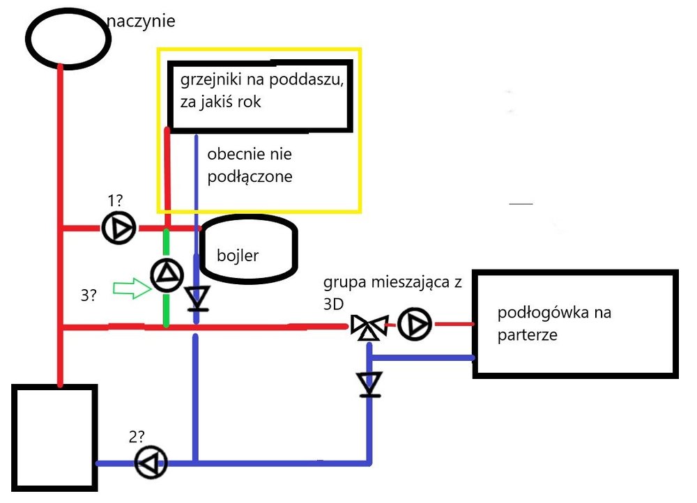

Przepraszam, za tyle pytań, ale im więcej koncepcji tym gorzej mi coś wybrać, a póki co mam jeszcze możliwość zrobić wszystko dopóki jestem na etapie planowania. Proszę tylko o podpowiedź w którym miejscu najlepiej umieścić tą pompkę, 1, 2 czy 3? Przy czym pomiędzy 1 a 3 zmieniamy punkt zasilania na bojler i grzejniki na poddaszu (zaznaczone na zielono). Część zaznaczona na żółto, na razie nie będzie podłączona. To są tylko plany na koniec przyszłego roku, a póki co chciałem zacząć grzać dół. Do tego dochodzi kwestia umiejscowienia czujników ze sterownika (TECH ST-37N RS). berthold61, czy mógłbyś podesłać jakieś foto lub schemat swojej instalacji? Pozdrawiam -

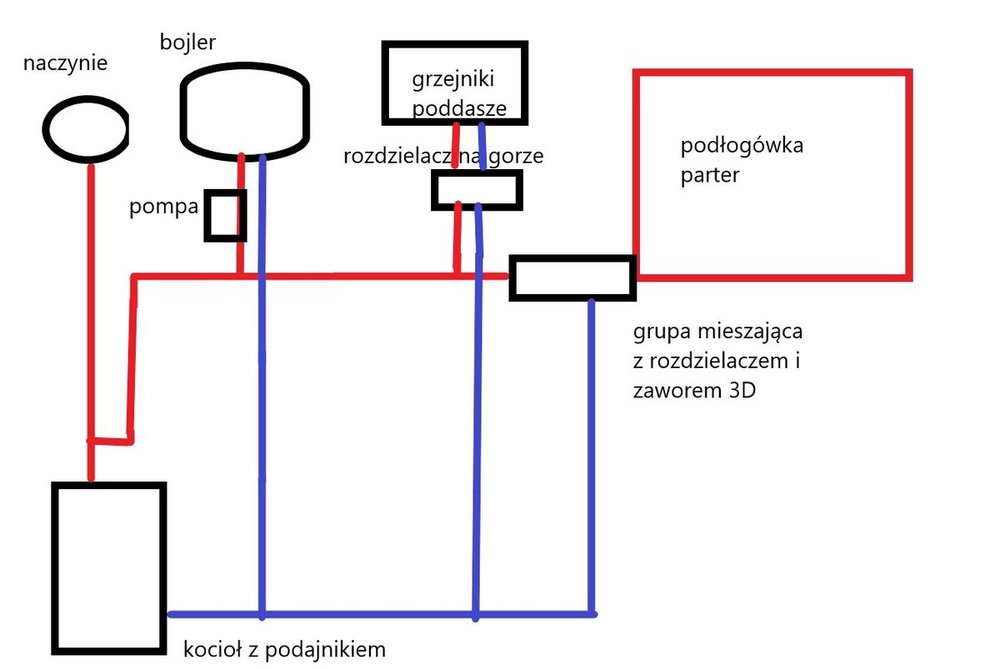

Teraz pytanie czy dobrze myślę :) Na schemacie, dwie pompy pracują niezależnie od siebie ciągnąc wodę z pieca wedle uznania. Bojler przeniesiony do kotłowni w okolicy pieca z pompą na zasilaniu, podpięty jako pierwszy odbiornik, pracuje jako "ocieplacz" zimnego powrotu do pieca. -

Właśnie o tym myślałem, żeby ewentualnie uniknąć dodatkowej pompy kotłowej ze schematu Odpowietrznika, zasilanie bojlera potraktować jako mieszanie zimnego powrotu, tak jak wspomniałeś. Bojler docelowo jest przewidziany w pomieszczeniu odsuniętym od pieca o ok 7m. ( tak mam rzucone rurki w posadzce do CWU). Póki co, jeszcze bojler mógłbym przenieść do kotłowni, żeby zmniejszyć odległość od pieca, przez co krążąca woda ociepli powrót do pieca. Najwyżej samą CWU puszcze w dobrej otulinie te parę metrów do tego wcześniejszego pomieszczenia. Czy w tej sytuacji mogę zastosować rozwiązanie zbliżone do tego schematu który zamieściłem? Jedna pompa przy piecu, zasilająca bojler, druga na rozdzielaczu od podłogówki, a poddasze w przyszłości na osobnym rozdzielaczu z zasilaniem podpiętym już za bojlerem a przed podłogówką? Czy coś takiego miałoby rację bytu? Schemat Odpowietrznika jest pomocny, bo trochę mi podpowiedział, ale chciałbym uniknąć zbyt wielu pomp -

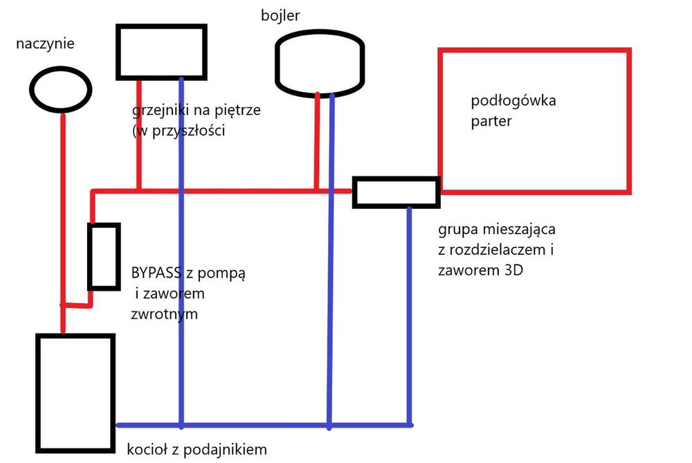

Pompa na rozdzielaczu to Wilo Para 25-130/6-43/SC-12 z zaworem termostatycznym ESBE 20-43 C. Wg. Twojego schematu ta pompa kotłowa podłączona do powrotu ma za zadanie mieszać? Temat grzejników na piętrze zostawiam na razie na przyszłość, ale prawdopodobnie na rozdzielaczu będzie Znajomy podpowiedział mi jeszcze takie rozwiązanie (schemat na szybko zrobiłem). -

Witam wszystkich. Jest to mój pierwszy wpis na tym forum, więc proszę o wyrozumiałość 🙂 Czy dysponuje ktoś schematem podłączenia pieca z podajnikiem z ogrzewaniem podłogowym i bojlerem? Sytuacja wygląda następująco: Piec z podajnikiem w kotłowni, w układzie otwartym 70m2 podłogówki na parterze, ok 300-320 mb pexa podzielony na 4 sekcje, najdłuższa ok 110mb Jeden grzejnik drabinkowy podłączony pod sekcję podłogówki w łazience Bojler CWU ok 150 litrów rozdzielacz do podłogówki z zaworem trójdrogowym i pompą. docelowo, w przyszłości 3-4 grzejniki na poddaszu, ok 45-50m2. Chodzi mi konkretnie o pomoc w umiejscowieniu naczynia przelewowego (pewnie przed pierwszą pompą na zasilaniu), pompy z bypassem lub bez niego oraz czy jest sens dokładać do tego układu zawór czterodrogowy, oraz podłączenie CWU w przypadku zamontowania zaworu 4D. Z góry przepraszam, ale nie mogę nigdzie znaleźć jasnej odpowiedzi na te pytania. Liczę się z krytyką czytających. Pozdrawiam
