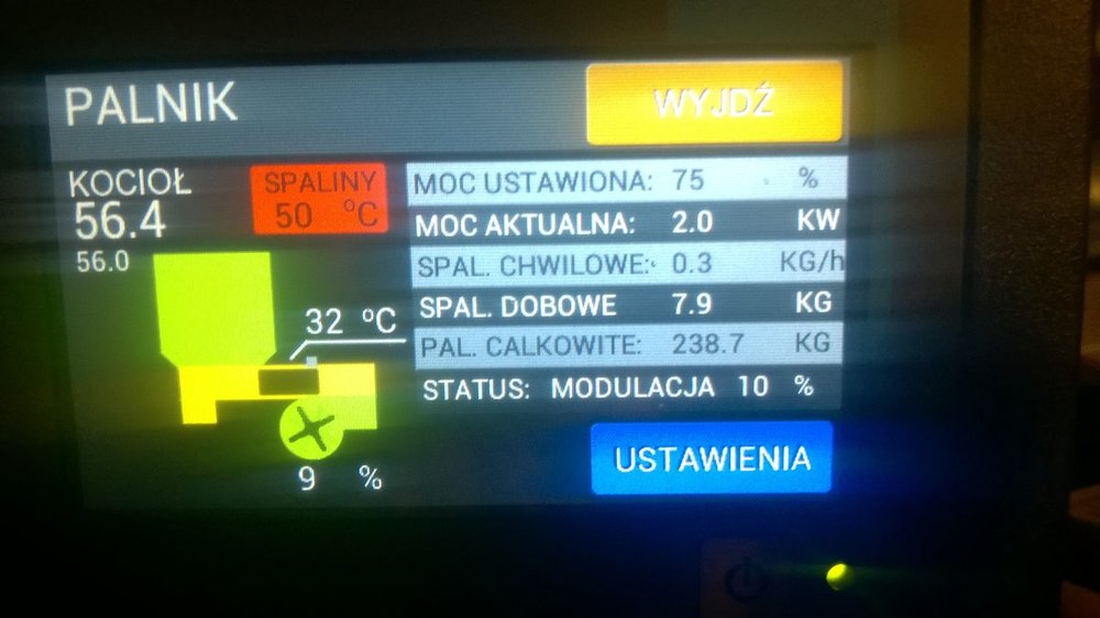

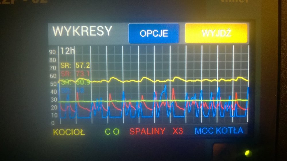

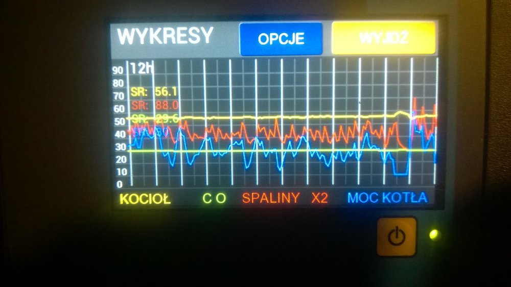

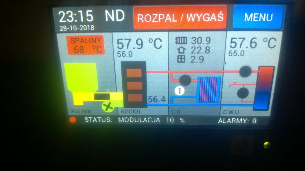

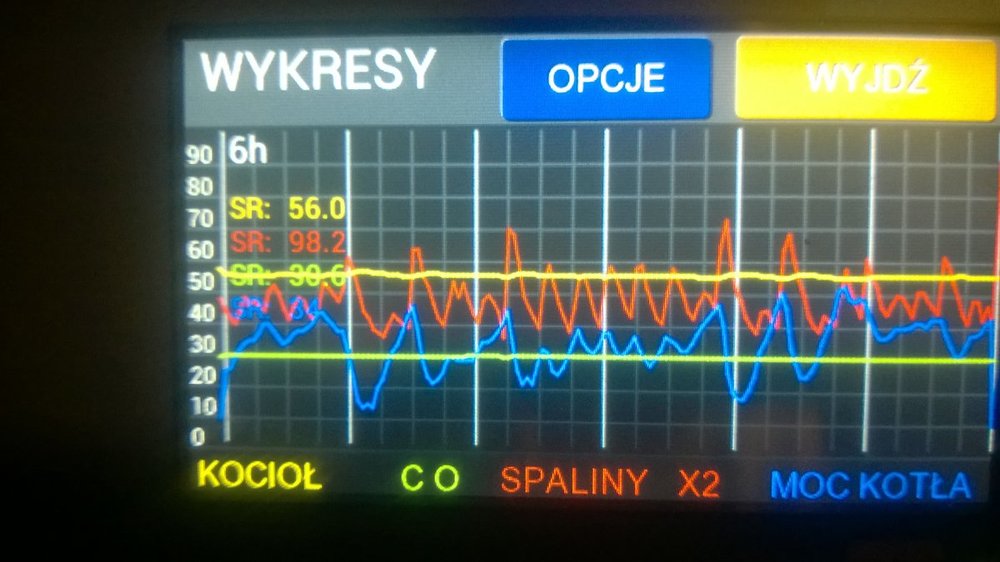

Witam grono użytkowników Skzp -02 , na wstępie chciałbym podziękować osobom aktywnie wypowiadającym się w tym temacie to dzięki wam dość szybko udało mi się ( tak myślę) w miarę poprawnie ustawić sterownik pod posiadany kociołek. Poniżej parę fotek z pracy kotła , wydaje mi się że nie jest najgorzej jak na podajnik tłokowy w którym palę miałem węglowym , spalanie na poziomie 16,5kg na dobę też jest dla mnie do zaakceptowania .
