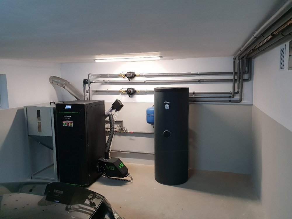

  2. Mój kocioł Twin Bio Luxury NE 16kw przez 19dni spalił 217kg czyli dniówka wychodzi nie całe 11,5kg. Dom ma 125m2 ocieplony dach ale ściany jeszcze nie są ocieplone. Temperatura w domu 21,8 stopnia Kociołek dodatkowo grzeje zbiornik CWU 200l. Mieszacz ustawiony na 45 stopni. W domu mam grzejniki aluminiowe a dokładnie 140 żeberek + drabinka łazienkowa. Ustawienia kotła standarowe. Pelet Stelmet Lava

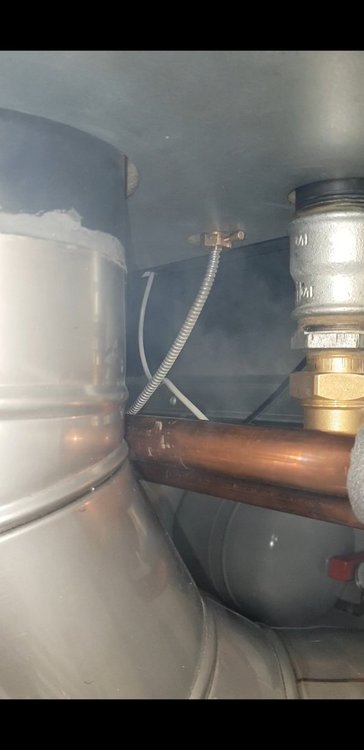

  3. Witam.Piec odpalał Serwisant. Palnik jest dokręcony,sznur uszczelniający wygląda jak nowy.Drzwiczki regulacji nie posiadają bo otwory w których znajdują się śruby nie mają luzu na którym można by cokolwiek wyregulować. Kontaktowałem się z serwisantem ale on stwierdził że przyczyną wydobywania się dymu mogą być warunki atmosferyczne tzn.niskie ciśnienie i wiatr który od kilku dni mocno dmucha.Te niesprzyjające warunki mogą powodować obniżenie się ciśnienia w układzie kominowym i dym który powstaje podczas rozpalania wydobywa się tam gdzie ma lżej czyli z pod drzwiczek i obudowy. Komin jest postawiony z zachowaniem wszystkich norm obowiązujących. Średnica komina to fi 180. Zalecił również żeby wyciągnąć jeden z zawirowaczy spalin i obserwować czy dymienie ustanie. Samo dymienie z pod drzwiczek to nic takiego ale czemu dym wydobywa się z pod obudowy czujnika tego mi nie wyjaśnił ?
  4. Moja kotłownia odpalona i Kostrzewa Twin Bio Luxury NE 16kw grzeje ale kilku krotnie zdążyło się że przy rozpalaniu z boku drzwiczek i przez otwór obudowy z tyłu kotla w którym wchodzi czujnik temperatury wydobywa się dym.Dzisiaj rano po otwarciu drzwi garażowych myślałem że coś się pali tak było siwo :/ Po uzyskaniu płomienia wszyatko jest OK.Czy ktoś z użytkowników spotkał się z takim problemem ?
