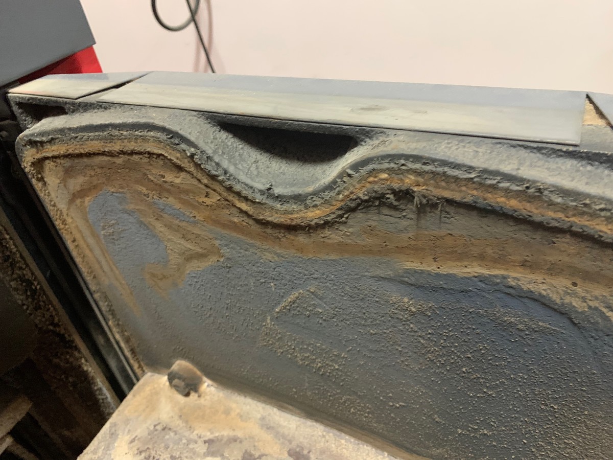

Sznur wymieniony na nowy, nie było tak źle. Teraz juz nie przedostaje sie dymek i żadnego zapachu nie czuje w kotłowni, wiec warto było. Co do pelletu, ja kupowałem w sierpniu 5 ton za 750 od lokalnego gościa. Pellet drożeje bo i prąd drożeje, a pelleciarki biorą go bardzo dużo. Ja mam nadzieje ze mi tak mocno Pellet nie podskoczy, bo facet ma zainstalowana fotowoltaike wiec i prąd dużo tańszy. Dodam ze Pellet całkiem dobrej jakości. -

Wczoraj maxymalnie miałem temp. 66st. Napewno i tak muszę wymienić ten sznur bo wsumie to już go nie ma, i przez to lekki zapach dymu unosi się w kotłowni, głownie przy rozpalaniu. A Wy wymienialiście kiedykolwiek te sznury? -

Wydaje mi sie ze znalazłem przyczynę nieszczelności. Sznur uszczelniający praktycznie juz go nie ma w górnych drzwiczkach. I tam tez lekko odczuwam dymek. Czy wie ktoś jak to wymienić? I jaki sznur użyć? -

Takiej klapki to nie mam. Wszystko sprawdziłem, wyczyściłem raz jeszcze. Nie wiem gdzie jest problem, a może zawsze tak miałem te temp. Tylko nie zwracałem wcześniej uwagi. Jeszcze jedno zaobserwowałem co jest trochę dziwne. Teraz przy wysokim wyniku foto Pelet spala mi sie na biały, drobny pył. Wcześniej było więcej spisków, zapychał sie palnik. Dodam ze pelet jest ten sam. Czy tryb modulacji tez jest inny w zależności od wartości foto? -

To raczej nie to, bo poniżej rusztu tez są otwory. I tam światło dochodzi. A górne drzwiczki macie gorące czy ciepłe?
