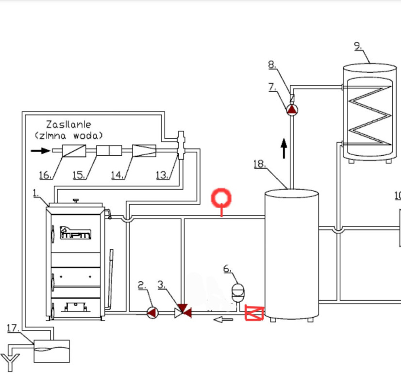

Skoki ciśnienia w instalacji w układzie zamkniętym
Lucjan92 odpowiedział(a) na Lucjan92 temat w Instalacje CO i CWU
Zrodzilo mi sie pytanie, bo miejsce ograniczone i jakbym zamontowal 2 zbiorniczek nad pierwszym, to takie samo cisnienie nie zaszkodzi? 80cm wyzej nie wydaje sie wielką różnicą dla ciśnienia statycznego, jak dobrze myślę to będzie kilkulitrowa różnicą w zapełnieniu I czy mozna coś zrobić na chwilę by było lepiej przed założeniem dodatkowego naczynia? Zbicie ciśnienia w instalacji np 0.8 przepona, 1 bar instalacja, ale czy są szanse na duże poprawy? -
Na tabliczce jest max cisnienie robocze 1,5 a w instrukcji max dop. cisnienie robocze 3 bary. Zawory bezpieczeństwa mam aktualnie zamontowane na 4 bary (nie wiem czy poprawnie bo już kilka niepoprawnych rzeczy znalazłem). Z tym kalkulatorem znalazłem ich apke na telefon ale jest ina dość dla mnie nieczytelna -
Czyli rozumiem że w aktualnej sytuacji należy dołożyć dodatkowe naczynie i ustawic podobne ciśnienie. Celować w około 10% pojemności instalacji? Możesz podpowiedzieć ile z reguły jest optymalnie przy używaniu w przedziale 30-85st? Cisnienie chciałbym uzyskać około 1,2 bar by mieć zapas do maksymalnego ciśnienia kotła. I jak sytuacja wygląda przy odpowiednio dobranych naczyniach, jakie różnice ciśnienia powinny być akceptowalne jako prawidłowe? I czy aby nie za wcześnie rośnie cisnienie w mojej instalacji? -
Prawidlowo zamontowany rozumiem że między pompą a piecem powinien być. Ale czy w tej sytuacji ma to wpływ na działanie? Rozumiem że kwestie bezpieczeństwa każą go przenieść, lecz czy zmieniło by to skoki ciśnień? Co do wielkości wstepnie wyczytałem że powinno być 4-5%, przy założeniu że mam 950l łącznie to przepona ma 8,4% objętości, woda grzana jest od 30 do 75-80st. więc jak podstawiałem pod wzory na rozszerzalność to powinienem się wyrobić tym zbiornikiem. Więc jakimi kryteriami się kierować przy ewentualnym doborze nowego? A w momencie gdy pojemność wystarcza i w pierwszych etapach palenia nie powinien skok ciśnienia być delikatny o jakies dziesiąte cześci, a dopiero pod koniec jak pojemność się skończy cisnienie powinno zacząć narastać gwałtowniej? Przy zagrzaniu około 1/4 bufora mam już 2 bary. I ostatnie pytanie czy przy napełnianiu nie powinno mi dłuższą chwilę się utrzymywać cisnienie około 1,2-1,5? Uprzedzam że nie są to pytania złośliwe lecz czysta ciekawość jak to powinno działać, z góry dziękuję za odpowiedzi . -
Lucjan92 opublikował(a) temat w Instalacje CO i CWU
Witam. Mam instalacje MPM WOOD 18kW z buforem około 800l, 350mb podłogówki, naczynie przeponowe 80l. Szacuję że razem będzie około 950-1000l w instalacji. Występują skoki ciśnienia od 1,3-3 bar zimna-nagrzana. Instalacja nowa, od początku takie coś występowało, monter mówił że tak ma być ale po roku użytkowania wertując internety wyczytałem że Mpm ma chyba max 1,5 bar, a cisnienie powinno być stabilne. Zbiornik przeponowy uregulowałem na 1 bar (bylo 1,5), przepona chyba sprawna bo trzyma nabite cisnienie i nie chlapie wodą, instalacja podczas zalewania szybko tą wartość przekracza, jakby ten zbiornik nie działał. podnosząc go po odłączeniu jest lekki, więc wody nie ma. Jak zbiłem nagrzaną instalację do 2 bar to po wychłodzeniu pojawiło się 0 i braki wody. Zbiornik podłączony na powrocie między buforem a piecem, ma szybkozłączkę, wkręcone na max. Zaznaczyłem różnicę między rysunkiem producenta a moją instalacją, proszę o porady gdzie może być coś skopane że nie przejmuje przepona nadmiaru wody (czerwony manometr na rurze zasilającej bufor, z niego biorę odczyty, przy nim zawor ciśnieniowy 4 bar) Proszę znających się na temacie o podpowiedz gdzie szukać przyczyny. -

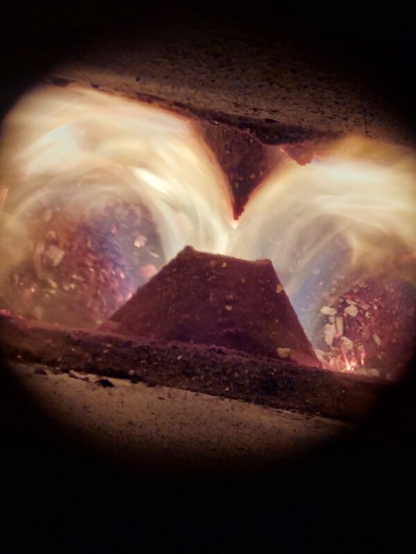

Ostatnio eksperymentalnie pozmieniałem ustawienia powietrza w piecu i powoli wszystko wyszło na plus lecz zdarza sie że ogień wpada w tryb jakby drgań, te mikro wybuchy/prychanie rezonuje z budą słyszalnie aż blachy się trzesą i puszcza dymka z dziurki drzwi górnych. Czy ktoś miał podobną sytuację?

@zaciapa finalnie wlasnie taki obraz przegrody mialem w głowie. Spawane tradycyjną spawarką czy TIG? I te otwory powstałe u góry mogą utrudniać mieszanie gazów chyba że finalnie je też zaślepiłeś? Zmieni się kąt podawania powietrza lecz jak piszesz ze jesteś zadowolony to sądzę że mieszanie PW z gazami wychodzi dalej dobrze. A jak chodzi o zużycie opału czy nie wzrosło?
