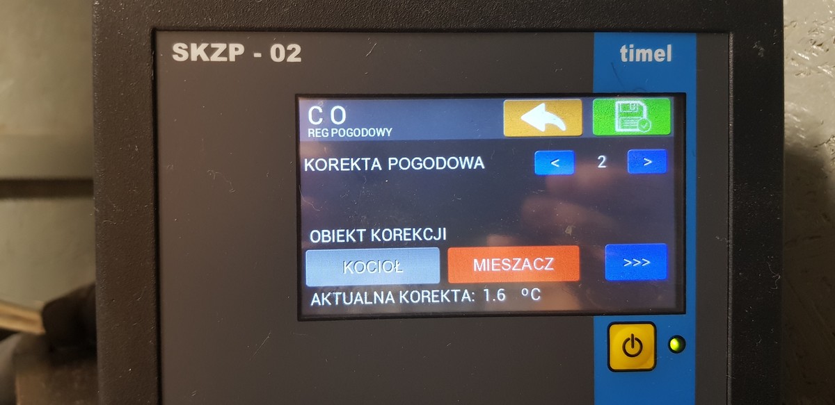

Trolik76 odpowiedział(a) na energotop temat w Kotły z podajnikiem
Zmieniłem ust.na mieszaczu,wzmocnienie tam jest na 10,czy to prawidłowa wartość?w oknie CO mam stop,a pogodówka tak ustawioną jak na zdj? -

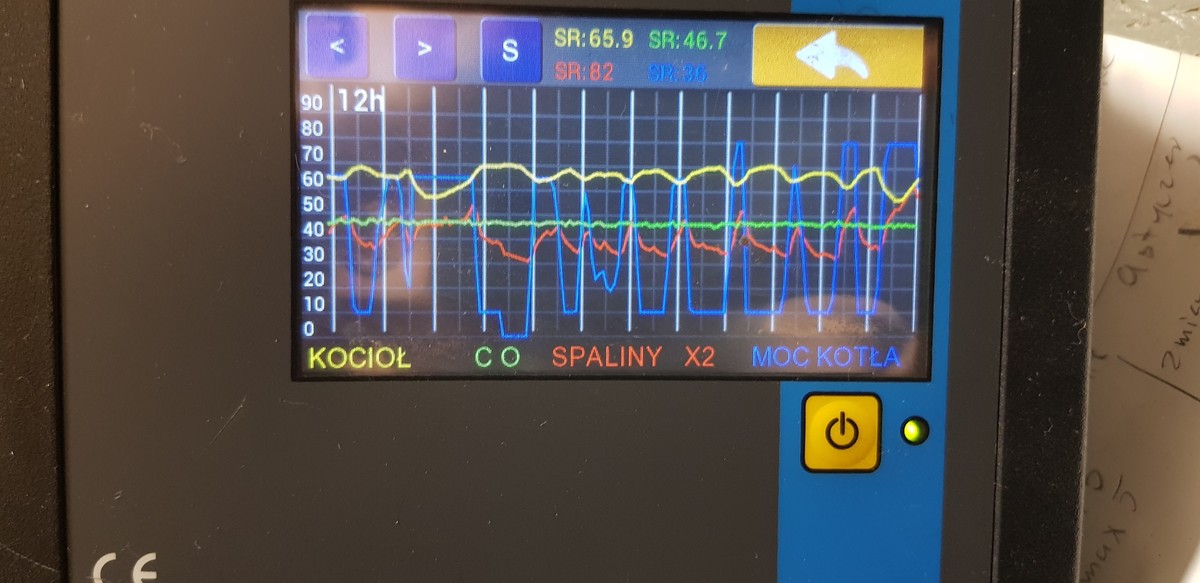

Teraz taką sytuację zauważyłem ...kocioł wszedł w czuwanie 72st ,na mieszaczu zadaną 43.5 ,zaczyna bujać mieszacz 44.8 ...zaraz spada do 42.8 ,później chwila do góry i tak się buja w tą i tą stronę ,i zaraz temp na kotkexw dół do 68st i wchidzi w midulację ..... spadek na 62 st I buja modukację do góry ostro. Dodam że to afriso i wskazanie na sterowniku i siłowniku nie jestctakue samo pomimo kalibracji co 24h,miże tu jest coś ba rzeczy! -
Zmniejszyłem na 43st,czy mniej dać ?na grzejnikach w łazience nie mam głowic także przepływ jest,na pogodówce mam korektę na mieszaczu na 2 ustawioną jeżeli o to chodziło? A powiedz minimalna modukacja czy nie jest za mało? -
Witam,problemem są te nagĺe spadki temp.i nagły wzrost modulacji, ,nagle jest lekki ale gwałtowny ruch na siłowniku zaworu 4d tak o ok .1st i spada zadaną o 5-6 stopni i modulacja w górę ostro! Instalację mam na zaworze 4d z siłownikiem ,6 grzejników(elektroniczne głowice termostatyczne),cwu 120l,kicioł 12kw, Ust mieszacza:czas otw. 120s,wzmivmcnuenue 10,otwarcie0-100,czas stabilizacji 25s,impulsy 0,6 i 1.5,proporcja4,hustereza0,4. Proszę o jakieś sugestie i porady. Jeżeli potrzeba więcej info napiszę.! -
