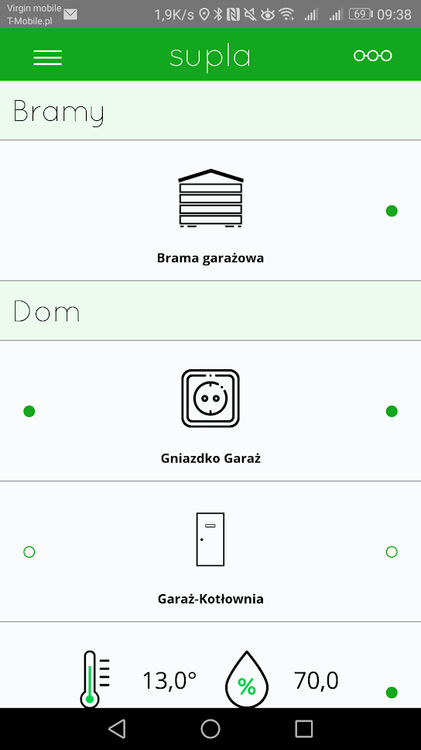

muszę pirometr ogarnąć i dam znać. osobiście mnie 2-3 stopnie różnicy nie bolą jakość specjalnie ;) dla mnie zabawka, bo widzę kiedy grzeję CWU, kiedy się piec rozpalił itd. Bramę oczywiście też mam ;) (na razie sam garaż) Jak zrobię ogrodzenie to furtkę dla kuriera, bramę wjazdową i jedno skrzydło bramy też będę otwierać ;) suple mam jeszcze do sterowania obiegową od CWU. I powoli zbieram chęci aby podłączyć to do jakiegoś głośnika, bo klikanie w aplikacji jest fajne, ale mówienie będzie jeszcze lepsze ;) -

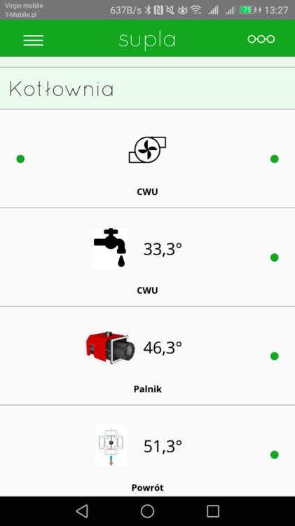

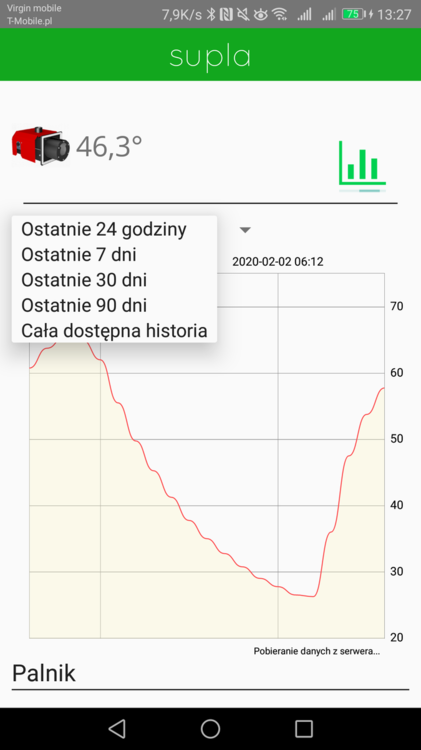

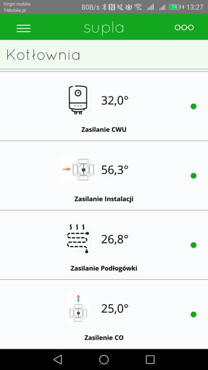

Wracam się pochwalić instalacją pomiarową opartą na sonoff basic ;) Koszty: 17,5 zł sonoff 7 termometrów (dsy) po 3,35 zł rezystor 4k7 -10 groszy? starej puszki, kawałka skrętki do przedłużenia jednego przewodu, 30 cm kabla i kostek nie liczę! ;) Wszystko oparte na darmowym oprogramowaniu supla.org, które serdecznie polecam!!! https://forum.supla.org/viewtopic.php?f=24&t=5309 Możliwości: Monitorowanie temperatury, jej historia przez stronę www w pliku CSV, w aplikacji podgląd i wykresy. Ja nie wykorzystałem w tym przypadku ale mamy też sterowalne wyjście 230V, do którego można np. podłączyć pompę obiegową CWU i włączać ją za pomocą apki, harmonogramów lub strony www ;) termometry można założyć gdzie dusza zapragnie (max 125 stopni), ja mam: Palnik, żeby widzieć kiedy piec się rozpala (@Czarny genialny pomysł, żeby tam dodać termometr) Zasilanie z pieca Powrót Zasilanie na CWU Zasilanie na podłogę Zasilanie na grzejniki temperatura w kotłowni -

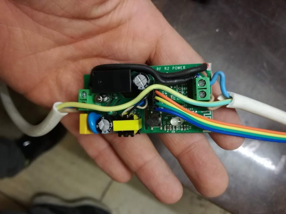

Przerabianie sonoff, szczególnie tego nowego to się można zdziwić, bo tam 230 idzie po płytce i kablami ;) Lepiej dodać przekaźnik za 2zł. Albo moduł jakiś inny. Ozi do pomiaru potrzebujesz: 1. Jednego modułu (może być sonoff, yunshan lub cokolwiek innego) 2. Tyle czujników temperatury ile chcesz pomiarów (max 8 na urządzenie) DS18B20 ps. U mnie temperatura palnika jak na piecu 70 stopni i chodzi na full 40 stopni -

Na pewno jak zrobię to się pochwalę efektami :) Ma yt możecie sobie wpisać do czego ludzie to wykorzystują. Tacy jak czarny robią z tego stacje pogody albo inne cuda. Liczniki prądu wody gazu itd.Powiadomienia ze ktoś coś wrzucił w skrzynkę i wiele wiele innych. Ja pod to mam te z podłączona bramę garażową a w przyszłości furtke i bramę wyjazdową, mogę z każdego miejsca na świecie (o ile mam neta) otworzyć/zamknąć i podejrzeć stan. Fajne jest w supli to, że można to ogarnąć modułem od zamela albo nice (bo to też na supli lata) za 100zł, można kupić coś na ali za 20-50zł. A jak ktoś magik to kupi klocki i sam poskłada bo to ludzie na forum dzielą się projektami jak to zrobić. -
