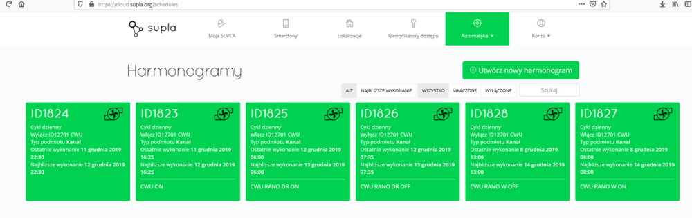

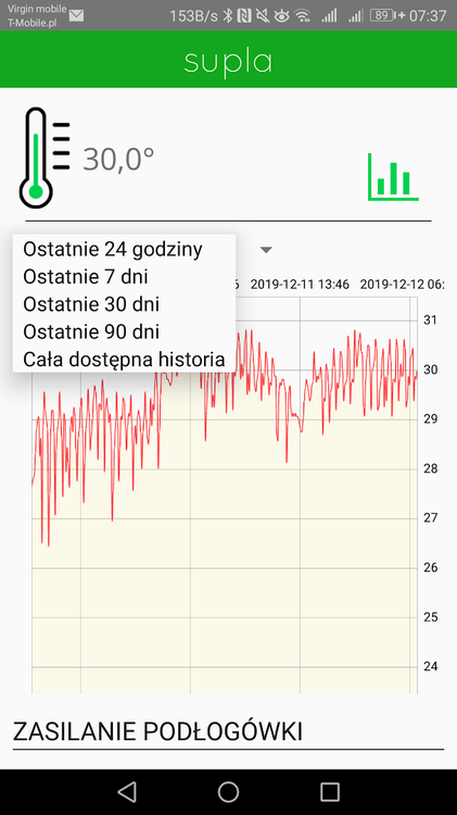

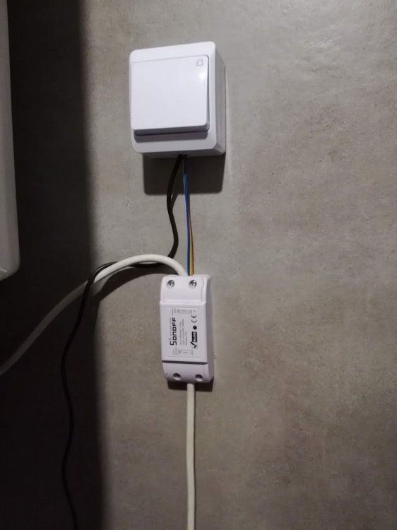

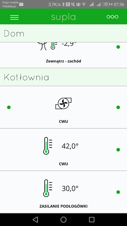

samą temperaturę w tym miejscu i jeszcze w kilku innych można podejrzeć taniej online za pomocą SUPLI Sonoff z Ali za 20zł i do tego ds18b20 za 4zł z ali (termometrów tyle ile potrzeba, na jeden moduł max 8) (za niewiele więcej można kupić na allegro z wgraną już suplą, chociaż wgranie to nic trudnego, poradziłem sobie mimo, że jestem beztalencie informatyczne. Reklam brak, abonamentów itd brak. otwarte oprogramowanie itd. Na prawdę fajna sprawa ;) Na razie prostej logiki nie ma, ale są "sceny fracza", które pozwolą sterować przekaźnikiem wbudowanym w sonoffa w zależności od spełniania jekiegoś warunki temperaturowego, lub włączać pompę na stałe za pomocą appki lub www. Albo ustawić harmonogram. Ja mam rak rozwiązane np pompę CWU i monitoruję sobie zasilanie podłogówki (czekam na zabawki z Ali ;) i sobie opomiaruję każdą rurkę w kotłowni ;) ) -

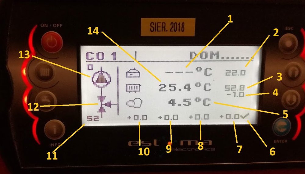

Panowie proszę o pomoc znowu: Jeżeli sterownik w Slimie otwiera zawór mieszacza na zaworze 4D, to znaczy, że sterownik "chcę" aby ciepło szło na instalację. a jak zamyka to znaczy, że ciepło będzie krążyło w małym obiegu? Co ja pomieszałem w ustawieniach, że siłownik mi zamknął obwód i piec chodził sam dla siebie ;) Nic ciepła nie puścił na grzejniki? Który parametr odpowiada za to kiedy piec puszcza ciepło na grzejniki? -

Panowie potrzebuję lekkiej pomocy: 1. Podłączając czujnik powrotu zmieniam to tylko w ustawieniach systemu czy włączam też ustawienie modułu? 2. Siłownik 4D gdzieś włączam w ustawieniach? 3. I teraz pytanie powiązane ze zdjęciem: 1 - Czujnik pokojowy, nie mam ok 2 - temp zadana w pomieszczeniach, jak ja nie mam czujnika w pomieszczeniu ma ona wpływ na cokolwiek? 3 - Temperatura zadana? skąd ta wartość? Piec sam liczy jak jest w automacie? 4 - Co to za wartość? 5- Temperatura za zewnątrz 6 - Co mówi ten ptaszek? 7 - Czego to dotyczy 8 - jw 9 - jw 10 - jw 11 - Temperatura źródła, aktualna temperatura? 12 - co oznaczają poszczególne trójkąciki? 13 - Pompa CO, sprawa jasna 14- Temperatura aktualnie puszczana na grzejniki, -
