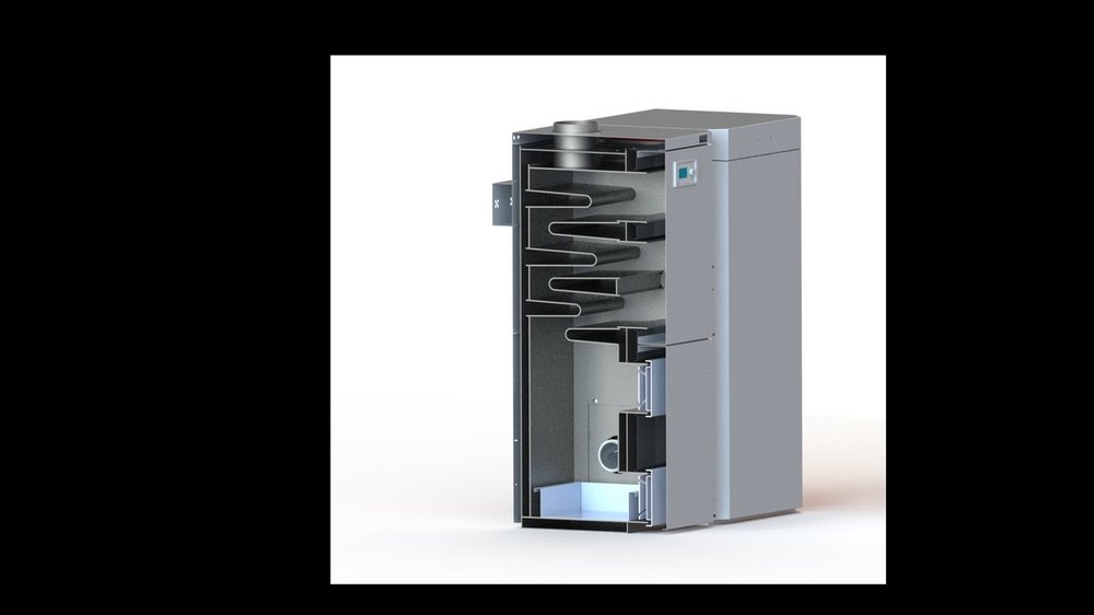

  4. Witam Nadal szukam kotła , do wiosny mam czas ,co myślicie o kotle Kotłospaw duoko 15 kw . Palnik kipi sterownik plum . Jak jest z obsługą tego kotła tzn. czyszczenie Czy sterownik w standardzie ma opcję obsługi bufora .Ogólnie mało info jest na temat ww kotła.

  9. Przyglądam się z boku nie wtrącając się w dyskusję , nie jest to moja dziedzina . Z tego co tu przeczytałem to teraz nie wiem już co kupić chodzi o palnik + sterownik , tak mi namieszaliście . najbardziej nastawiony byłem na Pellas Revo i kocioł Kamen . teraz czytam aby nie pchać się w obrotówki. Wiem że ile ludzi tyle opinii ale tu chyba nie ma aż tak dużo palników aby wskazać może nie najlepszy ale aby działał bezawaryjnie i spalał pellet , no i mus samoczyszczący . nie wiedziałem że to będzie tak ciężko podjąć decyzję 12.000 zł chcę ulokować w sprawdzony wyrób , żeby później nie kręcić nosem.

  14. Witam . Dziękuję za nakierowanie mnie co do tematu bufora . Mam pytanie czy jest szansa kupienia kotła Kamen pellet komfort z palnikiem pellas przeglądam oferty i niestety nie ma . Dzięki za pisanie łopatologicznie to coś z tego rozumiem .
  15. Witam . Więc tak bufor mogę zamontować znaczy instalator, tylko jakiej pojemności , Instalator wspominał coś że na każdy kw kotła trzeba przemnożyć przez 30-35 litrów . 15x35=525 litrów i taki zaleca , a może lepiej 800 l . Tylu forumowiczów i nikt nic nie wie na temat tego kotła. Wiem jedno że posiada palnik polecany tu na forum , a jak z resztą danych na papierze to wygląda . Mógłby ktoś bardziej obeznany w temacie zerknąć na kocioł 15 kw https://galmet.com.pl/pl/produkt/kociol-z-podajnikiem-na-pellet-5-klasa-genesis-plus-kpp Lub jaki piec polecacie z palnikiem revo.
