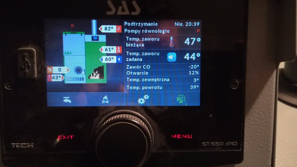

Witam,chciałem żeby piec dłużej był w nadzorze i ustawilem zawór na minimalne otwarcie na 2% żeby pompka CO nie wychladzala mi szybko pieca jak stoi w nadzorze, wcześniej miałem na 12% i w nadzorze był 20 min. Wtedy do zadanej dochodził też 20min.z 50 do 60°. Teraz w nadzorze stoi 28min.a do zadanej dochodzi 15min. Z 55° do 65°. grzejniki cały czas ciepłe, w domu ok23° spalił mi na to 15kg na 13godzin. Czyli w moim przypadku muszę się pogodzić ze spalaniem ok 30kg.na dobę. -

Dzi4d3k 1 Napisano poniedziałek o 11:31 @Bafi1234Odnośnie zaworu to nie masz może ustawione gdzieś w menu zawór obniżenie temperatury o 20st przy dogrzaniu domu? Menu instalatora -> Ustawienia zaworów -> regulator pokojowy -> obniżenie pokojówki. Tak Dziadek miałeś racje, to na ile to ustawić,? Napisano poniedziałek o 11:31 @Bafi1234 -

Witam, wczoraj przeszedłem na manual i mam pytanie, co oznacza na wyświetlaczu, zawór CO - 20°? Wcześniej na PID tego nie miałem. -

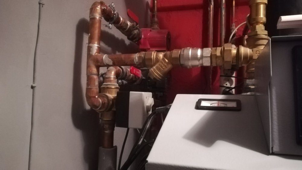

Panowie ten zawór 3D jest dobrze podłączony? Instalacja ma 10lat jak i dom, piec wymieniany był 3 miesiące temu,mam same grzejniki. -
