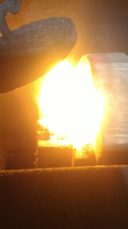

Takich porażek miałem ponad 20. Od czasu zamontowania dodatkowego deflektora z już wcześniej wspominanej cegły szamotowej problemy się skończyły. -

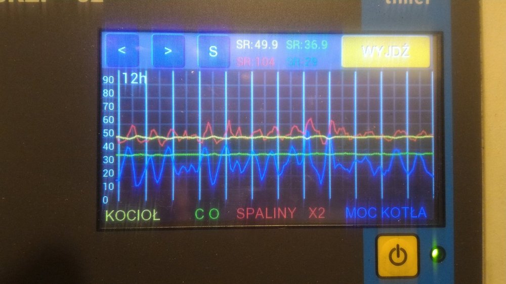

też przestawiłem na 1min. już nie ma takich uchybień, trzyma dobrze i nie przekłamuje. -

Mam AFRISO ARM 343 i u mnie jest tak: Zadana temperatura na mieszaczu 36*C. Przebija na + i - około 0,5*C. Mieszacz nie może tymi krótkimi skokami nadążyć za zmianami temperatury w obwodzie. Przez to wychodzi falowanie, nieduże, ale jednak. Dodatkowo przekłamuje faktyczną temperaturę z tą na sterowniku. W wersji 2.10 tego nie było. -

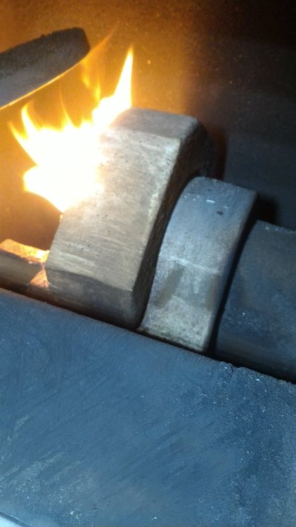

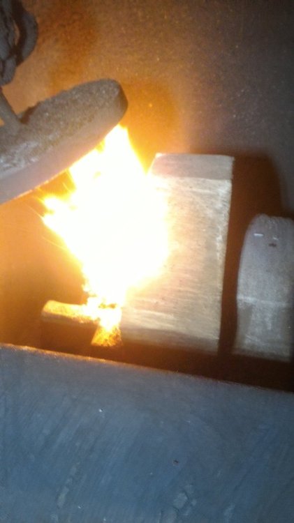

ależ to żadne patentowanie dołożyć na wierzch kawałek cegły i pokłaść w otworki nadmuchowe stalowe nity, przecież nie są one zaklepane, ani zaspawane na stałe. Konstrukcja palnika Pana Witkowskiego jest w stanie nienaruszonym. demontaż tego co założyłem na wygaszonym kotle zajmuje mniej niż 1 min. -

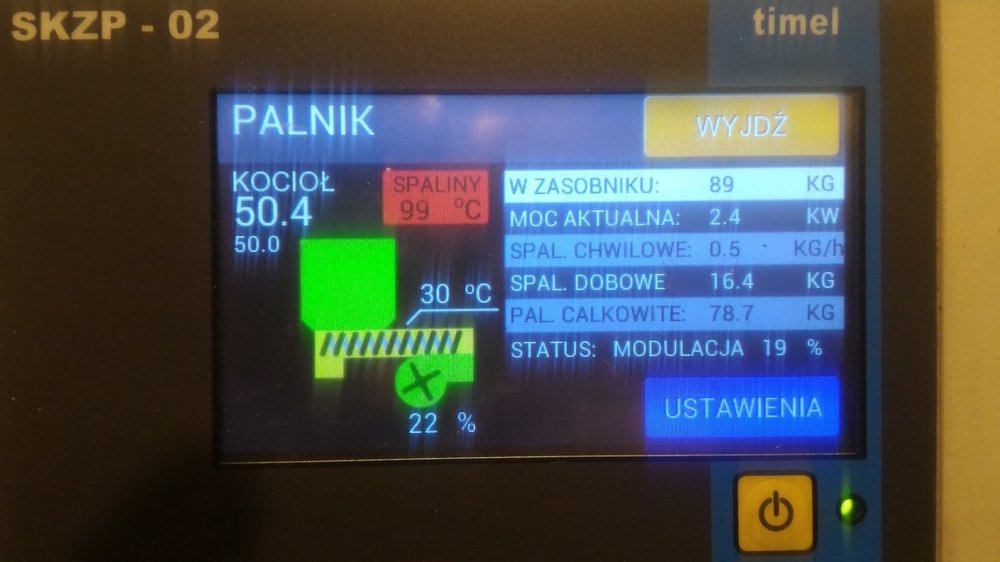

Aprosze bardzo. ja walczyłem z tym 4 miesiące i wreszcie mam spokuj. dorobiłem taki dodatkowy deflektor nakładany na ten żeliwny, tak aby wystawał za ten żeliwny z 5 cm. ja zrobiłem z cegły szamotowej łatwej do obroki i wytrzymałej na temperaturę. dodatkowo zaślepiłem nitami 6mm, 23 otwory napowietrzające pod tym żeliwnym deflektorem. moje nastawy to; MODULACJA: min. moc kotła 15% max moc kotła 60% max czas przekroczenia temp. 120 min. dynamika 2 PALIWO kalorycznosć 22 MJ korekta dawki +20 POWIETRZE min. 10% mocy 18 max 100% mocy 50 PODAJNIK 16kg/h czas w auto 3 MOC KOTŁA obcięta z 15 kw (bo taki posiadam) na 12 kw. -
