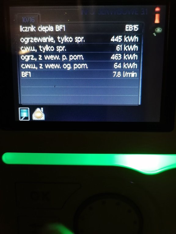

  1. Witam ponownie. Pompa założona. NIBE F2040. W domu cieplutko ( dla mnie aż za bardzo ). Pojawił się natomiast inny problem. Ustawienie pompy. Przy piecu chciałem cieplej odkręcałem grzejniki, chciałem zimniej zakręcałem. Teraz wygląda to inaczej. Niby czujnik temperatury jest, ale nie wiem czy w ogóle potrzebny. Nie za bardzo rozumiem zasady działania stopniominut. Jak to jest liczone. Czy byłby ktoś na tyle łaskaw, żeby mi to łopatologicznie wytłumaczyć?

  9. Nie mam podlicznika. Z moich wyliczeń, po uwzględnieniu wcześniejszego zużycia bez pompy, wychodzi obecnie około 50 kWh zużycie.. Pompę mam inwertorową. NIBE f2040. Informacje w menu pompy nie bardzo rozumiem, bo tam mam napisane wartości, które mnie przeraziły tzn. i niestety nie wiem jak to czytać.
  10. Witam ponownie. Od kilku dni jestem posiadaczem pompy ciepła. W związku z tym pojawiają się kolejne pytania. W jaki sposób czytać dane z pompy ciepła, tzn. stopniominuty, jaka powinna być optymalna ilość uruchomień sprężarki na godzinę, no i jakiego zużycia prądu byłoby dopuszczalne?
