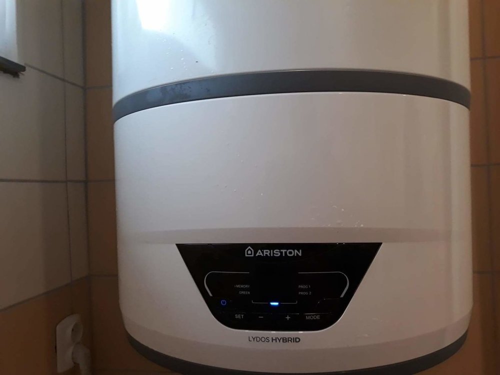

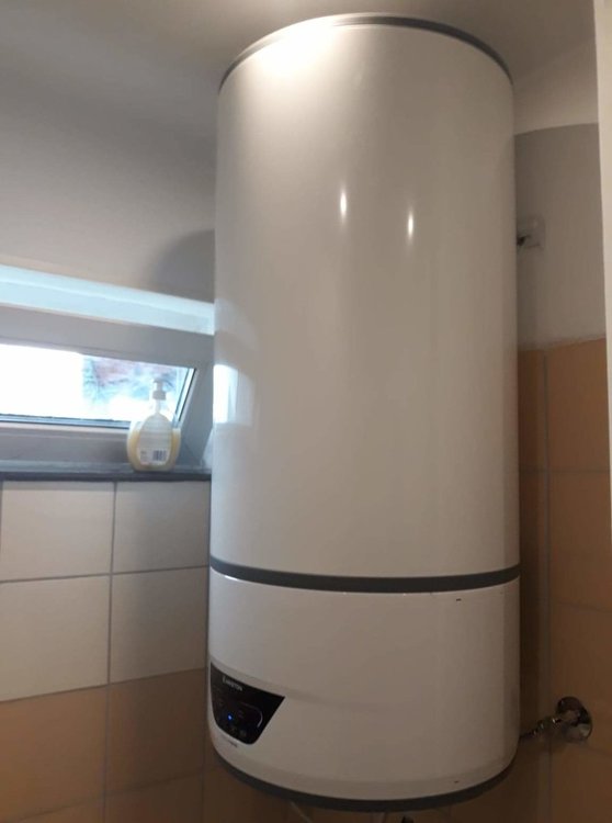

Witam, też skusił mnie ten nabytek i postanowiłem GO mieć. Montaż banalny, w miejscu starego i wysłużonego bojlera, ucieszyła mnie zawartość opakowania gdzie znalazłem wszelkie materiały montażowe i........ jest :-)) działa. Moje urządzenie ma 80L pojemności, wcześniej posiadałem bojler o pojemności 60L, gabarytowo wpasowało się w miejsce bojlera. Co potrafi nowość... Pierwsze spostrzeżenia: 1. szybko podgrzał cała masę wody, bez porównania do swojego poprzednika 2. podoba mi się potrzymanie temperatury w trybie "zielonej energii", w ciągu dnia wystarcza sama pompa ciepła na potrzeby tzw. bytowo gospodarcze, przy większym zużyciu czyli prysznic dla 3 osób posiłkuje się już grzałką ale (miłe zaskoczenie) ciepłej wody w zupełności wystarcza pozdrawiam Robert
