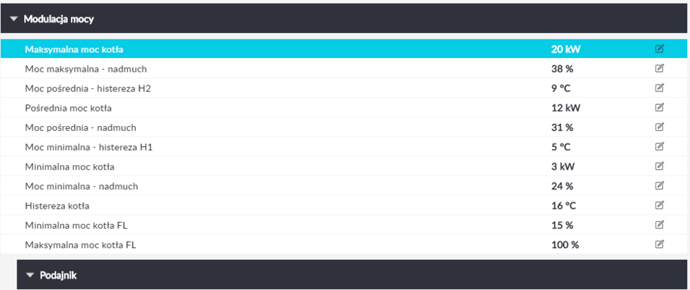

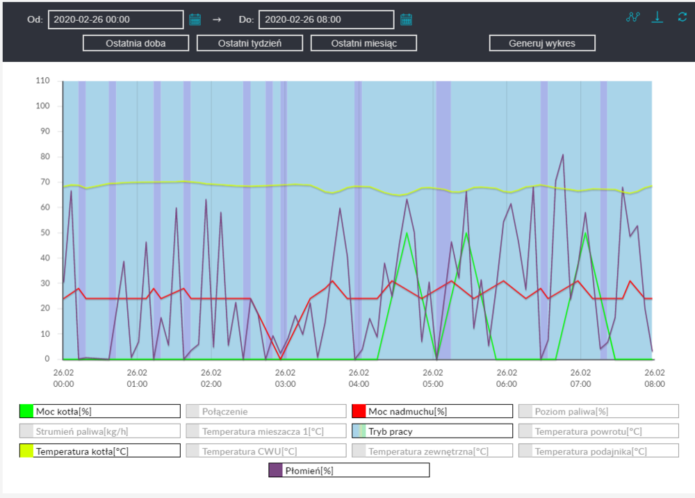

  3. @robin60 Trop ze zmianą na 5kW okazał się bardzo dobry, ponieważ teraz rzeczywiście się rzadziej wygasza. Rzeczywiście wspominałeś o czujniku we wrześniu: @Kordjano Rzeczywiście używałem wcześniej 3kW w trybie nadzoru, nie wpadłem na to, że komora wtedy się nie obraca... Histerezy musiałem tak ustawić, bo dochodziło do przestrzelenia temperatury i kocioł nie był w stanie dobrze wyhamować wzrostu temperatury. Tak jak widać na obrazku, około 16 dokonałem modyfikacji parametru.
  4. Dzięki za odpowiedź. Wydaje mi się, że taka sama sytuacja występowała również na 5kW, ale dla pewności zaraz zmienię ten parametr. Niestety przegapiłem paręset stron wątku, więc przegapiłem również temat czujek, czerwony kabelek to OCP-5, choć w niektórych opisach tej czujnik widnieje informacja "Przewód może mieć kolor: czary, czerwony...". Macie jakieś sprawdzone miejsce gdzie mogę nabyć ulepszoną czujkę ?
  5. Witam. Potrzebowałbym wskazówki , może ktoś z Was już z podobnym problemem walczył. Co jakiś czas dochodzi u mnie do dodatkowych rozpalań podczas dochodzenia do maksymalnej temperatury kotła. O ile pamiętam, wygasić się powinien po przekroczeniu temperatury 72'C i ponowne rozpalenie powinno nastąpić od 72 - 16 = 56 ? Z jakiegoś dziwnego powodu jak widać dokładnie na fragmencie danych 0:00-8:00., płomień wygasza się do zera oraz econet raportuje moc 0kW, co jest trochę niespodziewane, chyba, że coś namieszałem w histerezach. Kocioł chodzi 24h w trybie standardowym, ilość spalonego pelletu w normie, przez co nie oglądałem wykresów od jakiegoś czasu i dlatego ta sytuacja mocno mnie zdziwiła.
