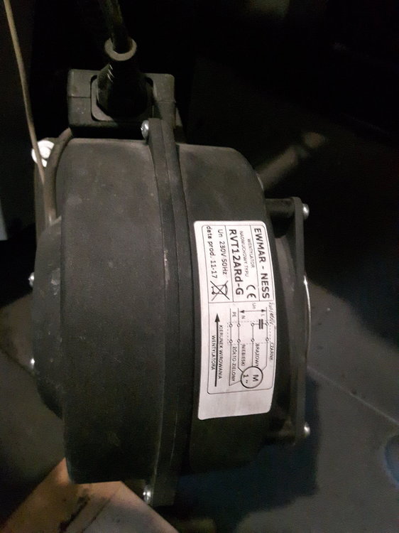

	Nowe Aktualizacje Dla Sterowników Kotłów Defrogabber2005 odpowiedział(a) na wwoytek temat w Kotły z podajnikiem Zaobserwowane przed chwilą. Obecnie nastawy pid i na wyświetlaczu przy ikonce wentylatora 1% a odgłos dobiegający fizycznie od wentylatora wskazuje na 30-40% tak dmuchał, pytanie dla czego? Przy 1% wogóle nie powinienem słyszeć wentylatora. Dodam że akurat załączyła się pompka od cwu aby dogrzać? Mimo że na kotle była temp 64C a zadana 63C to kocioł ganiał aż do 68C. Zdjecie sprzed minuty. Temp. zadana przebita a pid dalej dmucha. Po co?
