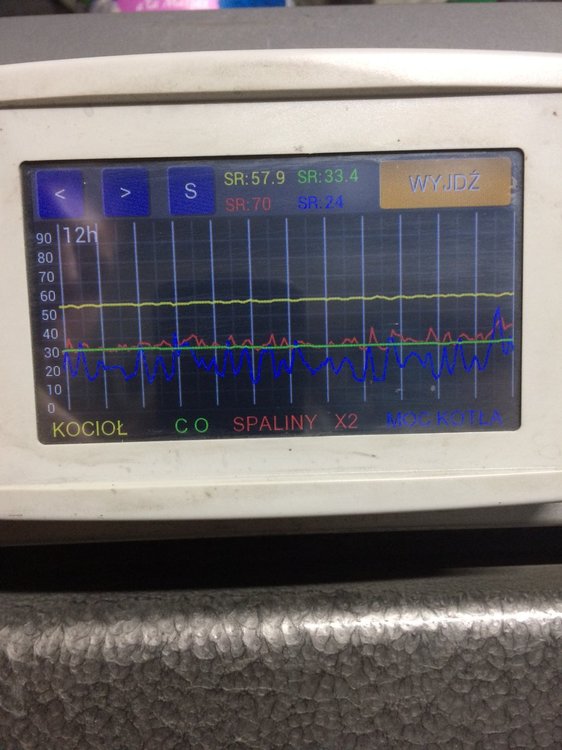

Witam panowie! Powiedzcie mi jak to jest z mocą palnika bo mam podajnik eco firmy żeliwny. Mam kocioł od Witka mocy 19 KW, a ten palnik ma zakres 12-19 KW; gdybym zaś zmienił samą koronę palnika to będzie zakres 12-25 KW ( informacja od Witka ). Jaka wiec moc powinienem wpisać do sterownika? -

No poprawa jest znaczna, wystarczyło tylko zmniejszyć wiatr aby zastosować rzeczywista kaloryczność. Tak jak piszesz teraz zostanie tylko „kosmetyka” hehe :) ( mam taka nadzieje ) Pozdrawiam -
Mapik odpowiedział(a) na energotop temat w Kotły z podajnikiem
No koledzy chciałbym podziękować za udzielenie pomocy głównie Jockey’owi. Powiem Wam ze chyba coś z tego będzie :)) a oto efekty -
Witam Witam! Dmuchawa ma przesłonę X i przeslonilem ja jeszcze na pół; mieszkam w takim miejscu ze akurat lubi sobie powiać (otwarta przestrzeń). -
Zgadze się! Zmniejszyłem moc na 19 KW, wiatr na 2% (mnij już się chyba nie da) i kaloryczność podniosłem narazie na 18Mj z korekta na 0% i poczekam. -
No tak tylko jeżeli ja wpisze faktyczna kaloryczność węgla to wtedy żar zejdzie na samego ślimaka, a te 4% powietrza to wydaje mi się ze i tak jest mało bo sadzy w kotle to nie brakuje:/ a jak jeszcze zmniejszę to już wogole (przynajmniej tak mi się wydaje) -
