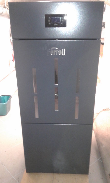

Witam po długiej przerwie chciałbym tak dla porządku poinformować że kociołek wraz z instalacją zamontowany, jeszcze raz dziękuję Panowie za pomoc i wiedzę jaką przekazaliście!!!. Wszystko się odwlekło z wiadomych przyczyn ale takie życie wiadomo. Na chwilę obecną wydaje się że wszystko działa jak powinno co prawda dom jeszcze niezamieszkały, nieocieplony ale temp. zadana się utrzymuje więc pełen optymizmu patrzę w przyszłość ;-)

Kocioł już w piwnicy trochę zabawy bo ciasnawo w przejściu i po schodach ale nic na siłę wszystko młotkiem i siedzi :-) Część klamotów hydraulicznych też zamówiona

Czołem Panowie chyba dam sobie spokój z pomocy instalatorów przy tej mojej kotłowni, sam spróbuję to wszystko poskładać i tyle. Zniechęciła mnie taka swoista maniera tych fachowców (których poznałem oczywiście) że tak oni to robią i ...uj zero chęci (lub wiedzy) do merytorycznych odpowiedzi na pytania czyli w skrócie: "..ale będzie Pan zadowolony.." a czarę goryczy przelała chęć narzucenia innego kotła niż początkowo ustalony Tak więc witaj przygodo !! wrzucę tutaj na forum moje zmagania z materią wszystkie klamoty jakie mam zamiar użyć oraz zdjęcia z realizacji. Planuję po świętach ruszać z tematem. @eliks własnie po cichu liczę na pomoc forum w tym temacie :-) Dla porządku: 1.instalacja według tego schematu ( z ewentualną modyfikacją wpięcia CWU i drabinek za zaworem VTC, drabinki z zaworami termostatycznymi ) 2. kocioł- Ferroli Biopellet Pro 12 kw 3. pompa do CWU- Wilo Yonos Pico 2.0 25/1-4 4. pompa do podłogówki- Wilo Stratos Pico 25/1-6 5. sprzęgło hydrauliczne - Elterm SHE OC 40 kw 6. zawór temperaturowy - ESBE VTC 511 55°c 7. zawór trójdrożny mieszający - ESBE VRG131 @Benton661 i jeśli chodzi o sterowanie tym wszystkim to mam największą zagwozdkę czy taki zestaw : ESBE zawór VRG131 + sterownik CRC111, Kvs 6.3 miałby sens czy błądzę jak dziecko w mgle??
