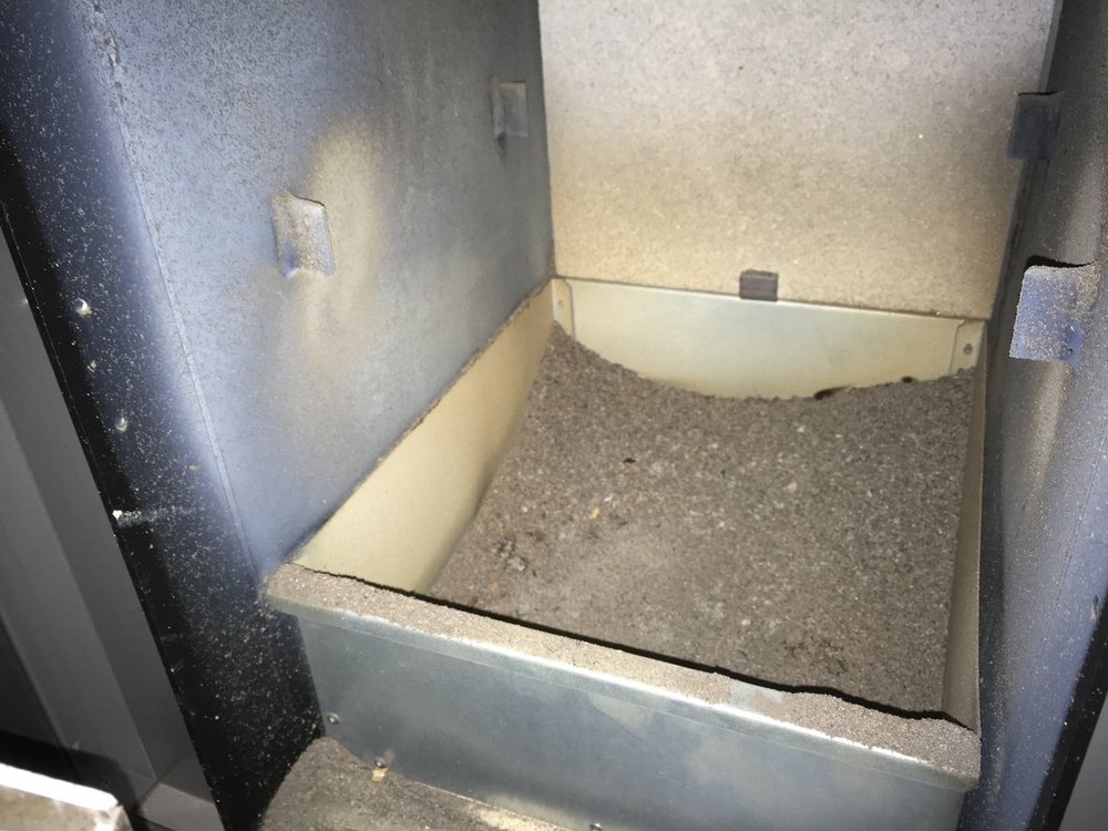

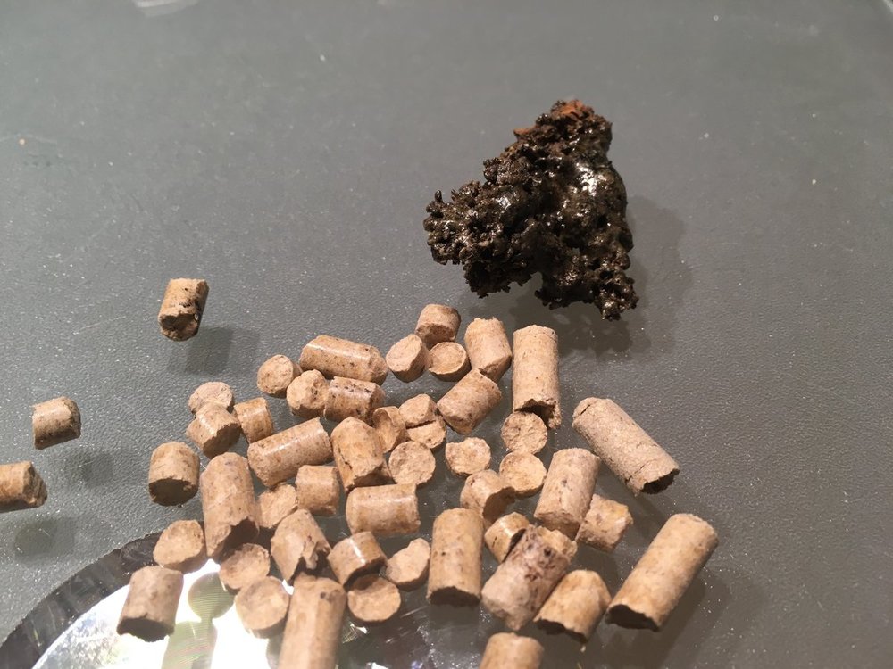

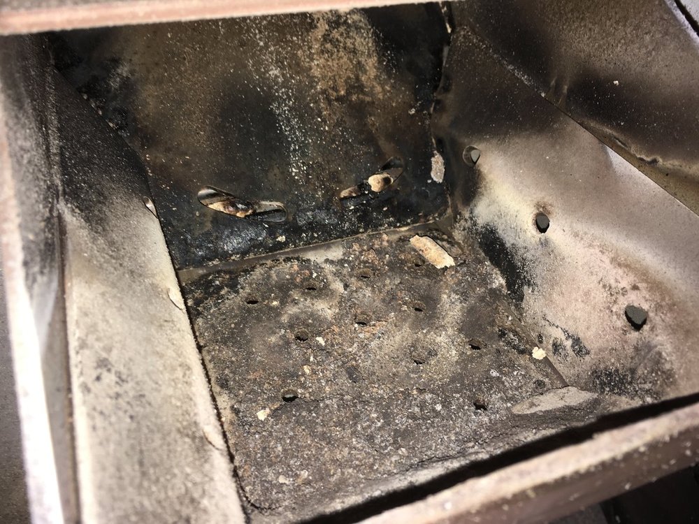

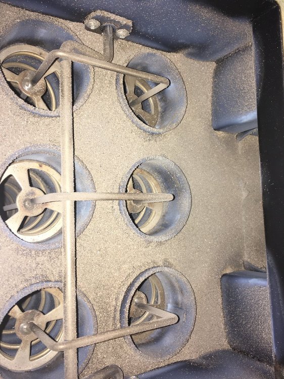

Kupilem kiedys 10 workow peletu z ukrainy i bylo w miare ok.Teraz ponownie kupilem na probe jasniejszy i lipa straszna.Palnik przy czyszczeniu jakby po piasku sie przesuwal. Bedac w piwnicy chcialem zobaczyc jak pelet ubywa jak sie pali,Wchodze a tu cos czuc jakis dziwny zapach jakby farba czy izolacja. Okazalo sie ze rura podajaca byla czesciowo zapchana peletem.Widocznie bramka peletu zostala zablokowana przez jakis spiek i pelet nie mial ujscia,Nagrzala sie blacha drzwiczek i to stad byl ten dziwny zapach. Na tym pelecie zmniejszylem podawanie z 7,6sek na 6,8 sek i nadmuch z 2400 na 2200obr/min.Spale te pozostale workow i koniec z ukraina.- 903 odpowiedzi

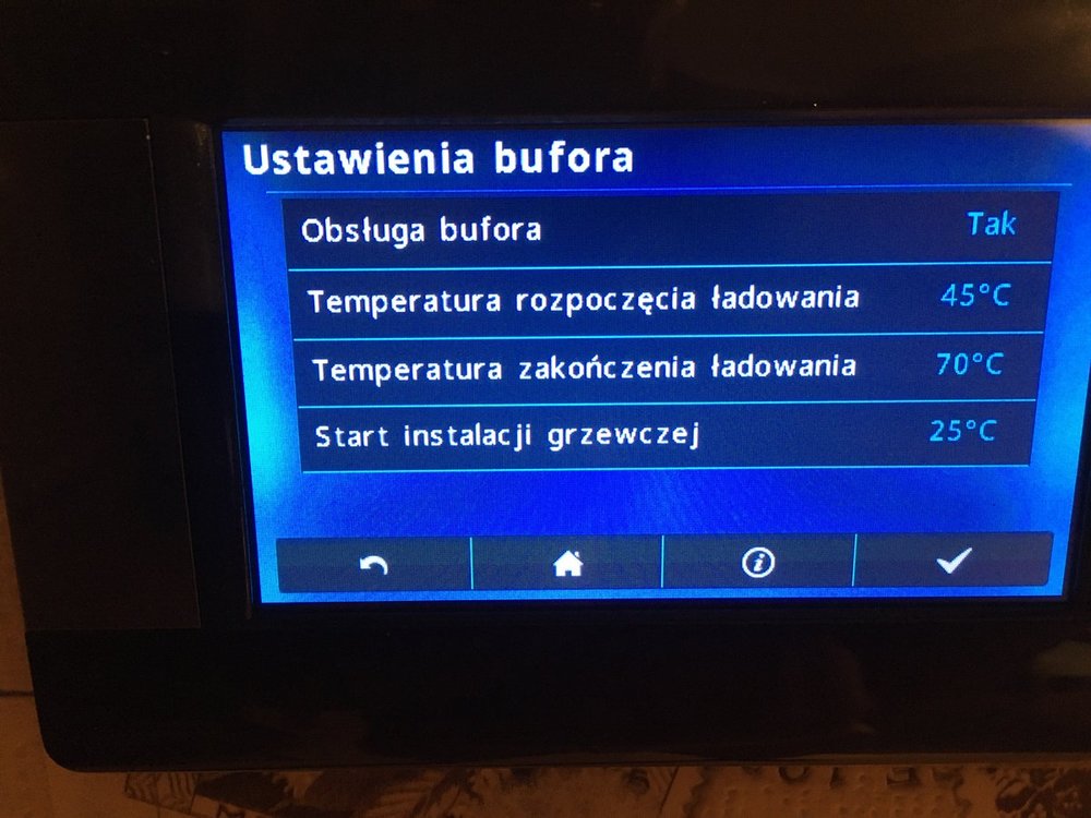

Teraz mam ustawione ladowanie bufora od 50 do 70C z uwagi ze czasem puszczam na kaloryfery 45C. Wczesniej mialem ladowanie bufora od 45-70C ale wtedy temperatura bufora za bardzo spadala bo piec musial sie rozgrzac do 55C zanim zacza ladowac bufor.- 903 odpowiedzi

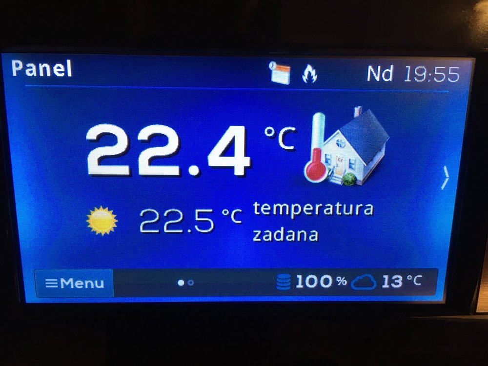

z pewnoscia panel pokojowy ulatwia sterowanie temperatura w mieszkaniu. Tym bardziej ze woda bedzei plynac z bufora a nie z pieca. J ak to Visitor1230 pisal bez panela pokojowego troche czasu bedzie trzeba poswiecic na ustawienie,A akurat obecnie tego czasu mi brakuje.Na chwile obecna jak sie robi chlodniej w domu to pare krokow i przestwaiam temperature mieszacza.Ale rozwazam i mysle ze przejde na pogodowke tylko musze miec troche wiecej czasu by poswiecic na obserwacje i ustawienia.- 903 odpowiedzi
nibe-biawar Kocioł Pelmax Nibe-Biawar Opinie Użytkowników
adam1974 odpowiedział(a) na Damian111 temat w Kotły pelletowe
Mialem przeniesc panel pokojowy Ecostertouch do przedpokoju.Przenies mialem po to by nie zaklamywal temperatury wewnatrz mieszkania tak jak to robil bedac zalozonym w kuchni.A nastepnie za rada Visitor1230 mialem wlaczyc pogodowke w swoim piecu.Dziure w sciane w przedpokoju juz zrobilem ale....jTej zimy zostawie panel tam gdzie jest czyli w kuchni.W kolejnym sezonie grzewczym prawdopodobnie go przeniose.Powodow jest kilka.Pierwszy to bylby utrudniony dostep do panelu przez zone,zona porusza sie o wozku dlatego miejsce musze jeszcze ustalic, a w "salonie"zona nie chce tego urzadzenia mimo ze to by bylo pomieszczenie do tego celu idealne.Drugi powod to obecnie moge zmienic w kazdej chwili temperature wody wylatujacej na grzejniki,przy pogodowce moze to inaczej dziala.Ogolnie ten sezon grzewczy zostaje jak jest,a w przyszlosci to i sterownie przez internet jak i sonda spalin mysle ze dojdzie a i panel pokojowy zmieni miejsca. Kociol jak narazie rozpala sie dzieki pomocy forumowiczow tak jak powinien,czyli bufor steruje zalaczeniem i wylaczeniem palnika:)- 903 odpowiedzi

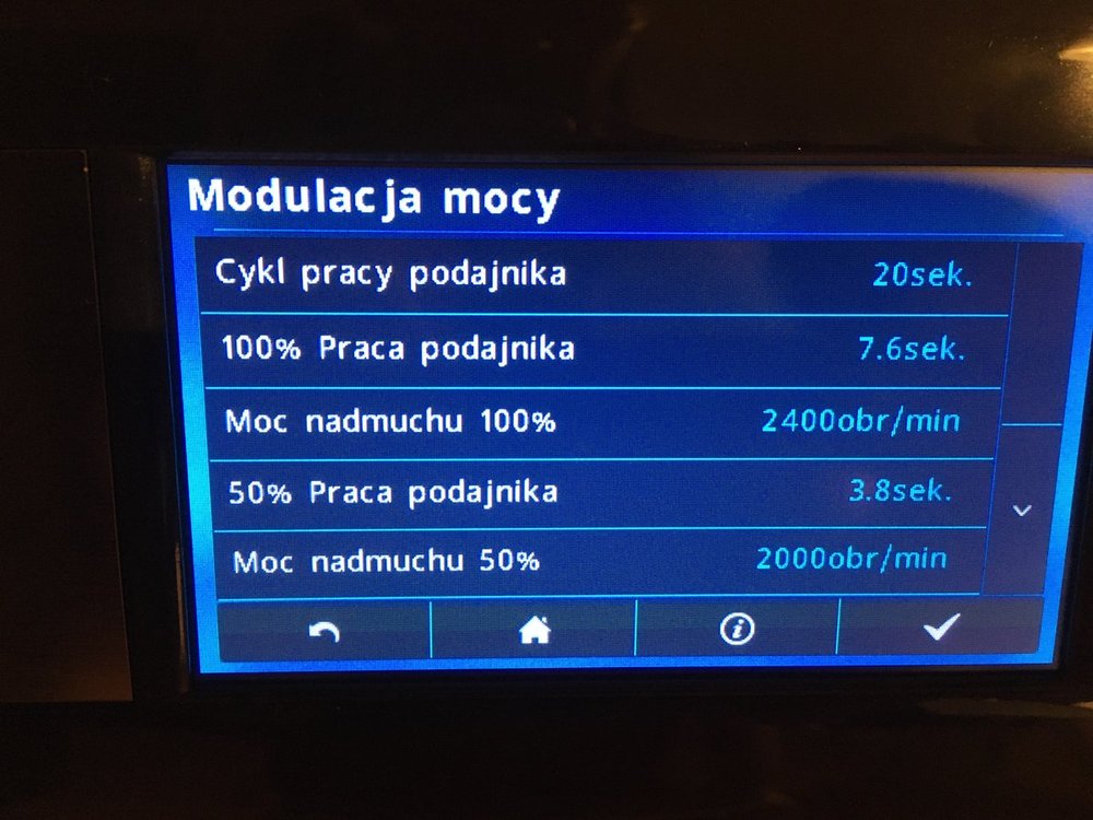

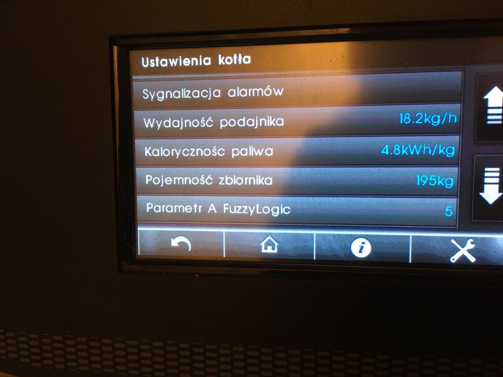

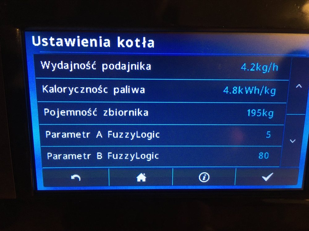

Na sterowniku pisze-czas pracy podajnika,Wiec pewnie sumuje prace podajnika. Czyli jesli to tylko do obliczen ta wprowadzona ilosc peletu na godzine to u mnie powinno byc 9,1kg/h tyle mi wyszlo po tescie pracy podajnika przez 6 min tj 91 dkg.Zmieniajac aktualna wartosc tj 8 kg na 9,1kg/h zmienie tylko zobrazowanie zuzycia peletu no i palnik pokaze wieksza moc.Czy jednak wprowadzona do sterwonika ilosc peletu podana przez podajnik ma wplyw na proces spalania?- 903 odpowiedzi
W poscie #506 pisalem ze wazylem pelet i wyszlo mi 9.1kg/h :) W poscie #508 byly zalecenia by ustawic 8kg/h co tez zrobilem. :) Czy ta wartosc ma jakis wplyw na prace palnika,czy to jest tylko do zobrazowania ilosci spalanego peletu? Kilka dni do tylu zasypalem zasobnik po brzegi i nacisnalem w menu kalibracja opcje 100%. Czekam az bedzie minimum peletu i wtedy nalezy nacisnac minimum ale troche czasu minie przy obecnych temperaturach zanim pelet z zasobnika zejdzie. Econet fajna sprawa,ale z uwagi na finanse z zakupem musze poczekac. Teraz na poczatku przygody z peletem czesto zmienia sie parametry,sprawdza prace itd Econet to by bardzo ulatwil,pozniej majac dobrane w miare optymalne warunki pracy kotla Econet bedzie pelnil wiecej role informacyjna choc i zapewne ulatwi ewentualne zmiany.Mysle ze go w swoim czasie kupie. Rano po nocnym ladowaniu bufora sprawdzilem ile peletu zeszlo. Zasypalem I wyrownalem powstaly lej w pelecie umieszczonym w zasobniku i wyszlo cos ok 1/3worka.Czyli niby ok 4.3 kg. Z kolei patrzac na informacje na panelu wyszlo ze czas pracy podajnika to 2 godziny a to fizycznie daje 18.2kg,a z wprowadzonych ustawien 16 kg. Zdaje sobie sprawe ze to tylko przyblizone wyliczenia.Skalibruje podajnik,kilkukrotnie sprawdze ilosc peletu zuzytego do ladowania bufora i wtedy dokladniej to okresle.- 903 odpowiedzi

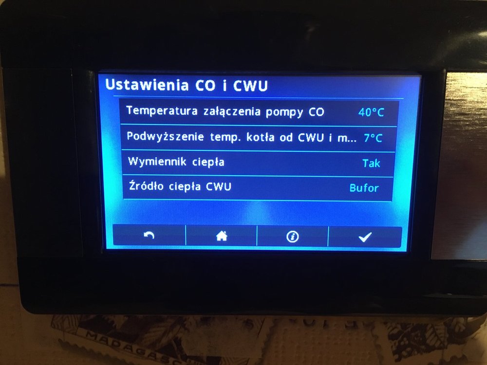

Znow mam dylemat czy zmniejszyc temperature ladowania bufora na 40 C czy podniesc na 50C. Chcialbym aby bufor jak najmniej sie rozpalal,czyli jak najmniej peletu spalil. Choc wydaje mi sie ze sporo tego idzie jak na grzanie tylko przez noc w temperaturze mieszacza ok 30-33C.Ale to zobacze za kilka dni jak to wychodzi, Ja zanim uruchomie podlogowke to przeniose jednak panel pokojowy w inne miejsce.Bedzei dokladniejsza regulacja sterownika i chyba mniej ustawien doswiadczalnych tj dopasowywania grzania do pogody.Czy przenoszac do przedpokoju bedzie to dobry wybow? Tam jest w miare stala temperatura,nie ma tam kaloryfera tyle ze chyba ktos drzwi otworzy i bedzei to mialo wplyw na termostat zabudowany w panelu.Przedpokoj 1,5x1,5 m na pierwszym pietrze z wyjsciem na klatke schodowa.- 903 odpowiedzi

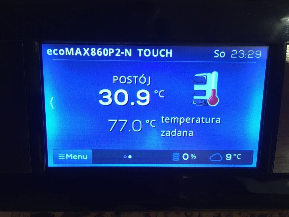

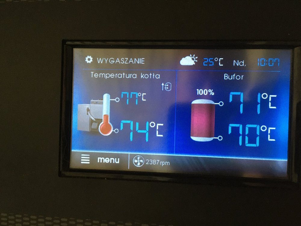

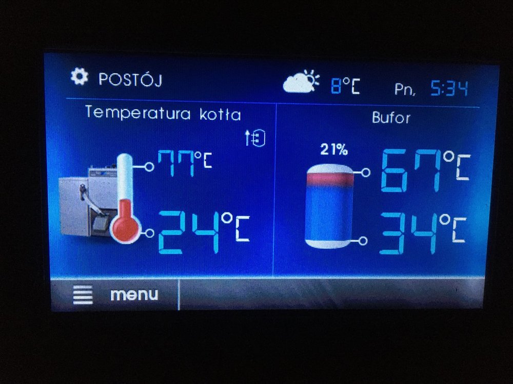

Dzis piec sie rozpalil ok godz 21 po tym jak temperatura u gory bufora spadla ponizej 45C.Poprzednie rozpalanie pieca bylo wczoraj o godz 10,20.Czyli jest dobrze,piec wczesniej sie nie rozpala zanim temperatura bufora nie spadnie ponizej zadanych wartosci. Piec w chwili rozpalania mial ok 18C. obecnie pracuje z moca 100% tj 16kW przy temperaturze kotla 60C Mysle czy nie zmienic na te cieple dni temperature ladowania z 45 na 40C.Na kaloryfery i tak daje obecnie max 33C i to tylko wieczorami,rano ok 10 daje na minimum tj 20C. Parametrami do sterowania pogodowego ktore sa wczesniej podane zajme sie chyba najlepiej w wekend,bede mogl obserwowac co sie dzieje,jak przebiega proces regulacji temperatury.- 903 odpowiedzi

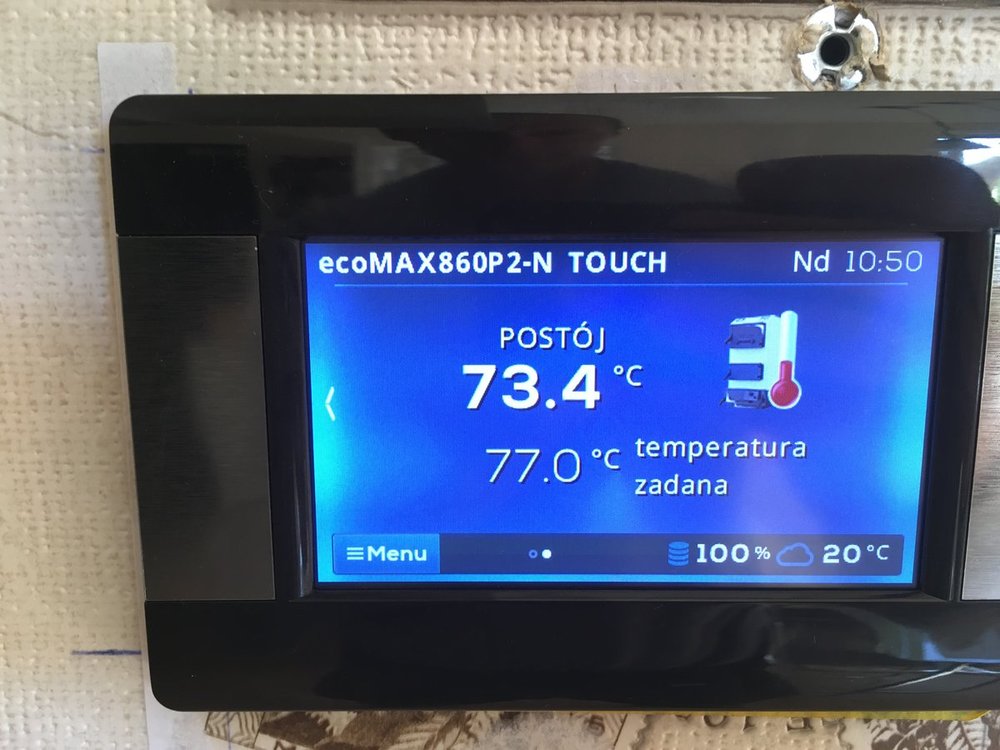

Jak narazie z piecem ok, nie zalaczyl sie jak widac na fotce. Co do odpowiedzi na temat sterowania pogodowego ,sondy odpisze pozniej.- 903 odpowiedzi

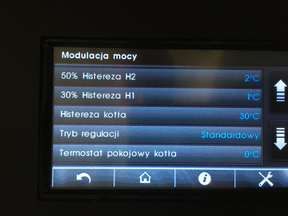

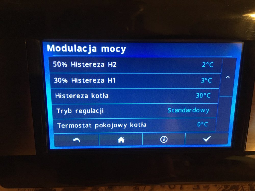

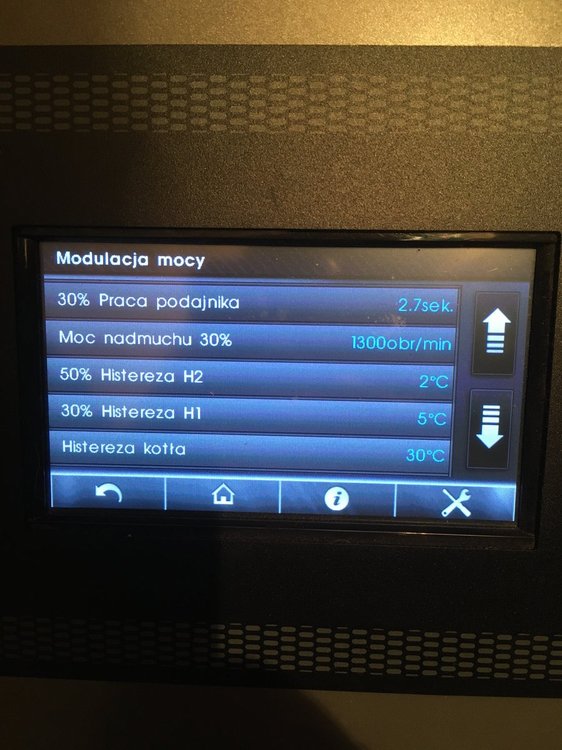

Ale tu sie dzieje:) Po kolei: histereze zmienilem jak podaliscie tj. h1- 5 a h2 -2 Visitor1230 Jak dziala po zmianach trudno powiedziec z racji tego ze o 14,40 bufor osiagnal gora 70C a dol 68C i piec sie wylaczyl. Teraz po powrocie do domu ok fgodz 18 na buforze mialem na gorze 69C a na dole 66C.Dopiero puscilem cieplo na kaloryfery-ustawilem 30C i taka temperatura raczej wystarczy.Czasem podnosze wieczorami do 35C.Ale rano tj ok godz 9 przy obecnej pogodzie ustawiam temperature mieszacza na 20C i tym samym nie grzeje mieszkan.Wieczorem tak jak dzis troche podnosze temperature kaloryferow. Mam wpiety czujnik pogodowy zewnetrzny,co nawet widac na w/w fotkach gdzie jest symbol chmurki z temperatura.Nie ustawialem pogodowki,mam wylaczona. Wole sam w dzien zjechac z temperatura mieszacza a wprzypadku chlodniejszej pory podniesc temperature. Poza tym w panelu pokojowym jest czujnik temperatury ktory z pewnoscia wspolpracuje z zewnetrznym czujnikiem pogodowym.Panel pokojowy mam w kuchni,jak cos gotuje temperaturaw kuchni rosnie wiec odczyt by byl zaklamany.Mialem rok temu sterowniki ktore otwieraly mieszacz zalaznie od temperatury ,tez w kuchni i byla porazka.W kuchni goraco a w pokajach chlod. Wiem tai regulator powinien byc w innym miejscu ale tu mi pasuje,jest dostep itd.Wiec sterowanie pogodowe odpada.Kupilem inny sterownik do zaworu i ustawialem jak obecnie ile chce stalej temperatury na kaloryfery i bylem zadowolony,sprawdzalo sie poniekad tylko sterownik byl troche nieodpowiedni. ale juz go niema,mam Biawara:) Mam jakas blache ktora sie czysci zasobnik peletu.Barlinek az tak chyba nie pyli ale sprawdze jak oproznie zbiornik do prawie minimum.Bede chcial pprzejsc na troche tanszy pelet ale to przyszlosc. Sandek pisze" Na powrocie kotła masz mieć zagwarantowane 55 stopni i w przypadku bufora to wg mnie KONIECZNOŚĆ. ...... " Visitor1230 pisze "Dlatego u siebie olalem ochrone powrotu.Moim zdaniem przy buforze to bzdura. ............" Mam jeden piec i jeden zawor,ktora odpowiedz wybrac?:) Jest ktos z okolic katowic,slaskiego?Chodzi o pelet ktory jest dobry nie kosztuje 1070zl za tone jak Barlinek.Chodzi o sprawdzone miejsce zakupu i odpowienia jakosc peletu.- 903 odpowiedzi

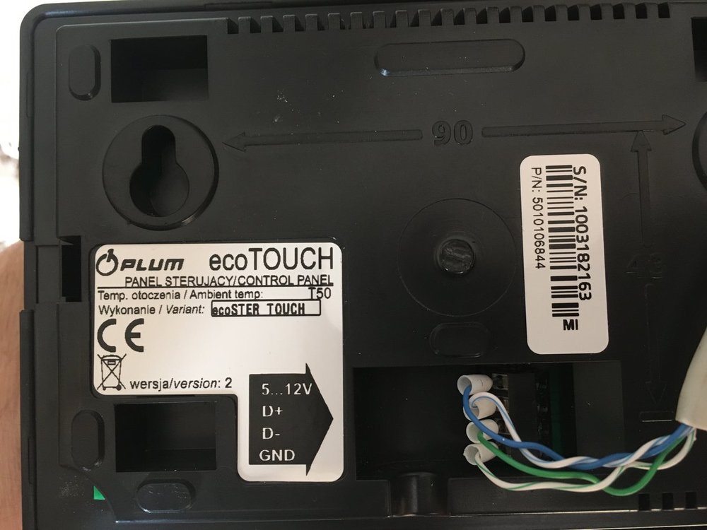

Panel pokojowy byl w worku razem z dokumentami. Na panelu jest widoczny kociol. Bufor 750litrow. Nie wiem czy zmieniac ta histereze H1 i H2.bo oare pistow wyzej padla inna propozycja.- 903 odpowiedzi
Podawanie zmienilem na 8 kg/h Panel pokojowy zamowilem z piecem.Panel byl zafoliowany razem z piecem a piec byl wyskany z Biawara wiec raczej firmowy. Naklejki chyba nie bylo. Histereza H2 byla na 2C. A H1 bulo na 3 wiec zmienilem na 1C Wymiennik ciepla ustawilem na -nie. Na zdjeciu osiagniete temperatury,piec sie wygasza. Oraz histereza H2 i H1 Histereze kotla mam 30C rozumiem ze to moze zostac- 903 odpowiedzi

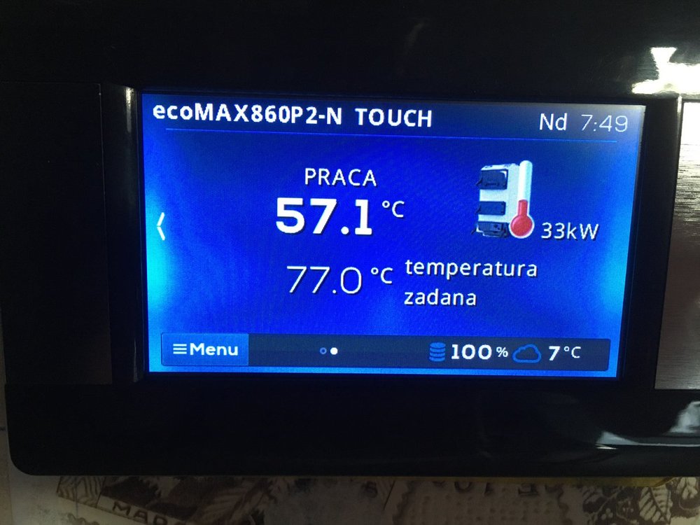

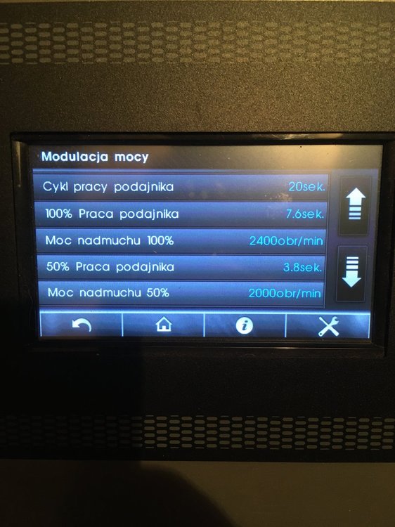

Logicznie myslac powinno podawanie wynosic 9.1kg/h wiec nie czekajac na odpowiedz ten parametr zmienilem. Od razu moc palnika wskoczyla na widoczne 33kwh.Jest moc ;). Ide sprawdzic do piwnicy czy piec jeszcze dziala przy takiej mocy. Sprawdzam parametry na sterowniku pieca a tam zmienilo sie podawanie na ponad 18kg. To jak to jest w pokoju na sterowniku sa inne ustawienia a w strrowniku kotla inne? juz kiedys zauwazylem rozbierznosc temperatur miedzy panelem w kotle a panelem w mieszkaniu np mialem temperature pieca zadana na 30 C by sie kociol nie dogrzewal jak bufor pelny a na panelu w mieszkaniu bylo widoczne-temperatura zadana 61C. Na kotle ustawilem 9.1kg/h. Wydaje mi sie ze trzeba bedzie wszystkie paramarry zwerfikowac na panelu pieca bo nie wiadomo czy te wprowadzone na panelu w mieszkaniu maja wplyw na prace kotla.- 903 odpowiedzi
Przy rozruchu serwisant zmierzyl ile podajnik poda peletu podczas 6 minut i pomnozyl przez 10 i cos tam wpisal do sterownika. Ja niedawno z racji tego ze odsuwalem zadobnik peletu jeszcze raz zmierzylem i wyszlo 9.1kg na godzine wylatujacego peletu. do zasobnika weszlo mi cos ponadc12 workow ,ale to po same brzegi. Czyli co mam zmienic?wydajnosc podajnika?- 903 odpowiedzi

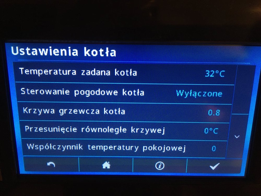

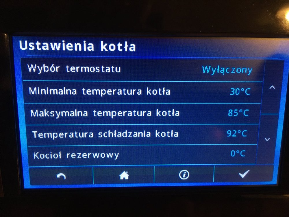

Temperature zadana kotla mialem na 32 C,a to dlatego zeby kociol sie nie uruchamial i nie dogrzewal sam siebie jak to mialo miejsce wczesniej.Te 32C - nastawiona histereze 30 jakos dzialalo.Kilka zdjec z ustawieniami ponizej.Ustawien palnika jeszcze nie zmienialem bo byc moze ten zawor VTC422 ograniczy przeplyw i kociol nie majac odbioru ciepla bedzie schodzil na mniejsza moc palnika a tego wolalbym unikac.Jak widzac na zdjeciach troche sa pozmieniane parametry schladzania.Ale to po rozmowie telefonicznej,Sadzilismy ze ustawiona temperatura na piecu 85C zagrzeje bufor tez w te okolice ale jakos wiecej czasu chodzilo na 30%.- 903 odpowiedzi
