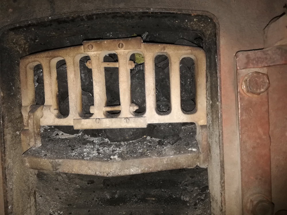

Dziś mój camino dostał nowy ruszt przedpaleniskowy i powiem, że lepiej było chyba szukać używany niż kupić nowy. Po zamontowaniu okazało się, że klapa rusztu nie stoi na baczność tylko mocno odstaje. Podpora jest za krótka i trza będzie coś temu zaradzić bo mi drzwi zasypowe poobija. Co za kiche teraz robią.

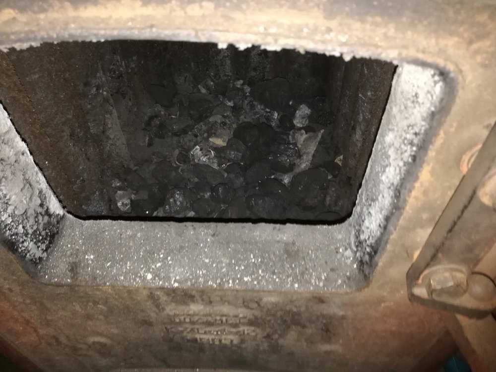

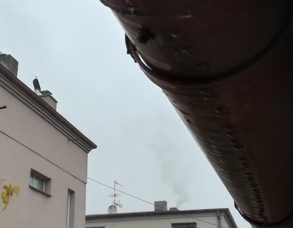

Ogrzewam powierzchnię około 100m2, ruszt mam nie zmniejszony. I raczej nie planuję tego robić. Mimo nie zmniejszonego rusztu udaje mi się zając żarem całą powierzchnię zasypu, drzwiczki są na tyle szczelne że jak wczoraj PG zamknąłem całkowicie to przestało się palić, musiałem podnieść na kilka mm klapkę żeby odzyskać płomień. Oczywiście że pokrywy wymiennika nie odkręcam w trakcie palenia żeby zobaczyć jak tam jest, wystarczy że odkręcę ja przed rozpalaniem, i raz w tygodniu ją wyczyszczę. Dziś 8;30 zasypałem węglem palenisko, gdzie do otworu wsypowego było jeszcze z 17 cm wolnego na wierzch drewienko, rozpałka PW na maksa otwarte, PG zamknięte , i ruszyłem . Pompa w obiegu startuje przy 37, Unister na dziś ustawiłem 47 hist.2 i palę tylko po rozpaleniu zauważyłem że jednak PG muszę mieć minimalną szczelinę bo gaśnie a na PW to już muszę potrenować (brak KPW, ale trzeba chyba będzie ją zrobić) Załączam fotki zasypu pieca, i jak dymiło po rozpaleniu, mój komin po lewej w tym roku po remoncie w głębi komin sasiada który jak pali to nie da rady wyjść na podwórko :-(
