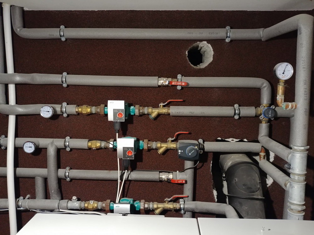

- Ecoster wyłącza palnik - pompy podłogówki i grzejników chodzą po wyłączeniu...max 20 min i 45 stopni na kotle ( nie mogę ich rozdzielić ) Podłogówka jest podłączona pod mieszacz, a grzejniki w opcji pompa kotłowa...niestety nie mogę wyłączyć grzejników...tak aby sama podłogówka chodziła po wyłączeniu... Jeśli w ustawieniach serwisowych kotła "wyłączenie pomp od termostatu" biorę na ON, to po osiągnięciu temp. zadanej na podłogówce (mieszacz, tam jest podłączony ecoster)zamyka mi termostat od podłogówki a piec chodzi dalej, grzeje same grzejniki...nie chce go wyłączyć, chyba ze przekroczy zadaną na piecu, wszystko się chrzani...;) Dukam na wszystkie strony i nie wiem co zrobić, pewnie będę musiał dokupić moduł B, siłownik i kolejny panel ecoster na piętrro... -

Dokładnie Tak. Chce aby po osiągnięciu zadanej temp. na ecoster, chodziła tylko pompa podłogówki, u mnie śmigają zawsze dwie... -

Pompę kotłowa jest podpięta pod grzejniki... Zmieniłem Parametr na ON, teraz chodzi tylko podłogówka podczas pracy palnika, a pompę kotłową ( grzejniki ) w ogóle jej nie włączył...grzeje samą podłogę... Poszło nie w tą stronę ;) -

Tylko że ja mam jeden mieszacz na podłogówkę ? nie mam mieszacza elektrycznego na grzejniki...i tu robi się teraz problem ? Taką opcję mam, ale w mieszaczu podłogi, ja chciałbym wyłączyć pompę grzejnikową ? Z tego co się orientuję ecoster 850 obsługuję tylko jeden mieszacz ? potem musi być moduł rozszerzeniowy na drugi mieszacz ? -

Panowie potrzebuję informacji, mam sterownik Ecomax 850. Po osiągnięciu temp. przez ecoster piec się wyłącza, i chodzą same pompy, do momentu ustawionej temp. U mnie chodzą dwie pompy, jedna od podłogówki druga od grzejników, pytanie czy idzie jakoś je rozdzielić ? aby pracowała np. tylko jedna zadana pompa ? Na samej podłodze pompa chodzi jeszcze przez 100 min, a z grzejnikami tylko 10-15 min. Przy 100 minutach , razy 5 rozpaleń sporo zaoszczędzam energii (liczę to sobie w praktyce), i przy tym również jest bardzo dobry komfort cieplny. Pompy zawsze załączają się dwie na raz... -

Oki rozumiem ustawienie...z tym że u mnie sterownik jak załączy pompę od podłogówki to równocześnie załączy pompę od grzejników drugi obieg, a w tym momencie temperatura na samych pompach niesamowicie szybko spadnie, grzejniki wychłodzą moment wodę. Masz tylko 26 stopni na podłogówkę ? u mnie przy takiej temp. piec przy załączeniu pewnie będzie pracował z 5 godzin, jeśli mam 30 na wyjściu chodzi ok 2 godz. -
