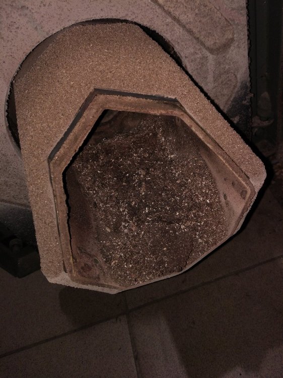

  5. Zmienilem pelet i zmienilo sie to co po nim zostaje. Wczesniej mialem mniej popiolu ale spieki byly nieuniknione. Teraz mam wiecej popiolu, spiekow nie ma... ale zostaje czasem niezla gorka poiolu na palniku ktory sie zapycha. W zalaczniku zdjecie, tyle ze czasem jest go praktycznie dwa razy wiecej i zajmuje 3/4 przeswitu podajnika co powoduje przegrzanie i ogolnie wiadomo, ze nie powinno tak byc. Kiedys przy spiekach robil sie jezor tak dlugi ze lamal sie pod wplywem ciezaru i sily grawitacji, a zgarniacz wypychal reszte... Teraz zgarniacz ma problem bo to domyslam sie, ze przez to, ze jest taki sypki i lekki to sie robi wlasnie wspomniana kupka. W piecu jest sypki chyba calkiem niezle wypalony pelet/proch... niestety tak jak na zdjeciu widac zostaje duzo sypkiego materialu na palniku. Co moge na to poradzic ? Zwiekszanie nadmuchu nie zauwazylem zeby dawalo poprawe.

  8. Czujnik z tego co mi wiadomo, nie ma nic do czasu pracy kotla sluzy do rozpalania i wygaszania kotla. Nie on przestawia moce czy reguluje czas pracy na danej mocy. przegrzewanie palnika obstawiam, ze mozesz miec zle ustawione parametry takie jak moc, nadmuch, zgarniacz- ten w niewielkim stopniu. Innymi slowy moze zapycha Ci sei palnik i cieplo nie ma jak uciekac do pieca, stad wzrost temp i przegrzewanie. Zbyt duza moc, za slaby nawiew np. Najwiekszy problem z tym piecem jest to.... ze nigdzie nie jest opisane co i jak, wszystkiego trzeba sie domyslac samemu, nawet tak banalne rzeczy jak nazwy niektorych funkcji sa do siebie bardzo podobne i wprawiaja nie lada zamieszanie - czas pracy / cykl pracy podajnika to chyba jeden z kilku przykladow. Niezbyt ogarnieta osoba to wprowadzala.

  13. Jesli plomien Ci skacze od 40-90 przy juz dobrze rozpalonym piecu to masz prawdopodobnie czujke do wymiany. Borykalem sie z tym problemem, potrafilo w trakcie 10 godzin rozpalac 30 razy. Wygaszalo w trakcie kiedy plomien napierdalal jak zly ;] przechodzil z PRACA do ROZPALANIE bez wygaszania;) Rozne cyrki. Twoja moze jeszcze jest w lepszym stanie niz moja. Dlatego to jeszcze tak nie jest odczuwalne. Kiedy miales montowany piec, miales wymieniana juz czujke ? Ja mialem w tym roku montowany piec, podobno ta moja pierwsza czujka byla jakas lewa - sam serwisant stwierdzil ze to kiepska seria. I ja tez to stwierdzilem jak zobaczylem jak jest skontruowana. Tak na logike pelet na 99% nie moze byc tu problemem, chyba ze naprawde daje Ci mial zamiast peletu ale to wykluczam. Piec podaje Ci pelet co 20 sekund, ma go pod dostatkiem na palniku, a przez 20 sekund nie da sie tak wygasic. Tym bardziej to nie jest strzal na zasadzie, ze jak spadnie ponizej 20% na sekunde to juz wygasza. Musi byc to minuta czy dwie ponizej jakiegos progu. Taka moja opinia po tym co ja mialem ze swoja :)
