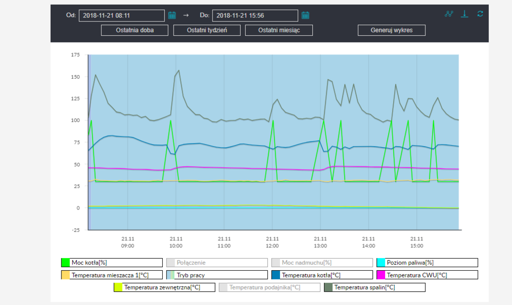

  1. A pewnie że grzało. Budowę domu należy traktować kompleksowo począwszy od lokalizacji względem stron świat, bryły, stolarki, ocieplenia. do chwili obecnej nie zauważyłem zmiany ilości spalonego pelletu..
  2. Kolego to ja Tobie gratuluję fantazji :)
  3. Witam serdecznie. Jestem uczestnikiem forum od roku, choć głównie do tej pory czytałem wasze posty. Użytkuję Focusa od sierpnia 2017 roku i nie wiem jak u was, ale u mnie te ustawienia FL w ogóle nie działają. minioną zimę spędziłem na korygowaniu ustawień kotła z małym sukcesem...szkoda tylko że na wiosnę :). Tak więc tej zimy liczę na znaczne ograniczenie zużycia peletu. Dla zainteresowanych ogrzewam dom położony w okolicach Nowego Targu, tak więc jest dość zimni. Zima 2017/2018 najniższa odnotowana temperatura w ciągu kilku nocy to około -32, -33 stopnie. ogólnie zima była dość ciepła. kociołkiem ogrzewam CWU z cyrkulacją pracującą 14h/dobę Sezon grzewczy rozpocząłem od 1 września br. do tej pory spaliłem 750 kg pelletu, najczęściej z Castoramy, więc pewnie nie najlepszej jakości. DOm o powierzchni ogrzewanej 200 m2, całość w podłogówce ze sterownikami w poszczególnych pomieszczeniach. Dom zlokalizowany przeszkleniami do południa, z poddaszem użytkowym. ocieplony styropianem, ściany 15 cm, podłoga 10 cm, strych 10 cm. okna trzyszybowe o współczynniku 0,9. w tym jedno tarasowe i cztery podwójne balkonowe. Dom wystawiony na silne wiatry. zapotrzebowanie energetyczne określone na około 12 kw przy użyciu kalkulatorów dostępnych w internecie. Kocioł podczas pierwszej zimy wygaszał się regularnie co godzinę, co wiązało się z większym zużyciem paliwa. Obecnie pracuje w trybie ręcznym na ustawieniach: moc 100%, podawanie 9 sek., przerwa 19 sek, nadmuch 70%. moc 50%, podawanie 5 sek, przerwa 20 sek, nadmuch 60% moc 30%, podawanie 2 sek, przerwa 30 sek., nadmuch 35% Na powyższych ustawieniach kotłaśrednia temperatura spalin wynosi około 110 stopni C Dla zainteresowanych poniżej załączam charakterystykę pracy kotła. do chwili obecnej średnie spalanie na poziomie 10 kg/ dobę. W przypadku pytań, sugestii proszę o kontakt.
